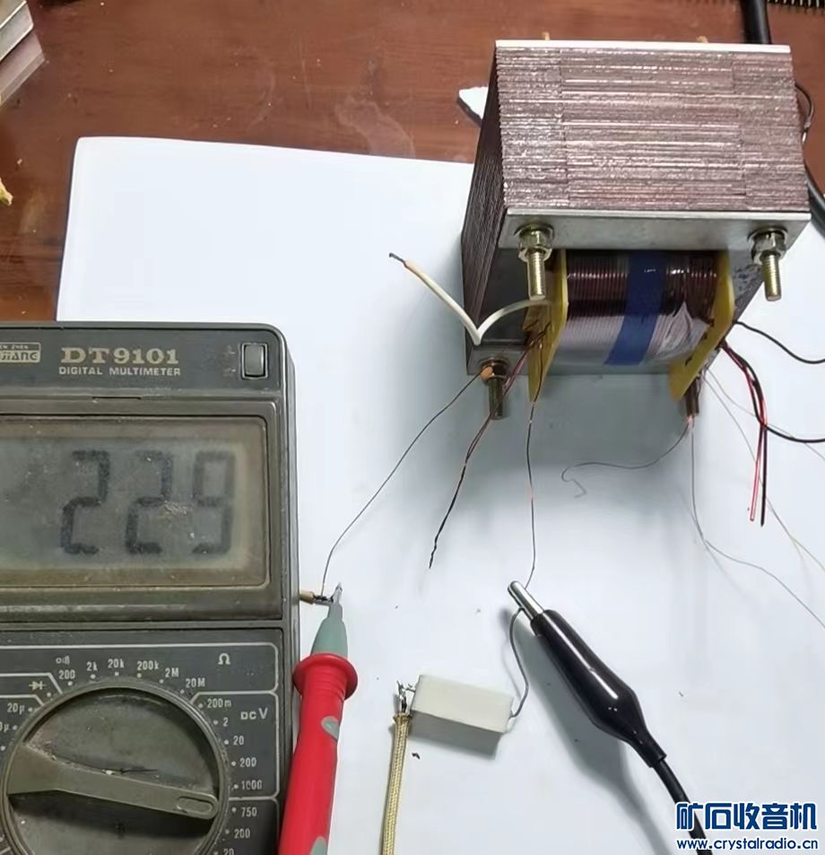

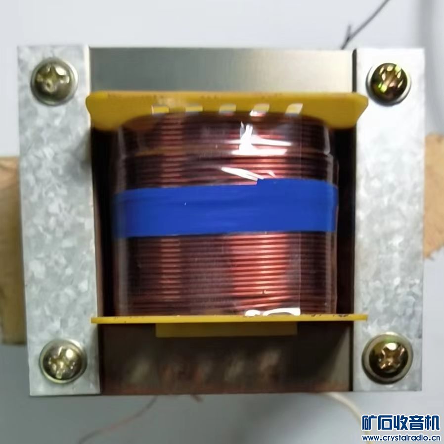

     变压器这几天装好了。今天测试了一下,正如坛友所说,带载后高压不够290V,只有264V 。负荷有6.4VX1.8A;264VX0.095A  温升一个小时从31度升到54度。只好降额测试,把高压电流降到66mA(使用2个8.2K电阻) ,这时高压电压也升到270V左右。一个小时温升只有不到40度
     感觉发热主要是线包引起的。初级电阻40欧,高压100欧,灯丝0.2欧。工作时,初级电流达到0.23A铜损 40X0.23^2+0.095^2X100+0.2X1.8^2=4.5W
看来导线载流量要取到2A以下才好,特别是高压绕组,电阻影响电压过峰点时充电速度最终影响高压幅度。以上只是我的感觉不知道对不对。准备做第二个变压器,把导线加粗,铁芯不准备加大了。
1、装完硅钢片加压条压紧
装完硅钢片
装完硅钢片
2、空载电流测试,串入100欧电阻测电阻上电压乘10就是空载电流
空载电流测试,电阻上电压
空载电流测试,电阻上电压
空载电流测试,工作电压
空载电流测试,工作电压

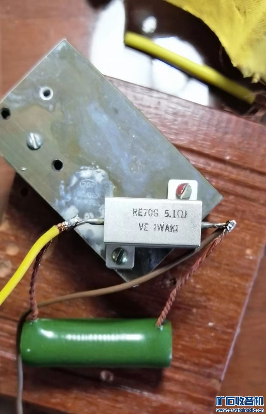

4,测试时灯丝价负载5.1欧+10欧电阻
测试灯丝假负载
测试灯丝假负载
5、测试时高压负载3只8.2K电阻并联,下面一个10电阻测电压纹波
高压假负载
高压假负载

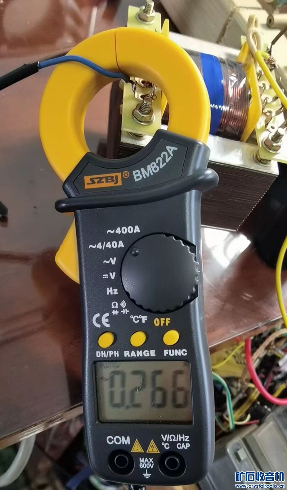

6,初级带载电流
初级电流
初级电流

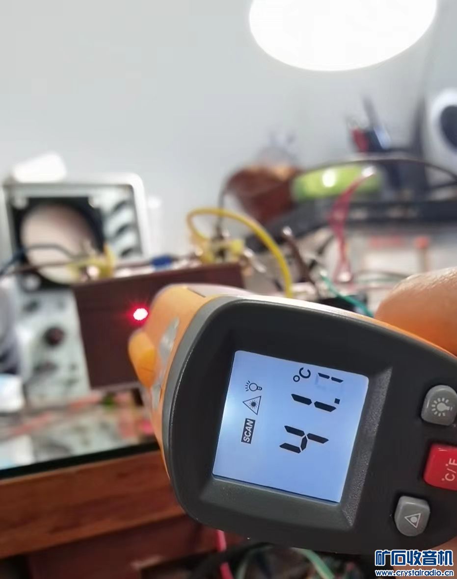

7、1小时后线包温度
1小时后的线包温度
1小时后的线包温度
8、1小时后铁芯温度
1小时后铁芯温度
1小时后铁芯温度

看来关键是高压整流功率因数太低,原因是整流工作时间太短,平均电流不大,瞬时电流太大,变压器发热严重。看来得装PFC电路。提高功率因数就好了。
发表于 2022-9-11 21:16:01 | 显示全部楼层
qbqian55 发表于 2022-9-11 19:21
看来关键是高压整流功率因数太低,原因是整流工作时间太短,平均电流不大,瞬时电流太大,变压器发热严 ...
我的胆机电源变压器就是0.35灰片76的叠厚50的自制的夏天温度还行,0.5黑片76叠厚40的就很热。。。。
