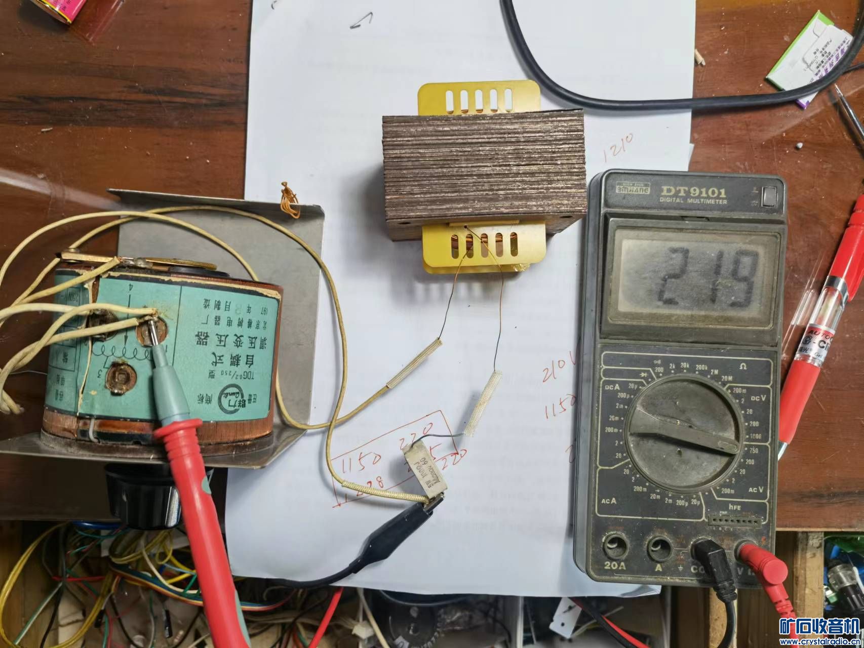

     计划用6P1做一个双声道单端功放,成熟电路比较多就不多说了,首先设计电源变压器。变压器功率计算如下:
   电子管灯丝功率:如果用后级6P1,则灯丝电流0.5A  ,6P14则0.75A,  灯丝电流取0.75X2=1.5A    推动级一般用6N2;灯丝电流0.34A;如果用6N1则灯丝电流0.6A。灯丝功率P=6.3VX2.1A=13.2W。
    阳极高压功率,6P14与6P1一般都是250V,电流一个48mA ,一个44mA,连前级高压总电流取50mA  双声道共0.1A。
   6P14阴极电压约11V ; 6P1约6-7V 取11V ;输出变压器初级压降取20V  滤波压降取10V。总高压值为250+11+20+10=291V取290V。
   高压功率P=290X0.1=29W, 变压器总功率计算  13.2+29=42.2W,  变压器计算功率取50W。 初级电流约42.2/220=0.191mA考虑励磁电流及余量取230mA 。
     铁芯截面积计算,铁芯>1.2√50=8.5Cm2  按手头材料取EI78冷轧无取向硅钢片;叠厚4CM;计算截面积2.2X4=8.8        要有点余量防止插片不可能满。新片可以接近0.98,旧片用0.95或更小。
     每伏匝数计算:每伏匝数与硅钢片质量有关0.5的铁片就不说了铁损大,这里使用冷轧无取向硅钢片导磁率取的保守点(可减小空载电流)取10000, 这样计算公式可以简化为  45/铁芯截面积 。每伏匝数   45/8.8=5.11,最终匝数可以按初级绕线情况定,以满层为准(这样可以保证线包平整)。再反过来计算准确的每伏匝数。以往的经验是初级线包,特别是使用较粗的线的初级线包出现不平整,,后面线包就更难绕平整。除非垫绝缘纸补平。
     绕组导线载流量取3A/平方毫米,初级电流230mmA,初级绕组选用0.31或0.33的线(我用0.31的线)。阳极高压绕组0.1A,用0.21的线。灯丝电流2.1A此电流变化不大,导线应该加大,选0.83的线双线并绕。该线在3A/平方毫米时可流过1.5A。如果2.5A/平方毫米时双线提供2.5A电流。
     操作实践如下:初步计算初级要绕  220X5.11=1124匝,实际绕好后为13层共1230匝。取1150+70匝。电压抽头为220、尾部电压为233V(此处不用太认真,差个1-2V问题不大)。重新计算每伏匝数=5.23。初级全部绕好后,插入硅钢片。测试空载电流约为23mA多点可以忍受,在多插2-3片铁芯,励磁电流还会下来些。感觉初级匝数就这个数基本可以了,不用再调整了。

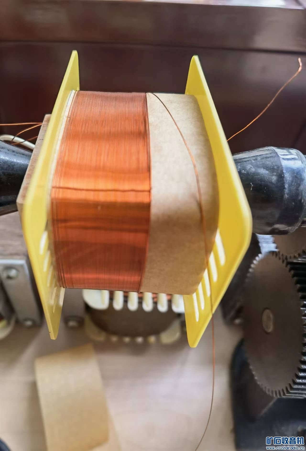

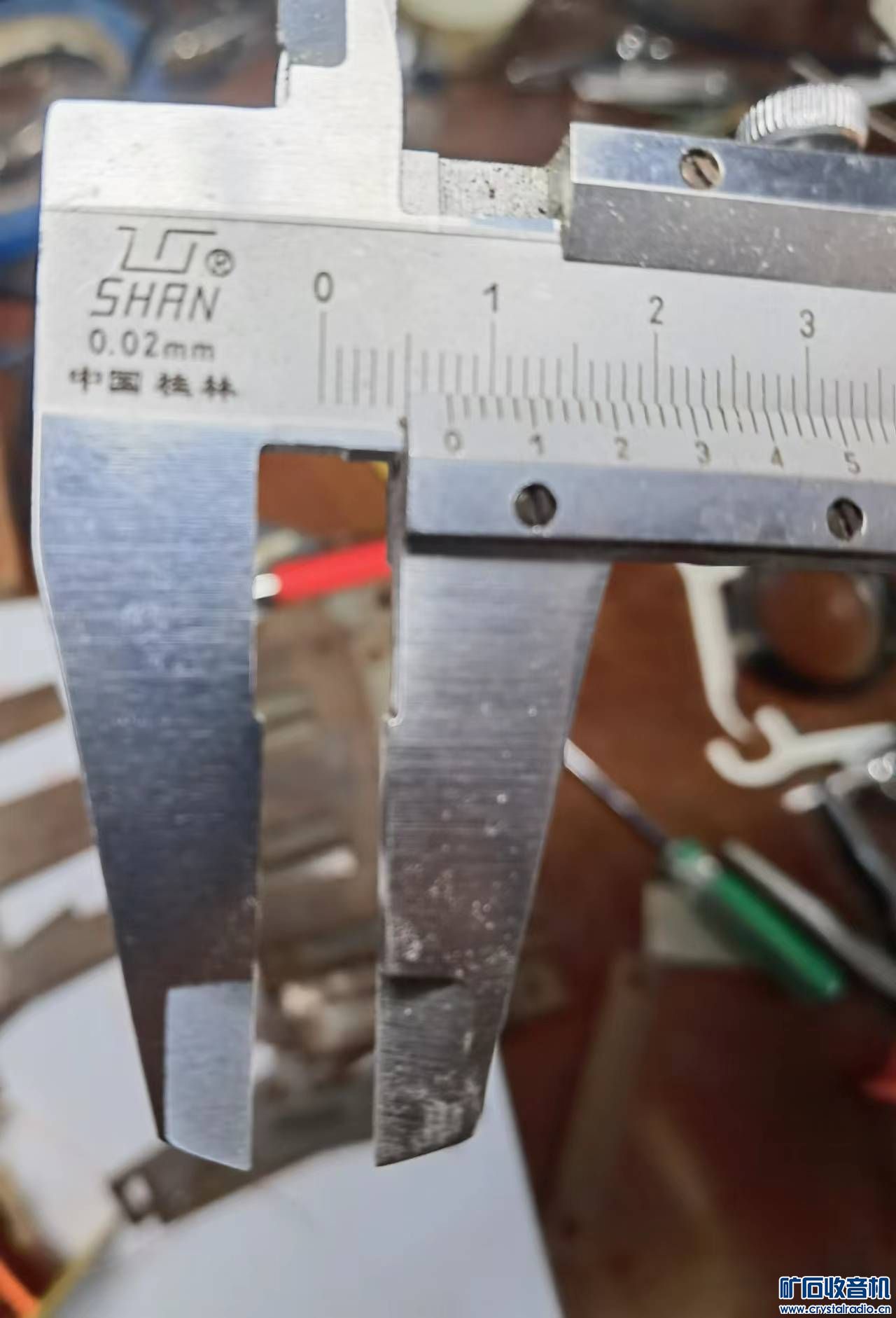

      制作中,线包绕制时也要时时注意边缘掉线到下层的问题,初级绕好后两边的缝隙用马拉胶带缠好,防止次级线掉下引起绝缘事故。绕完初级线包,这时测量窗口高度余量还有7m,此高度过小要采取措施,调整绕组了。是否要调整绕组可以粗略的计算一下。后面要绕高压绕组,0.21的线1100匝左右,每层绕的匝数为   34/0.25=136   大概需要绕8-9层,厚度9X(0.25+0,05)=2.7mm;0,83线外径约0.9要两层,加层间绝缘,剩余绕组大概要占5mm高度。
      看来环氧板制作骨架,硅钢片窗口利用率高很多呀。我这里全是用1与1.5mm环氧板雕刻而成,间隙基本为零,硅钢片窗口14X39,骨架内绕线窗口为13X36,如有同样塑料骨架可以比较一下。

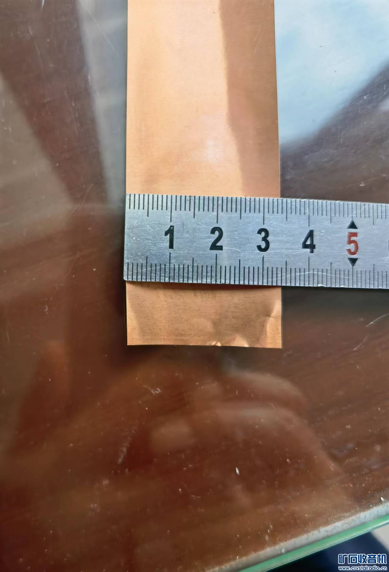

        制作屏蔽层,使用厚0.1mm的铜箔制作,防止边缘短路两边留1mm,宽度取34mm,用单面刀片划一条印记折断行了,折几下就下来了,屏蔽层引出线要焊平一些。铜箔上下加两层0.05聚脂薄膜绝缘,最外在来一层电缆纸,好绕线(防滑)。

  2)初级线包绕制
220V抽头
220V抽头
边缘处理
边缘处理
3)剩余窗口测量
4)励磁电流测量
初级加电压220V
初级加电压220V
100欧串接电阻上的电压
100欧串接电阻上的电压
励磁电流23mmA
励磁电流23mmA
5)屏蔽层
屏蔽层引线
屏蔽层引线
6)装上屏蔽层
