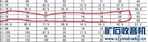

设计与制作6P1功放变压器

这是66片不是78片,78片叠厚40够了,66片不够。
发表于 2022-7-1 11:48:10 | 显示全部楼层
舌宽22是EI66的铁芯,迭厚40不行。
高压整流属于容性的,不能按阻性来算,不然发热严重。
 楼主| 发表于 2022-7-1 13:39:21 | 显示全部楼层

发表于 2022-7-1 14:11:50 | 显示全部楼层
是国标舌宽22,高度78铁芯,这种国标矽钢片国内现在几乎不生产,型号的混乱,造成大家象走入迷宫. 国内电子元器件型号尺寸

楼主的屏蔽层成短路环了,铜片两端不能连通,要留缺口。另外,变压器的设计功率要比电路消耗的功率大一倍。
 楼主| 发表于 2022-7-1 16:12:38 | 显示全部楼层
屏蔽层中间有36mm宽的聚脂薄膜,铜箔宽34mm,不会短路
 楼主| 发表于 2022-7-1 16:20:05 | 显示全部楼层
AMAO 发表于 2022-7-1 14:11
是国标舌宽22,高度78铁芯,这种国标矽钢片国内现在几乎不生产,型号的混乱,造成大家象走入迷宫. 国内电 ...
是的,这款应该是国标的片子,窗口很宽松 。我用的应该是武钢的冷轧无取向片不是金沙片。质量很不错的。

发表于 2022-7-1 17:00:05 | 显示全部楼层
楼主用的是老款铁芯大窗口的。做6P1双声道建议用86*40的铁芯。
