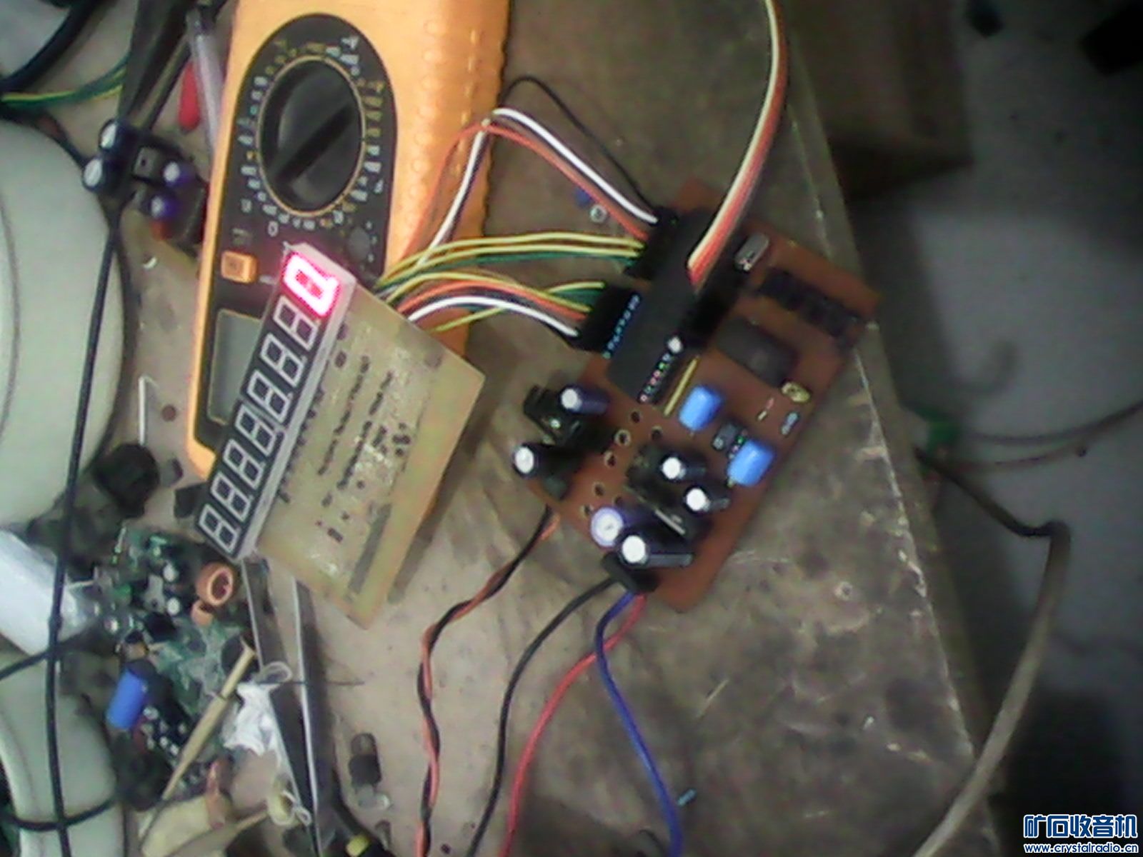

今天仿制了一个,显示的数字断划且无规律,怎么回事?下载时提示频率31.939M,不会是晶振频偏太大了吧。用的是共阳数码管
补充内容 (2017-11-4 19:59):
将单片机2脚对地短路一下会显示8000000.
补充内容 (2017-11-4 20:03):
按一下K1,最高位数字只显示a;d。最低位显示0并闪烁。再按一下K1,最高位数字只显示acefg
补充内容 (2017-11-5 21:19):
更正:按一下K1最高位数字只显示c和f段,再按一下K1,最高位数字只显示bdefg段,最末位显示零和小数点并闪烁。
发表于 2017-11-4 20:45:00 | 显示全部楼层
动作挺快啊。用PCB还是洞洞板啊?固件自己编译的?
做的没问题啊,现在拆了做38度的基准电压源了。
运放用的OP177.基准是ad588bq.
