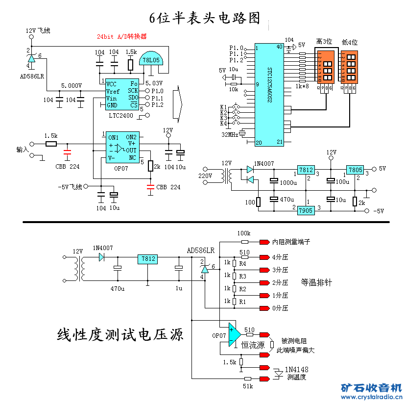

    LTC2400六位表头设计安装调试
该电路制作之后,已连续上机测试6天,稳定性良好。于是,今天把非线性改正程序及菜单功能全部加进去,使之变成完整的表头。
    1、LTC2400的电源采用5V独立供电。数据手册给的测试电路,电源与基准共用,我上机实测效果不好。共电方案,造成自检值偏小数百个字。共电时,滤波电容越大,自检值越大,使用0.4uF比0.3uF,会增加100字左右,但还是很难达到5000,000字。当电路对电容敏感,电路稳定性稍差。所以本电路采用78L05对LTC2400独立供电,自检值接近5000,000字。所谓“自检”指的是将表笔输入端接到LTC2400的Vref端。
    2、78L05接了一个1.5k的负载,其作用是:当LTC2400输入电压过高,输入电流通过内部的输入限幅二极管倒灌进78L05,会靠成LTC2400供电电压抬升。接了1.5k负载,以防输入电压抬升过多。
    3、OP07运放输出加了一个2k限流的电阻,防止对LTC2400输入过强电流、电压。
    4、缓冲设计:LTC2400的Vin端输入阻抗很低,而用是非线性的,这是内部开关电容造成的。当输入信号为0V时Vin会有平均电流输出,约0.5uA至1uA,当输入为2.5Vref时,平均电流最小,当输入为等于Vref时Vin会有0.5uA至1uA平均电流流入。这种非稳恒的平均电流,在外部输入电阻上形成压降,会造成严重非线性的误差。为此,本电路采用OP07进行缓冲放大,得到低频段极低输出电阻,驱动LTC2400,消除输入非线性。
    5、LTC2400的信号输入端的0.22u电容的作用:LTC2400内部开关电容,会在输入端形成脉冲电压、电流,频率很高。加入这个电容后,输入端的脉冲电压基本消失,确保内部输入电容得到快速充电,提高AD的稳定性。由于OP07在高频段,输出电阻很大,因此加入了这个0.22u滤波电容后,在全频段内,得到了低阻抗缓冲输出,缓冲器的增益几乎为1,不易受其它不确定因素影响。该电容还可以减小高频干扰。
    6、与LTC2400连接的电容,使用CBB,有的使用独石,以得到稳定的容量、较低的噪声。试验过程中,曾更换为耐高温的高容量的电脑主板上用的贴片电容,噪声非常大,AD转换非常不稳定,这种电容的温漂非常巨大,决不可用于这个AD转换电路。
    7、7905输出接了一个2k的电阻:op07的工作电流很小,7905不能正常工作,所以接了一个负载。如果使用79L05,估计不接上电阻也能工作。
    8、调零后的自检值,应在5000,000字左右,正负误差几十字不要紧。如果小了几百字,可能是电容失效,或不能工作于高频。如果大了几百字,可能存在严重的电容噪声。
    9、菜单使用方法:
      1)K1键,切换换菜单,每按一次,会在菜单0、1、2、3、4之间切换。
      2)默认菜单是0,显示已进行非线性矫正的AD转换结果。在菜单0下,按下K2键,显示未矫正的AD转换结果(将自动在最后一位加上一个小数点,以示区别)。再次按K2,则显示已矫正的结果。
      3)菜单1设置零点偏移字数;菜单2设置中点非线性误差;菜单3设置满量程字数的低4位;菜单4设置满量程字数的高3位
      4)在菜单1至4中,K2是光标移动键,K3是保存键,K4是更改键。光标移动到第6位,更改正负号。如果菜单4(满量程高3位)被置为负数并保存,下次开机时所有参数将被复位。
    10、零点偏移的测量:将表笔短路得到的读数V0,并把V0保存到菜单1
    11、中点非线性误差的测定:
    在被测基准中,有4个分压电阻。R1、R2看作下臂电阻,R3、R4看作上臂电阻。设下臂电阻的压降为V1,上臂电阻的压降为V2,总电压为Va
    如果表头线性度理想,存在关系式Va = V1+V2,如果不理想,中点非线性误差为a = (V1+V2-Va)/2
    测定非线性误差a时,把表头置为无矫正模式(按下K2键)。
    无矫正模式,是未调零的,所以测量Va、V1、V2时,应做零点偏移改正。设零点为读数为V0,那么就有 a = (V1+V2+V0-Va)/2。将夹子接在“0分压”与“2分压”得到V1,将夹子接在“2分压”与“4分压”得到V2,将夹子接在“0分压”与“4分压”得到Va。
    由于OP07的输入电流不可忽略,所以也须改正。OP07的输入电流比较容易测得,分别测量“分压4”端子和“内阻测量端子”的电压,得一两个电压的差值,再把差值除以100,就得到了OP07的输入电流,单位是nA。若测得的输入电流是I纳安,那么所需的改正值是Vr = (1.5+1-0.5)*I = 2I,比如,测得I=3.5nA,那么Vr = 2*3.5 = 7
    最后,a = (V1+V2-Va+V0+Vr)/2,然后把a值保存到菜单2即可。
    如果觉得OP07输入阻抗低,可以试试OP177
    12、测试注意事项
    1)预热20分钟,测量其间,尽量减小空气流动或电路板移动,以免造成温度不稳定。OP07需要较长时间预热才会稳定下来。
    2)夹子不能用手切换,而应使用镊子操作。5个排针及2个夹子全应等温度才行。否则会产生几个uV的热电势,影响测量精度。
    3)在菜单设置了零点偏移参数,可以大大减小偏移,读取电压时,通常无需减去零点值。如果要求测量特别精确,最好将表笔短路,测出零点偏移量,然后在测量结果中减去该偏移值。
 楼主| 发表于 2011-7-21 20:35:46 | 显示全部楼层
电路图
 楼主| 发表于 2011-7-21 20:36:40 | 显示全部楼层

 楼主| 发表于 2011-8-11 21:30:36 | 显示全部楼层
天风雪雨老师调试,发现图画错了。
故重新发一个。
程序也做了改动,原来的程序有点问题,EEPROM读取有时不正常。

菜单更改如下:
9、菜单使用方法:
1)K1键,切换换菜单,每按一次,会在菜单0、1、2、3、4、5之间切换。
2)菜单0是默认菜单,显示已进行非线性矫正的AD转换结果。在菜单0下,按下K2键,可以分别显示三种结果:未矫正值(无小数点)、已桥正值(末位出现小数点)、已矫正且显示到第7位(倒数第二位出现小数点)
4)菜单3设置满量程字数的低4位;菜单4设置满量程字数的高3位
5)菜单5,设置滤波器步长。个位和十位设置第一阶滤波器长度,百位和千位设置第二阶滤波器长度。第二阶设置为1,相当于一个一阶滤波器,第二阶设置为0,程序转为多点平均法滤波,平均个数由个位和百位设置。
如,置为310,二阶为3,一阶为10。置为10,是10点平均滑动滤波。置为11,是一阶滤波。
6)在菜单1至5中,K2是光标移动键,K3是保存键,K4是更改键。光标移动到第6位,更改正负号。第7位显示菜单号。

这个程序中带有数据采集功能。
通过串口,给单片机发送“a0e”字符,单片机就会不断的把当前电压值发送给电脑。
通过串口,给单片机发送“a1e”字符,单片机就会停止发送数据。
发表于 2011-8-11 22:08:23 | 显示全部楼层

请问这个单片机用89s52可以吗?
 楼主| 发表于 2011-8-11 22:14:59 | 显示全部楼层
不能使用89s52,否则得更改程序。
