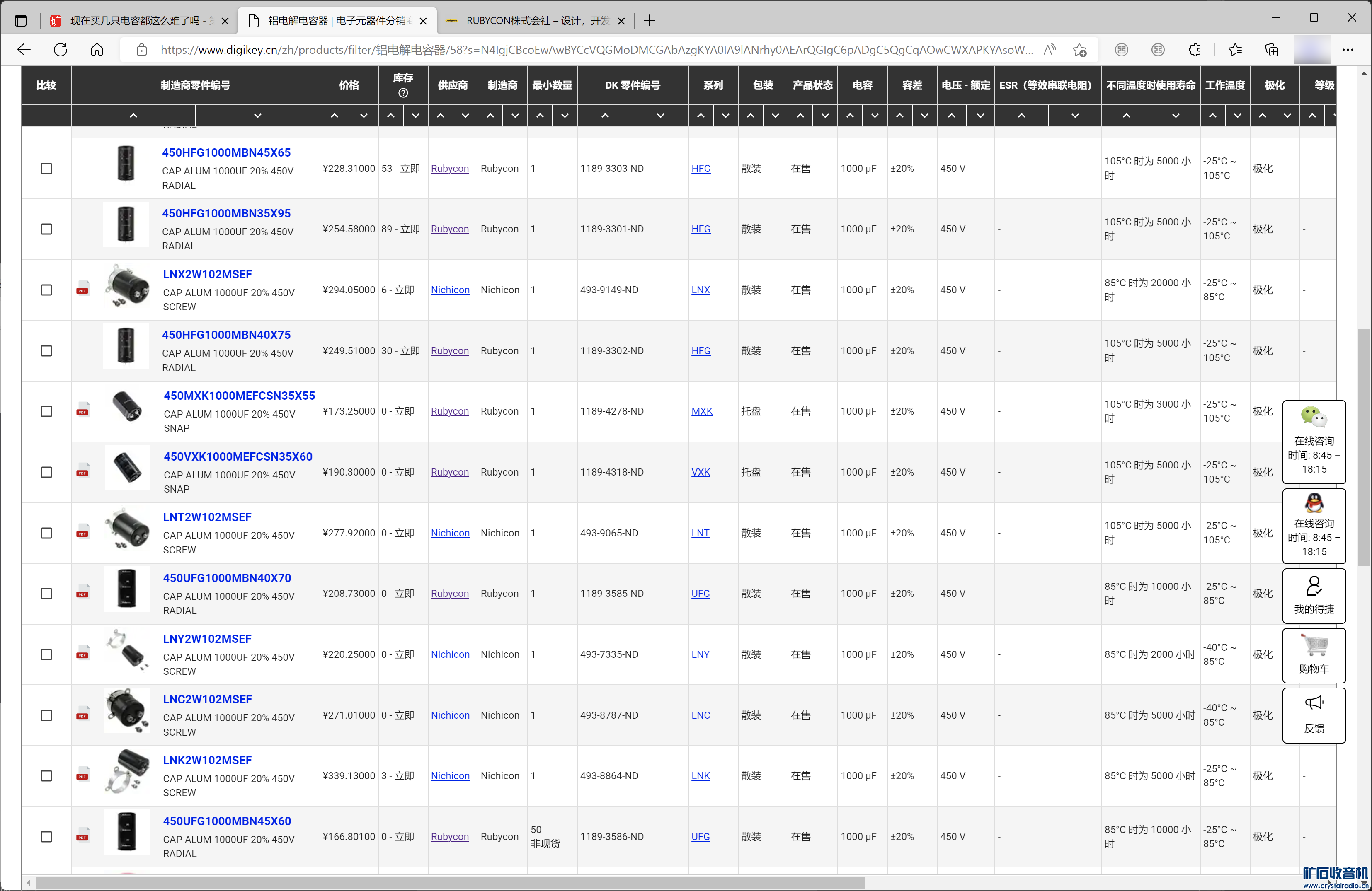

上假货宝买日系电容给,这叫知假买假,不值得同情
买电容难?不知道去制造商推荐的地方买吗?
你要买日货,比如众人称颂的红宝石(Rubycon),其官网是:
https://www.rubycon.co.jp/
其它厂家也类似,注意日本的(制造商)网站结尾是 .co.jp
然后切换到中国(中文),点“样品购买”(因为你只买很少数量)
然后就会导航到德捷电子,实际上绝大多数电子元件的样品购买都是德捷、贸泽等几个目录商,因此买电子元件,哪里难?简单得很!

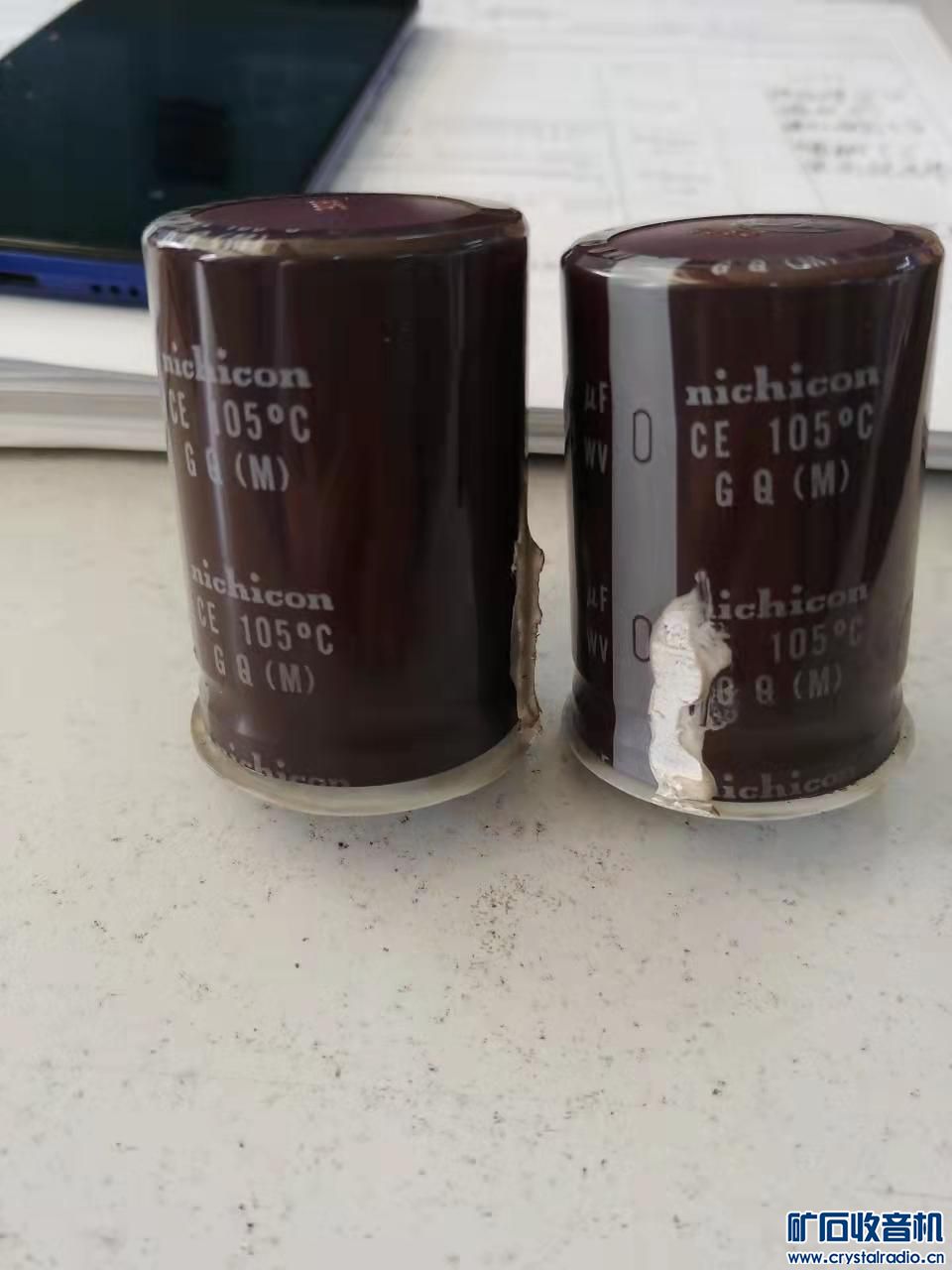

发表于 2022-6-21 15:46:44 | 显示全部楼层
在淘宝上买的400V450V用到开关电源里,有几个都鼓了;
