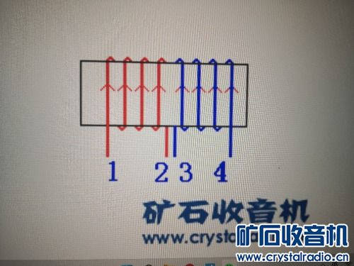

找到电脑里的资料,摘出来供参考:以圆筒形轴线横置为例------------------------------------------------ ...
感谢您的关注与支持!从您的回复中可以看到双值反饶线圈的具体操作,再次谢谢您的认真细致的工作态度,谢谢!
发表于 2022-6-20 11:12:44 来自手机 | 显示全部楼层
找到了但文件格式不对,拍照上传。

祝贺老虎哥又出精品矿石收音机!核心元件采用了顶级的镀金可变,整体结构,布局非常合理,科学,外观非常漂亮!双值反绕线圈,通过线圈的串并联,实现高低端的分段调谐,非常好的设计思路!方方面面都值得我去学习。

问一下楼主老师,这台的效果怎么样啊,能收几个台,选择性和灵敏度对比不是反绕双值的线圈有什么区别
 楼主| 发表于 2022-6-23 15:23:16 | 显示全部楼层
矿石收音机的接收效果与所在地区的接收地点、天线高度等因素有关。我目前地处上海的东部天线长度大约8米,上海市的所有中波电台一网打尽,邻近的江苏省浙江省以及稍远的山东省台都可以收到。与普通的矿石机相比,灵敏度与选择性都有可闻的提高。谢谢您的关注!
