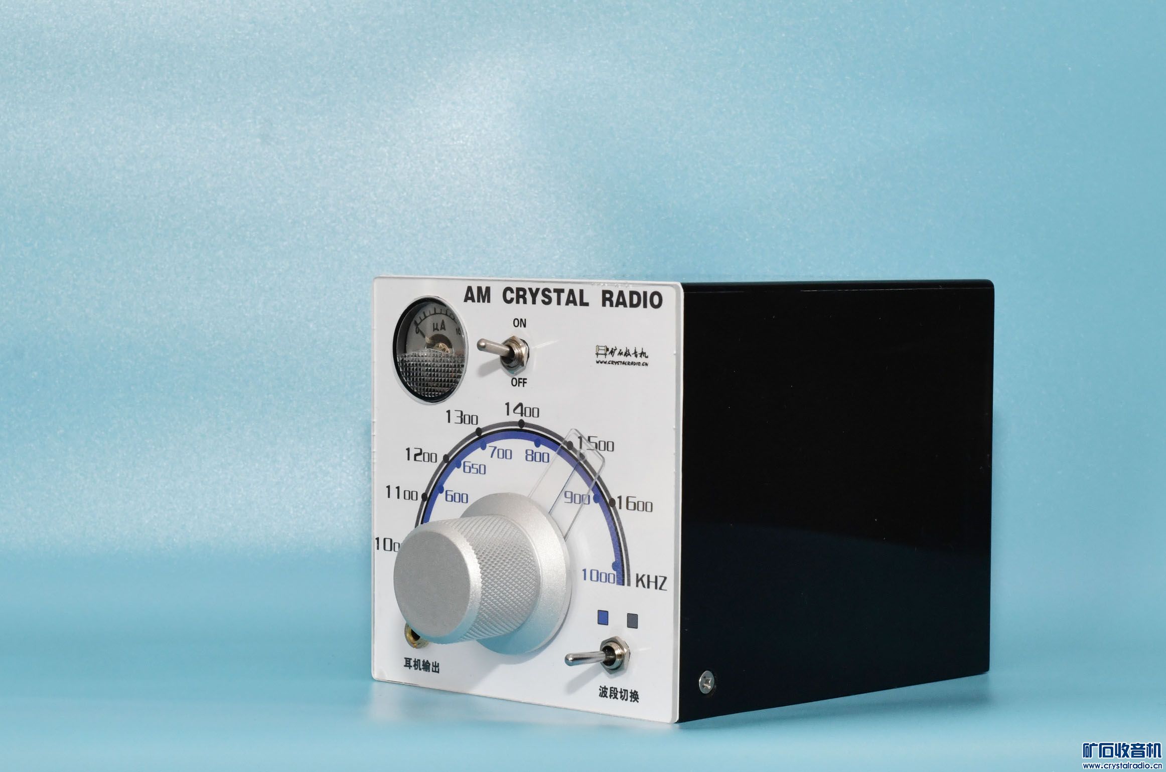

    迷上矿石收音机制作一晃已经5年过去了,从最简单的二极管矿石收音机一直到稍显复杂的双调谐矿石收音机的制作,领略了各种不同线路的各个特点。最近比较空闲,实验制作了一台双值反绕线圈的矿石收音机。
   使用双值反绕线圈做矿石机,具有较少的选择性变化和比较小的插入损耗,和传统线圈的结果比较,反绕线圈的低电感在频率高端提供至少4倍的频带宽度。这种矿机把中波段525KHZ-1650KHZ的频率一分为二,变成525-1000KHZ,1000-1650KHZ两个频段。两个线圈并联时,矿机工作在中波的1000-1650KHZ的频率范围内,可获得较小的分布电容,大约可以提高16%以上的Q值,大大提高中波高端的选择性。

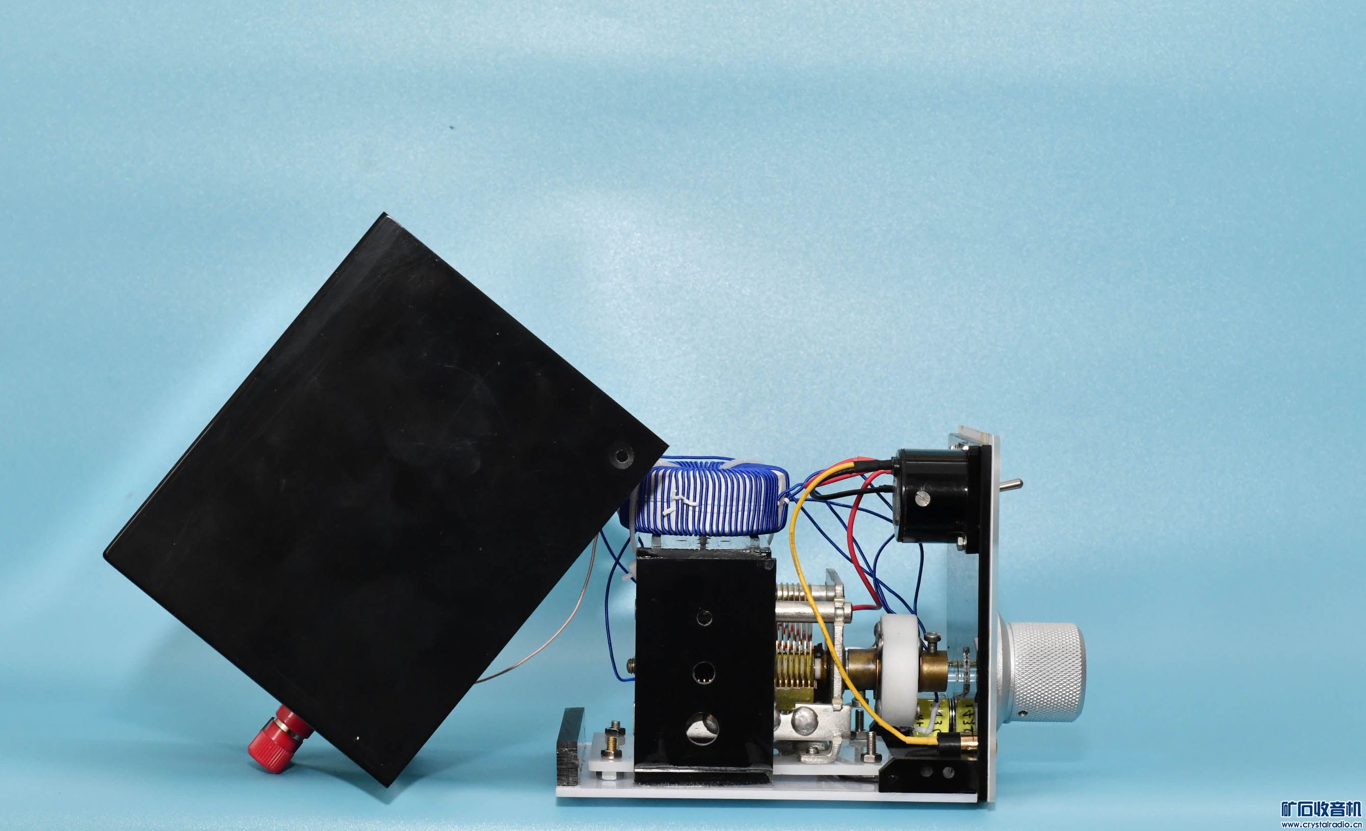

  双值反绕线圈串联并联后的电感量有一个规律:串联连接后的电感量是并联连接电感量的4倍。本机使用了一个镀金瓷座的8~260P的空气可变电容器,配合分布电容、补偿电容及微调电容,再配合两段线圈可以工作在中波的两个频段上。本机的调谐线圈是在45毫米外径尺寸的R40C1的磁环上,使用0.04×220股的优质李兹线各绕35圈,两个线圈反绕。两线圈串联连接时,大约289uH,并联连接时72.26uH,完美覆盖中波的两个频段。
  由于把中波波段的频率转宽为两个波段,实际使用时调谐电台变得相对宽松,频率相对转宽,更加方便寻找弱讯号电台。

矿石收音机的接收效果与所在地区的接收地点、天线高度等因素有关。我目前地处上海的东部天线长度大约8米,上海市的所有中波电台一网打尽,邻近的江苏省浙江省以及稍远的山东省台都可以收到。与普通的矿石机相比,灵敏度与选择性都有可闻的提高。谢谢您的关注!
