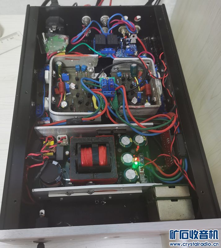

 楼主| 发表于 2022-6-17 15:51:03 | 显示全部楼层
NewChina牛中国 发表于 2022-6-17 15:16
没有保护电路和音频功放开机和关机时的冲击卟卟声是什么原因造成的?
我感觉有多种因素:
1:前级音源引起的,比如我是用的中九接收机,其在开机时就有个“蹦”的冲击声,如果这个时间攻放已经处于正常工作状态,喇叭相应的就会有这个声音;
2:电源的因素,如正负电压电容容量的不对称导致的电压下降速度的不同,应该也会引起电路中点偏移;
3;攻放自身元器件的差异,如互补管电气性能差异,在正负电压逐步下降的过程中,互补管电气性能不完全相同也会引起中点偏移;
个人一点感受,不知对否;
 楼主| 发表于 2022-6-17 15:53:18 | 显示全部楼层
bg1trk 发表于 2022-6-17 15:45
双面板、有遮挡,看不太清楚,您那板子的电路要是与图纸类似,是有直流保护的。
您用镊子短路一下继电 ...
好的,我再改改;
 楼主| 发表于 2022-6-17 16:41:18 | 显示全部楼层
您用镊子短路一下继电 ...
开关电源上这个15V绕组原来有一个33U的贴片电容和一个220U的电容并联,现在只保留33U的贴片,保护板上12V有个100u的电容,现在换了个1u的;
初级310V原来的330U,现在换了个196U的;
音源是中九接收机,其电源板上的310V是个22u的高压电容,换个100u的,可以延长关机后工作时间,让它的关机时间争取在功放保护板继电器断开之后;
晚上再上机看看;
 楼主| 发表于 2022-6-17 19:22:38 | 显示全部楼层
您用镊子短路一下继电 ...
换上了下午鼓捣的SS910电源板和保护板,当电源板带仿金嗓子405功放板,保护板电源绕组恢复到15V,继电器表现比改前有改善,感谢您和whmks老师和坛友们的关注和指导;
先这样用着,220V通过光耦来控制继电器来关断输出,作为一个保留项目以后再鼓捣;

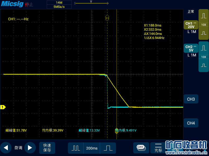

   初级原来用330uF的不要减小,减小会带来很多其他问题。要快速关断保护,只要调整副边输出电容的比值,就是主电容越大,辅助电容越小,保护板关断越早,主电源断电越迟。
看了一下我用的辅助是半波整流,电容是22uF,主电容单路63V3300uFX2,功率100W时,主电压下降约50%时间约140mS。见下图,蓝线是辅助电压,黄线是主电压。

发表于 2022-6-18 14:07:22 | 显示全部楼层
lxg 发表于 2022-6-18 13:12
对于次级主负载来说,功放板的静态电流决定了310V电容的维持开关电源工作时间,15V这路现在电容容量是34u ...
记得SS910的LVP是可编程的,记不清了,您再仔细看看资料。热端的大电容最好别动,减小它有较大的负面影响。
电源停震之前(300V电容电压掉到停机电压之前),主电源和保护板电源都是正常供电的。只有在电源停震后,保护板电源才和主电源比谁掉的更快,并不矛盾。
假设您用的12V继电器释放电压是6V,12V跌落到6V有6V压差,22uf电容端电压跌落6V,放出电荷数是22*6=132uQ=0.132mQ。
再假设保护板平均以50mA耗电,0.132mQ/50mA=0.00264s=2.64ms。
扣除各种假设误差,在电源停震后继电器也是在下限几毫秒(这个没啥意义)、上限十几几十毫秒这个区间内释放,这是建议您换成22UF电容试试的原因。
最多不足0.1秒继电器就维持不住了,这点时间应该不够功放失衡的,应该能避免噗噗声。
发表于 2022-6-18 14:51:58 | 显示全部楼层
简单粗暴的方法是在保护板与音箱间加一级220V交流继电器通断音箱线。一旦220V电压没有了音箱线也就切断了。比任何直流控制的都快。

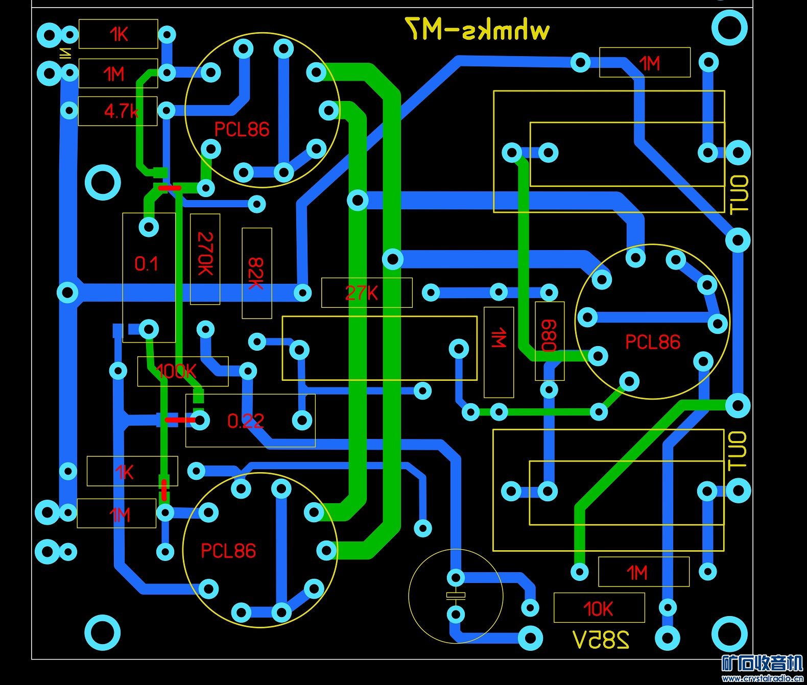

回版主:在做前级和无变耳放,今天板子刚到,正在焊板。前级是用6只PCL86管的三极管部分,做M7线路,一个声道一块板。
另一块是用6N2+6N1并管做无变耳放,也可做成有变小机。刚才就是焊这块板,已出声。
