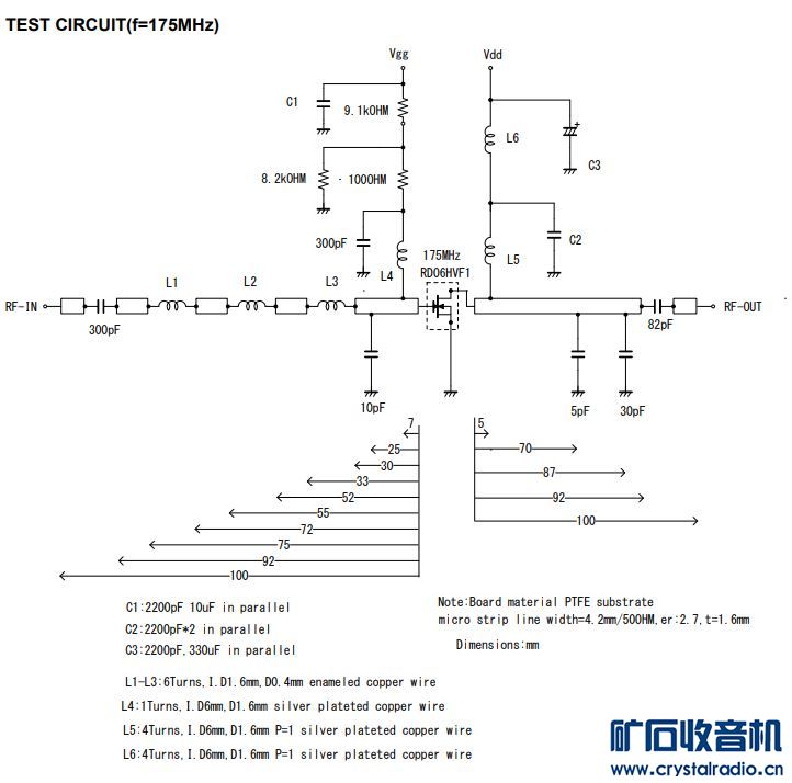

自制高性能3DG12草帽管SC62封装2SC3357变直插金属封装
 楼主| 发表于 2025-2-20 20:41:08 | 显示全部楼层
快乐年 发表于 2025-2-19 09:07
按照尺寸,这块板岂不是又20厘米长,宽不知道,他的实验是不是在最高频率(175)?
上面不是标的很清楚啊

发表于 2025-2-20 21:09:36 来自手机 | 显示全部楼层
人家用的基板材料咱都用不起,在Fr4板芯上照抄微带尺寸绝对达不到手册性能

 楼主| 发表于 2025-2-20 21:59:22 | 显示全部楼层
快乐年 发表于 2025-2-20 21:06
你做的,要不要GP天线?
实验的话,挂个50欧姆电阻不是简单点吗》?
发表于 2025-2-20 22:06:34 | 显示全部楼层
50欧姆电阻怎么能发射出去?不好意思 我不懂这方面。请指教、谢谢
 楼主| 发表于 2025-2-20 22:08:16 | 显示全部楼层
我的意思是假负载实验,不是发射

发表于 2025-2-21 08:18:55 来自手机 | 显示全部楼层
快乐年 发表于 2025-2-20 22:19
之前有坛友说过,假负载如果连上小灯泡,小灯泡可以发光。但是不知道原理,以及目的。
小灯泡阻抗和放大器不匹配,上面老师说的, 用假负载调试好了放大器在接天线发射。当然你得有驻波表或频谱仪之类的测试功率

发表于 2025-2-21 11:18:39 来自手机 | 显示全部楼层
快乐年 发表于 2025-2-21 08:53
谢谢。假设 用NanoVNA以及TinySA怎么测试?
不知道你的放大器输出功率多大,看一下tinySA允许最大输入功率,超出的话接个合适的衰减器,就可以了
发表于 2025-2-21 11:59:55 | 显示全部楼层
我的好像是0.1瓦输出。
发表于 2025-2-21 12:05:16 来自手机 | 显示全部楼层
快乐年 发表于 2025-2-21 11:59
我的好像是0.1瓦输出。
为了你的tinysa安全,最好配个衰减器,弄个30DB衰减器,就可以放心测试了
发表于 2025-2-21 12:07:48 | 显示全部楼层
好的,谢谢,接触不久,
