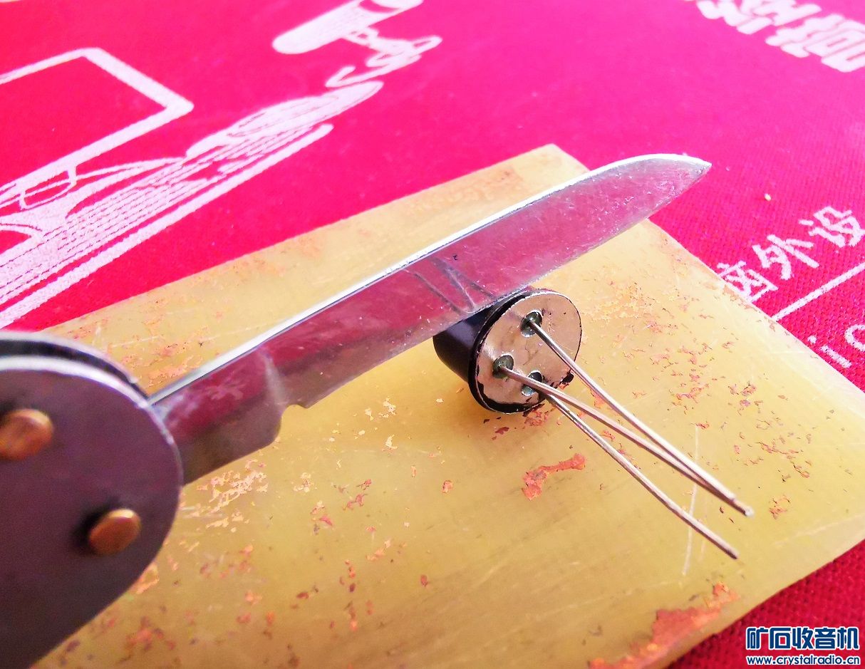

讲真,这个不叫草帽管,草帽管更扁一点,且没有那个凸起,这种样式的,有人叫它礼帽管。

如何撬开的?先看照片,再听我解说:
首先,仔细观察接缝,找到开缝最大点;然后,用小刀(锋利且结实点的)切入夹缝,用老虎钳子去敲;最后,需要耐心和技巧。

用高性能的管子封装在老管壳中这不叫造假,这是仿古,
我感兴趣是那个壳是怎开的那样完整呢!
发表于 2022-6-11 20:08:46 来自手机 | 显示全部楼层
你这个管壳是怎么拆开的?

发表于 2022-6-12 09:55:19 | 显示全部楼层
laghi 发表于 2022-6-12 09:02
如何撬开的?先看照片,再听我解说:
首先,仔细观察接缝,找到开缝最大点;然后,用小刀(锋利且结实 ...
哈哈!我老眼昏花,这活我不干不来!

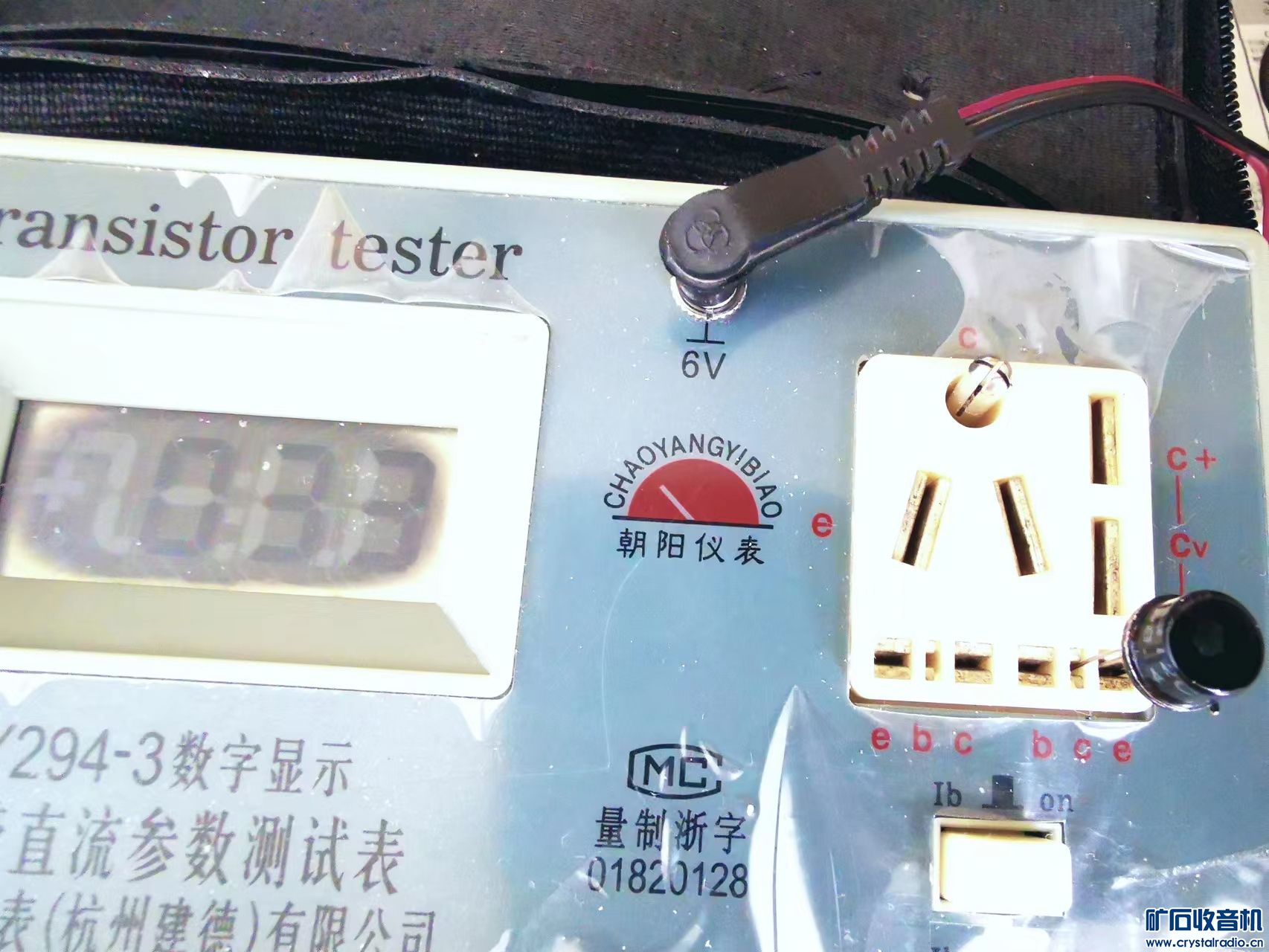

 楼主| 发表于 2022-6-12 10:05:20 | 显示全部楼层
冰岛 发表于 2022-6-11 17:47
看Vceo,3357用在24V系统瞬间放烟花。
实测3357最低耐压33伏,没有想象的那么玄。3DG12耐压有低于40v的,在实际使用中不一定能拼过3357.
有图: 3.jpg
 楼主| 发表于 2022-6-12 10:14:07 | 显示全部楼层
liwj113 发表于 2022-6-11 21:56
你这样散热未必比原来的好,性能很难说了。
3DG12有较厚的底板,c极已接入(扎实锡焊),如果觉得还不够可以填充导热硅胶粘合(或戴散热帽子),其实比贴片焊散热更容易掌控,其ft=6.5G仅供参考,实测Cob=1pF过一点,比3DG12的15-20pF小很多。
