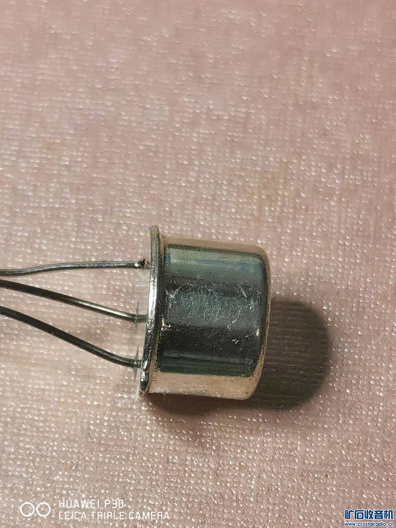

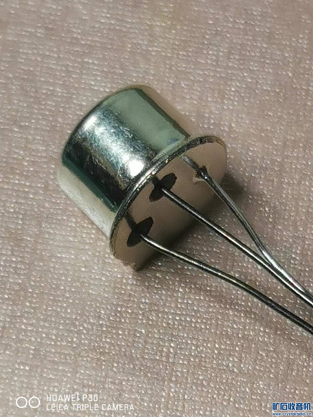

自制高性能3DG12草帽管SC62封装2SC3357变直插金属封装
发表于 2023-12-8 20:13:33 | 显示全部楼层

我买了3DG12B,但是封装很紧密,不能好像你那样搞开。图片好像24楼朋友一样,

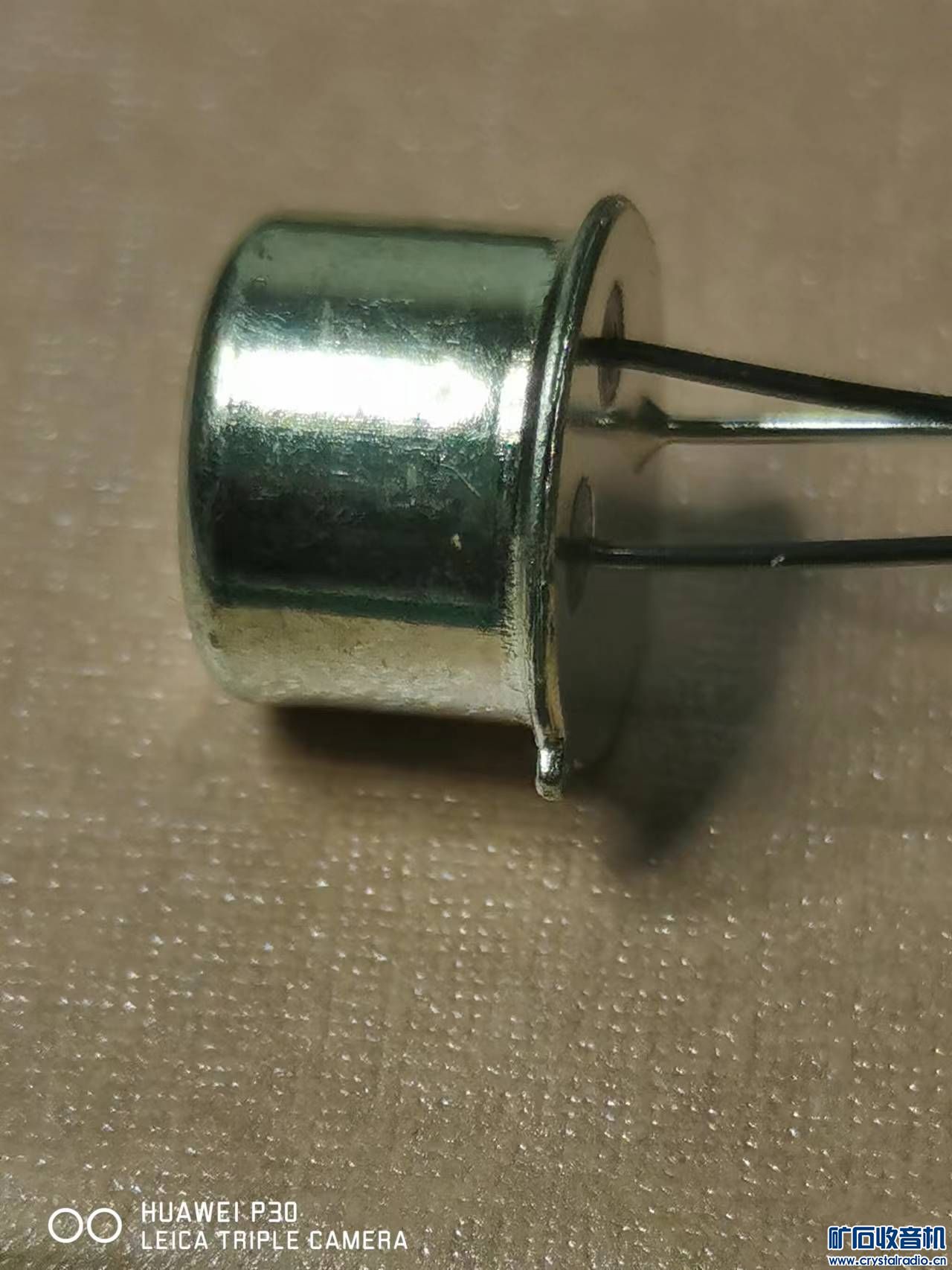

我也这样整过。但没法像楼主老师那样完美拆开老管子。所以只能另想办法。
我是把老管反过来,用直径稍小的麻花钻头直接钻底部,把底部和脚管去掉后,在管壳内部挤点胶水,直接把管壳罩在TO92上面

 楼主| 发表于 2023-12-11 15:37:31 | 显示全部楼层
我是把老管反过来,用直径稍小的 ...
压制不是太紧的都没问题,压力过大没缝隙的这种成功率低,还的极大的耐心,一般越早的管子越容易,比如3DD15他们都撬的没样子了,而我开的非常完美,几乎无痕,最新的就不完美了,有明显痕迹或者变形了
发表于 2023-12-11 15:44:02 | 显示全部楼层
laghi 发表于 2023-12-11 15:37
压制不是太紧的都没问题,压力过大没缝隙的这种成功率低,还的极大的耐心,一般越早的管子越容易,比如3D ...
我的没办法学橇出来。只能破坏性的,二合一、

发表于 2024-6-8 18:23:37 | 显示全部楼层
你这是比较后期生产的,封装工艺更好,不容易撬开,早期的老管子很容易开

发表于 2024-6-8 20:04:22 | 显示全部楼层
我用钻,破坏性打开。
 楼主| 发表于 2024-6-11 08:14:23 | 显示全部楼层
liwj113 发表于 2024-6-8 15:12
像这样的微波管,经过楼主这样折腾,十之八九差不多嗝屁了,性能不会好。
3DG12性能多好,把它当3DG12用,比本身好很多,增益提升,功率提升,自耗下降......
