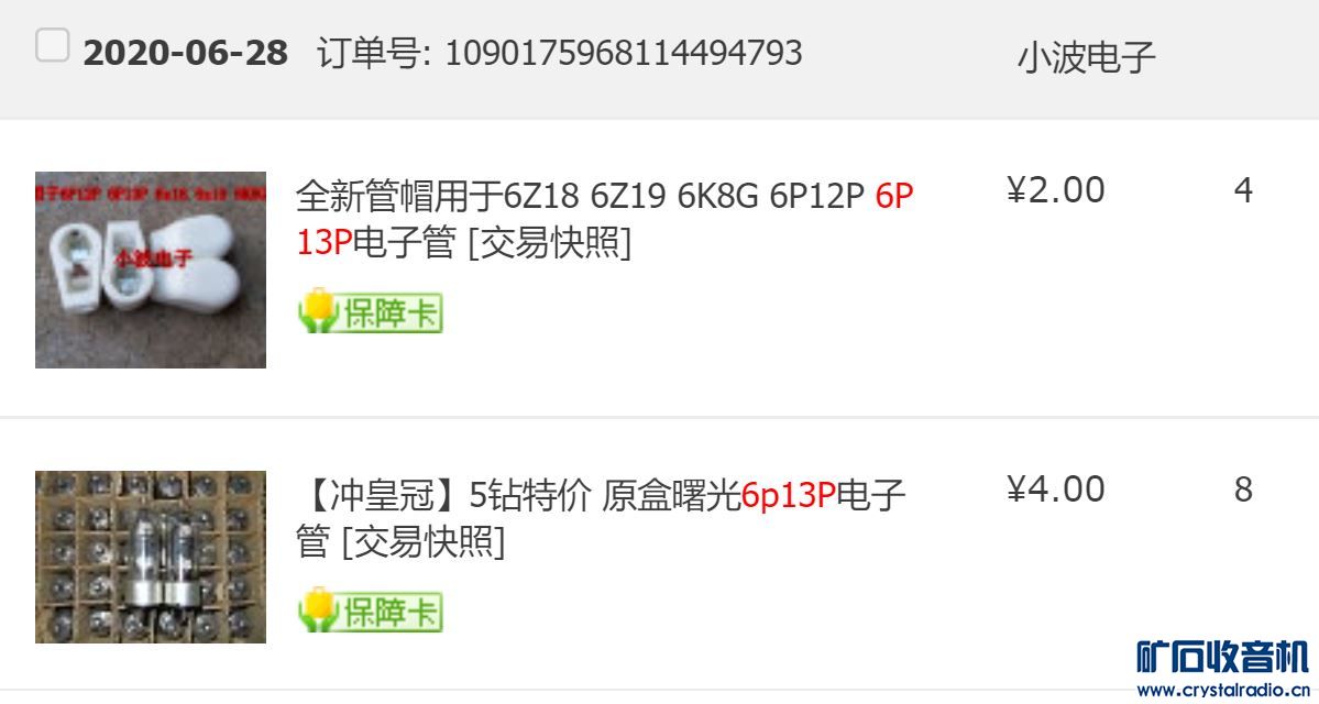

juanlin 发表于 2022-6-12 23:24
这管子便宜,声音也不错,性价比高
两年前这个管子没人要,俺淘宝看见全新曙光6P13P才4元一只,买了8只回来,现在吃灰中。
争取抽空也做成功放吧。
