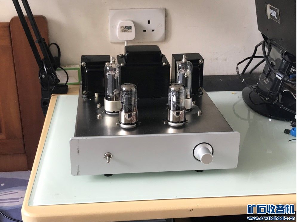

用的院长的6p13p单端线路,做好一段时间了,现在声音很好,很有胆味。感谢院长的无私分享。
发几张做好的图,交下功课。
机箱是拆了以前的机,锯短再焊接,变压器位置全部重新开孔,不锈钢加工有点费劲。大管位置没有转接座,直接拿块不锈钢做了个八脚管底座,衬在机箱下面,但没钻散热孔,下一步可能在板和机箱中间垫垫片什么的隔开,透点气散热应该好点,就现在热量还可以接受。面板是在公司捡了一块铝合金,顺便稍微加工了下,还好配的到。

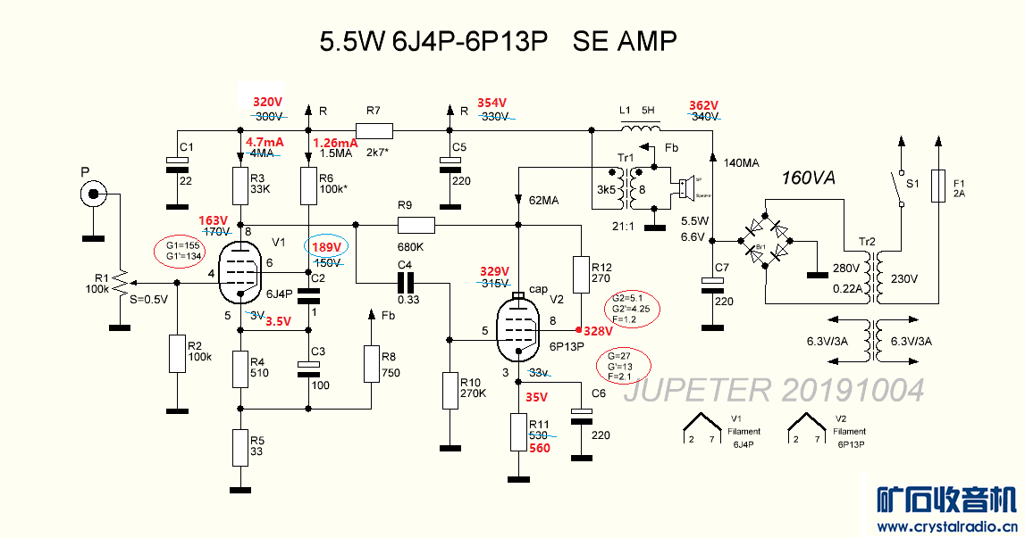

顺便请教几个问题。
1,图中红字是实测电压值,高了一点,这个是否需要调到标称电压。
2,蓝圈中与标值电压相差近40V,听也没什么问题,有什么影响,要不要调整。
3,红圈中标的是什么值,没弄明白。
4,输出牛用的约66x45,现在声音也挺不错,用好点的牛,会不会提升多少,牛太大机箱可能不太够,还在犹豫中。

发表于 2022-6-10 22:54:18 | 显示全部楼层
你的这情况是电源电压偏高了一点,导致整机的工作点几乎都上移了一些。不过应该问题不大,因为这只管子确实比较泼辣,屏耗大点也能承受。
蓝圈数值偏大,加大R6的值。
红圈的值是本级或整机增益、反馈后的增益、反馈深度。为避免迷惑,后期的图纸都不标这么细致了,发表前都删除干净了。
建议还是买两个瓶帽吧,也不贵,安全可靠的多。

 楼主| 发表于 2022-6-12 12:36:50 | 显示全部楼层
jupeter 发表于 2022-6-10 22:54
你的这情况是电源电压偏高了一点,导致整机的工作点几乎都上移了一些。不过应该问题不大,因为这只管子确实 ...
好的,明白了,那还是调回原图工作点好点,謝謝指导。瓷帽不是很喜欢,想着自己整一个,所以还没有去装,开机后高温高压也不会去碰它,而且平时是摆在一边的,基本是安全的,这个自己有注意,做好帽子就会装上,到时还要装上底板才完成。

发表于 2022-6-13 02:56:31 来自手机 | 显示全部楼层
通常输出牛设定是以屏压与屏流比值为准,比如6p1  230v/45ma,大致为5k,不需要去查对曲线表的,而此图也应该设定5k,什么因素设计成3.5k的,更有老驾设计成1.75k,还有那个4p1s应该是7k为准,即便可以通过反馈来降低内阻,是不是也不在最佳工作点,思考再三没有结果,还是请院长赐教
