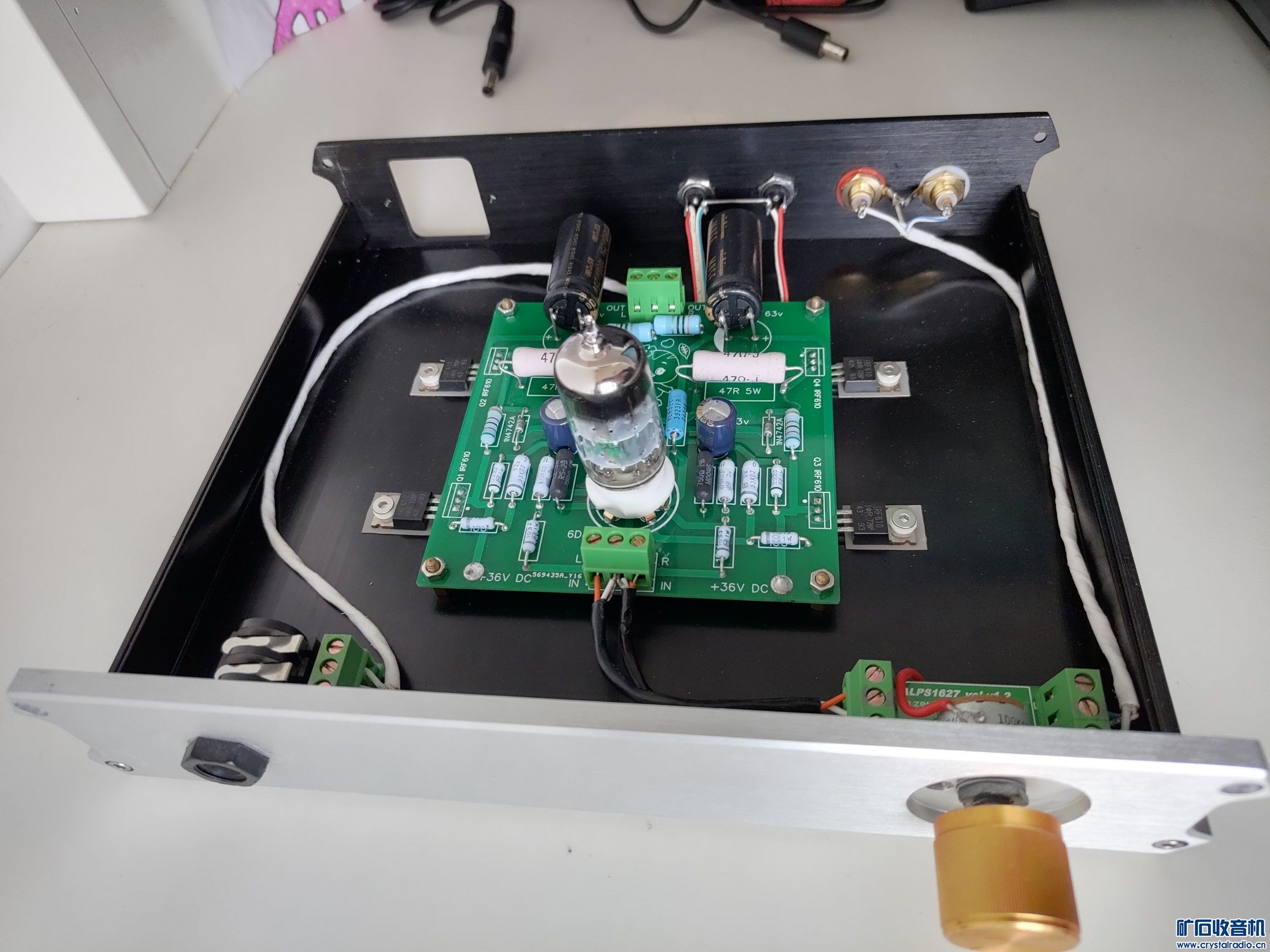

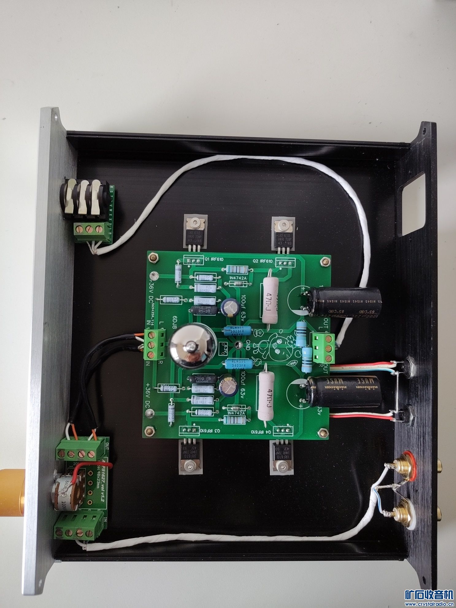

发表于 2022-11-12 13:17:19 | 显示全部楼层
最近做了一台无电源变压器、无输出变压器的平民级胆耳放,推701和702还不错

发表于 2022-11-14 10:57:33 来自手机 | 显示全部楼层
whmks 发表于 2022-11-14 09:45
不错,做得很飘亮的胆结石机。
嗯嗯,这是做的第二台,放家里推701用;公司宿舍有一台,推702。
这个胆耳放性能和表现我一直很满意,但是他们一直说没有输出牛的胆机没有灵魂,所以才搞了那个4p1s出来

发表于 2022-11-15 21:28:17 | 显示全部楼层
whmks 发表于 2022-11-14 11:56
K701、K702相对来说高频亮,低频吃电流,要推好需大力道。用4P1S可能中频好一点,高低频二头可能不如 ...
6N11 VS 4P1S.rar (179.44 KB, 下载次数: 20)
刚才用RMAA测了一下两只耳放,4P1S噪声还是很明显的;然后失真这项,4P1S反而要好一点(抛开噪声因素的影响)
听起来,6N11 IRF610要细致一点;4P1S这个,感觉声音丰富一点
