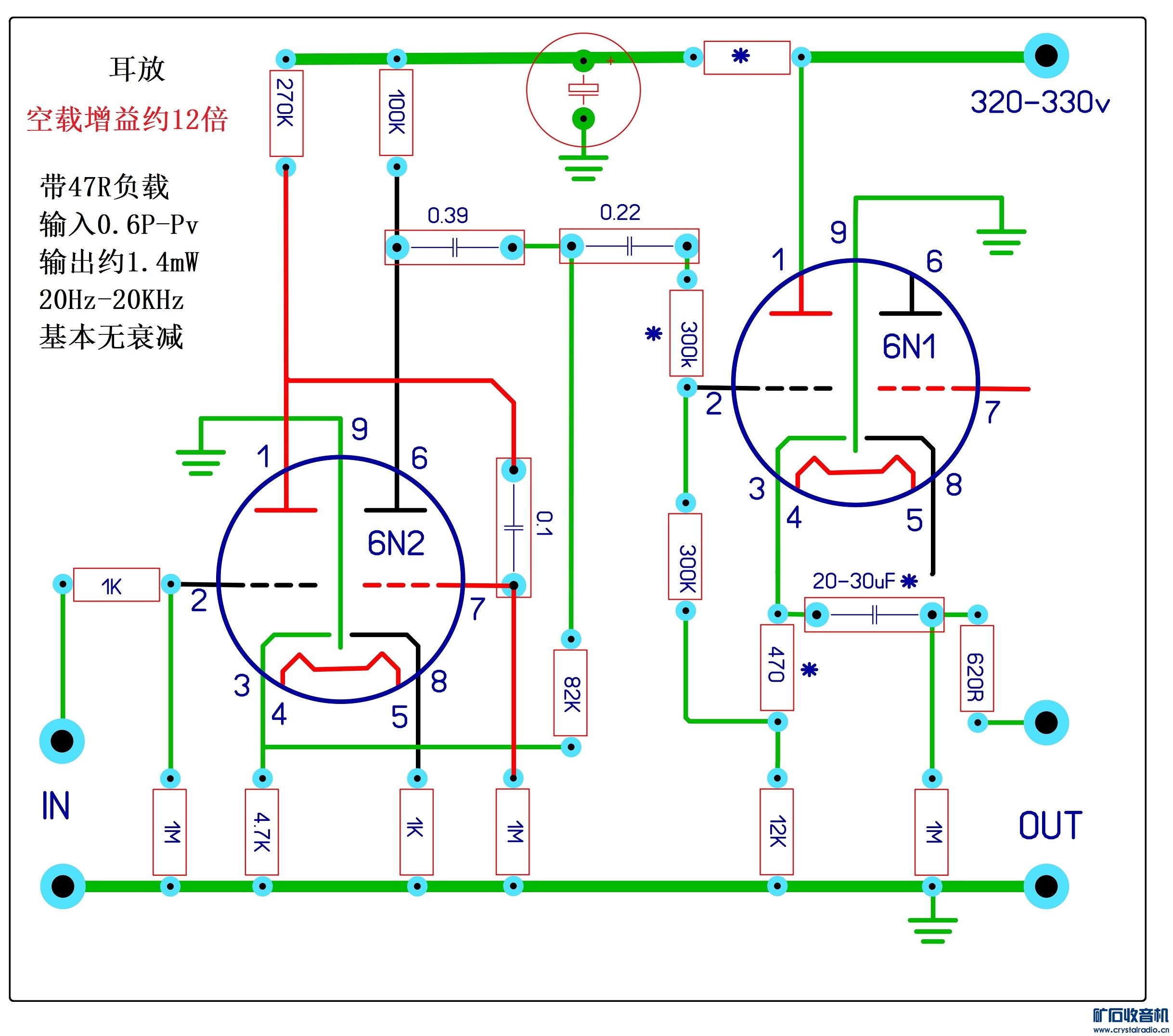

平民级低成本无变胆耳放

6N1单管最大电流有25mA,并管有50mA,够驱动耳机的
楼主的图只是单管就说效果好,我估计并管更加理想
 楼主| 发表于 2022-5-25 09:10:51 | 显示全部楼层
更新实作耳放电路图,不知有错否?主楼上的电路图是用于做前级。

 楼主| 发表于 2022-5-25 09:20:58 | 显示全部楼层
60年代的爱好者 发表于 2022-5-24 15:45
这电路耳机的阻抗是多少?
都怪我没说清楚,是作为前级时的测试,所以指标很好,带47R负载模仿耳机的今天上图。

发表于 2022-5-25 09:28:15 | 显示全部楼层
whmks 发表于 2022-5-25 09:23
手中没有高阻耳机,都是50欧左右的。
输出接高阻耳机和50欧耳机的效果那是区别相当大!
 楼主| 发表于 2022-5-25 09:31:00 | 显示全部楼层
能有这高的电流吗?还是特定的6N1? 没试过25mA,不过可以考虑并管。
 楼主| 发表于 2022-5-25 09:36:22 | 显示全部楼层
原设想,如用高阻耳机就取消图中的输出端电阻,直接接600欧的高阻耳机,不知能否?可惜手中没有,不能试。
发表于 2022-5-25 09:37:59 | 显示全部楼层
电容输出电路自带高通特性的,看选多大阻抗的耳机啰。

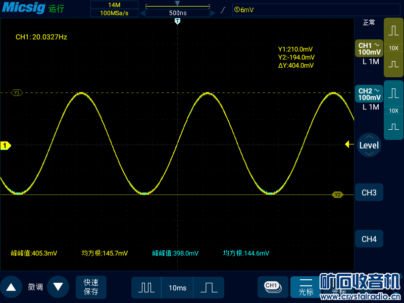

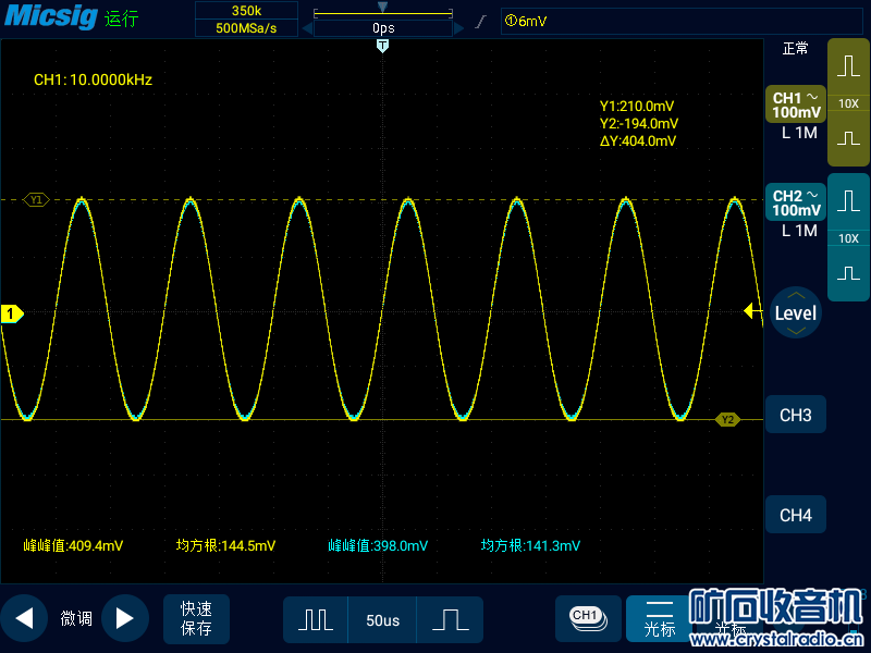

 楼主| 发表于 2022-5-25 10:02:59 | 显示全部楼层

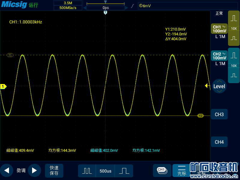

上一些带载示波图,输出接47R电阻,输入信号0.6P-PV,输出功率约1.45mW。频率从20Hz-20KHz基本平坦。
发表于 2022-5-25 10:40:56 | 显示全部楼层
静态不能设置到25mA,那样超屏耗。个人认为设置150V屏压10mA屏流,用300V供电比较合理。

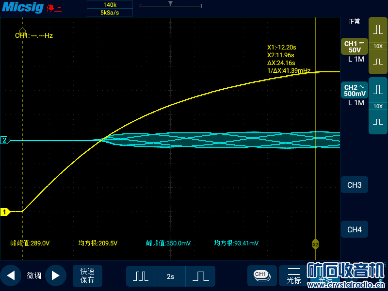

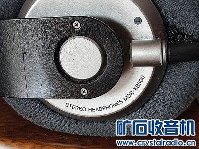

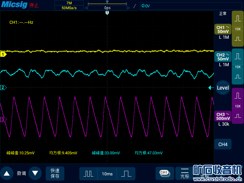

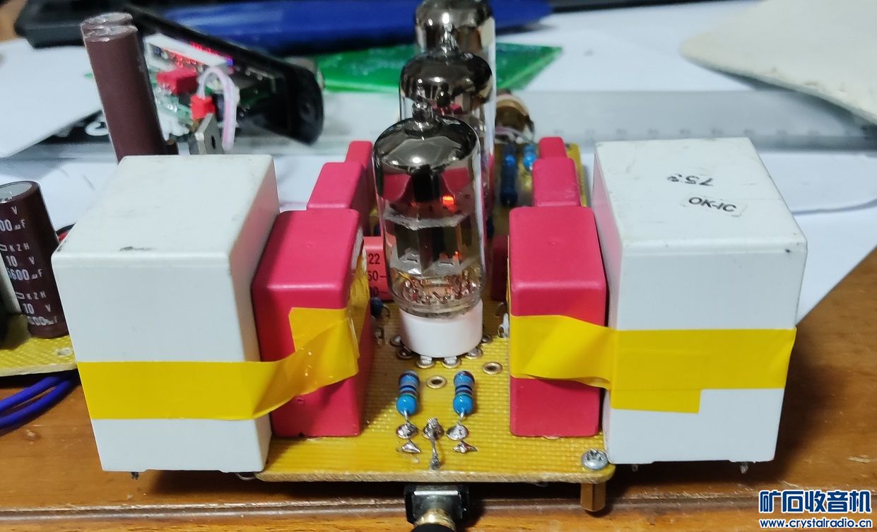

 楼主| 发表于 2022-5-25 10:51:50 | 显示全部楼层
地摊试机
地摊电源,交流点灯,300V高压桥式整流,加预降压电阻(不加也可),加缓上电小板,开关机对耳机没有冲击。
可调小板,
可调小板有三个作用,一是有电子滤波,使工频波更干净。紫线第一级滤波,蓝线第二级滤波,黄线第三级滤波。
二是有缓上电功能,从开机到额定电压24秒。黄线
从上电到管子开始工作约7秒。蓝线
三是有调压功能,能方便变动电压,选合适的使用电压
试听耳机除了AKG701外,还有一只索尼的重低音耳机,都是平民级的低阻耳机,用索尼耳机可降低输出电容的容量。
整机功耗22.5W。
