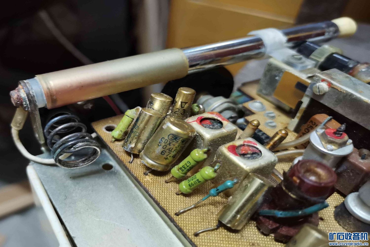

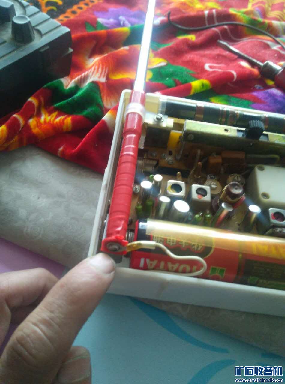

一台老的熊猫B802-1试机,出现电源短路,经查,电池正极设置在贯穿机壳左右的金属板上,金属板在电池负极附近制成拉杆天线支架,天线支架与负极弹簧紧邻,且弹簧固定端直径较小,与电池负极接触端直径较大,装电池后,负极弹簧极易与接正极的天线支架接触造成短路。不知这台机器是部件变形,还是缺失了防止短路的部件?请各位坛友指教。

天线末端绝缘套在,是底部安装支架裸露并与负极弹簧紧邻。出厂时肯定没问题,不知这台出了什么问题。

你这应该是个例,天线架有绝缘套的情况下基本很难发生
怀疑是变形了。
 楼主| 发表于 2022-5-22 13:10:27 来自手机 | 显示全部楼层
天线架没有绝缘套,也看不出有绝缘套的痕迹。

感谢7楼的图,我今天怎么也无法发图,以前发图没问题。这机器有天线绝缘套,但您指尖所触的天线支架没有绝缘,我是想按原机的方式加上绝缘。

拉杆天线的螺丝处与支架绝缘,有一个胶木垫片;
是不是丢了?

拉杆天线与支架间有绝缘,支架与负极弹簧侧面间距很小,没有绝缘,发现短路后,我现在临时加了绝缘,我想知道出厂时是如何避免短路的,想加类似的绝缘。

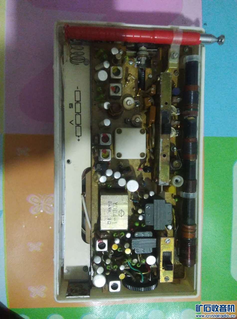

今天终于发成了图,请各位坛友帮助分析,这台旧机是结构变形,还是缺失了部件?

看个简图: 天线尾部固定方式.png ,红色分别是铁片和拉杆天线,蓝色是绝缘垫片,最左侧是螺钉。最可能是绝缘片外侧灰尘污垢导电了,小刀刮一圈之后万用表看看

实际上是负极弹簧的侧面,与红色的天线支架间距较小,目测不到1毫米,弹簧压缩后极易与天线支架接触。
天线支架与弹簧刚度都很大,看不到变形的痕迹。天线支架上也看不到曾设置绝缘层的痕迹。
想知道天线支架原来是否设有绝缘层。网上照片看,其它机器弹簧与天线支架间距好像较大。
如果找不到部件变形或缺失的问题,只能增加适当的绝缘措施。
