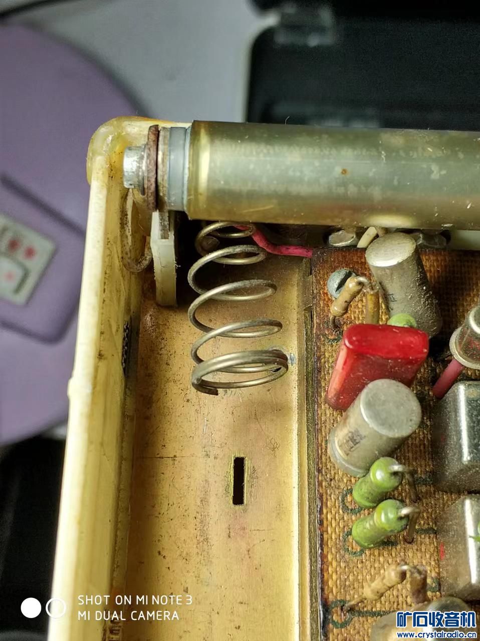

熊猫B802-1电池负极弹簧与接地正极短路问题
 楼主| 发表于 2022-5-23 13:53:05 | 显示全部楼层
发表于 2022-5-23 21:35:30 | 显示全部楼层
老机器大都有各种不合理的地方,我刚收的极品70年长江602,听短波时候声音咔咔嚓嚓明显哪里接触不好的感觉,仔细观察是天线在右下角和电池座正极固定螺丝相互摩擦,天线的镀层都磨掉了,机壳完整,电池正极极片完好无变形,换了螺帽更扁平的螺丝,螺丝上贴一层泡棉,问题解决。
 楼主| 发表于 2022-5-24 01:02:10 来自手机 | 显示全部楼层
就是。我是想排除部件变形,部件缺失后,再自行设置绝缘层,问题简单,就是不想证实原设计或制造缺陷。
 楼主| 发表于 2022-5-24 01:03:47 来自手机 | 显示全部楼层
其实电源短路应属严重故障。

玩的快乐就行 ,我上周也弄了一台,可没有您这台老,您这台半可调是老式的,品相这么好,收藏佳品。
发表于 2022-5-27 18:06:31 | 显示全部楼层
楼主不要纠结了,看看我的就明白了。
 楼主| 发表于 2022-5-29 22:52:16 | 显示全部楼层
感谢21楼!感觉您这台天线支架上有塑料绝缘层,这就保险了。
发表于 2022-6-2 12:11:59 | 显示全部楼层
原来天线和支架是绝缘.
