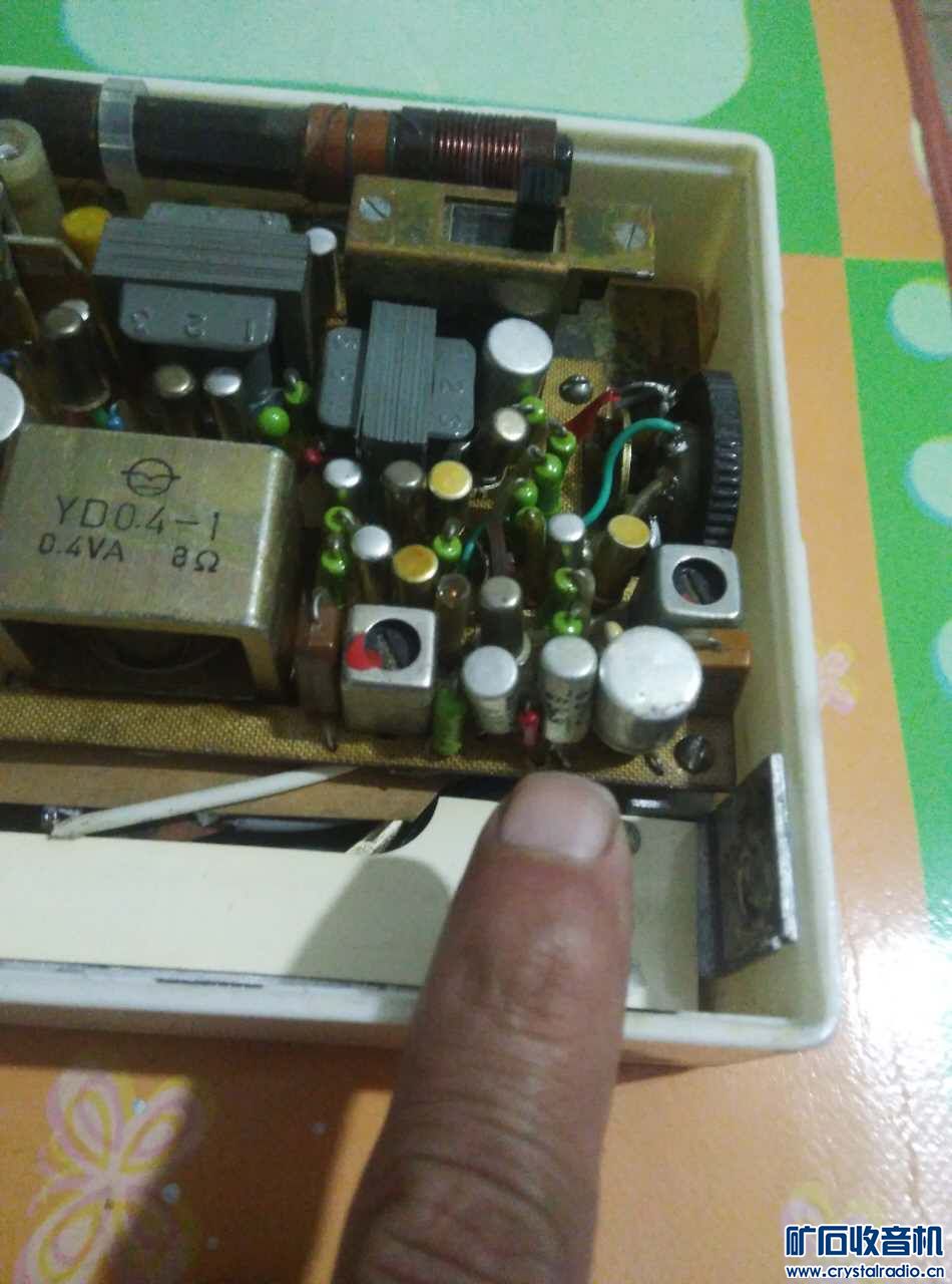

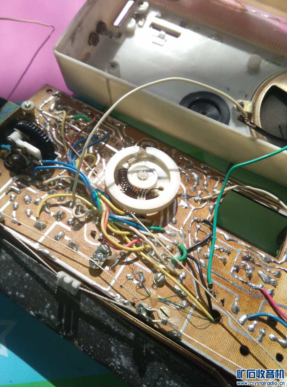

发不了图片,就先说过程吧。此机品相还行,刻度盘外壳有裂,打开后壳,各元件完好,后二个中外有动过,其他的封死,拉杆天线只有二节了。发现电池应为二号电池,只好用长城收音机的电池为其供电,开机有沙沙声音无台,三个波段都是这样。取下电池仓压固定罗丝,下边的铜板可能是电池漏液腐蚀了一部分。取出机芯发现拉杆天线上的连线没联在机子上。再次通电,试机,发现波段开关到中波时总要回拔一下才有通电声,用改锥点开关中线有干扰声。低放部分应正常,将波段开关拆下用橡皮擦拭几下光亮如新,安上后仍无台。后用长城收音机试了下,接收不到中波的本振声,反而能接收到短波的本振声,,由此认为中波本振线圈可能断,用万用表查却正常。各元件也无外观故障。一时想不通故障所在。后在网上查到电路图和印板图发现电池正极接在了波段开关上的短波拉杆天线上,应接在本机的接地处(此机为PNP锗管电池正极为地)马上改正,发现波段开关到中波时不用回拨也有电流声了。因时间较晚休息了。
 楼主| 发表于 2019-3-4 22:53:08 | 显示全部楼层
第三下班到家,开机后用长城机试验发现能收到熊猫机的中波的本振声了,说明接线正确了,但还无台,中间也检查了天线线圈,双连短波微调电容,都正常,后从长城收音机开关中线提取音频信号接入熊猫机喇叭传出电台播音声,最后从长城机的检波级之前提取中频信号注入熊猫机的检波级也收到播音声,说明中放也后正常。将信号注入到一中放的中周交级无台了,说明故障在二中放,用万用表测二中放管发射极电压接近为0,认为C30短路,拆下没量却是正常,安回此电容时腿掉了一根,费好大事接上。又认为可能是二中放管基极发射极断路,拆下后测量正常。用手头三极管在印刷板面接了一下喇叭有了电台播音,以为是原机管子坏了,测了一下这个管子的各极间电阻有原管子一相近,又试了下在印刷板面接上原机管也收到电台播音了,仔细观察发现原机管子的基极腿较短,这才明白是基极脱焊。安这三极管因这个地方元件太多试了二个小时也没成功,这时半夜二点了,只好休息。

早上起床,先将C29拆下,才将二中放管安上,发现三个波段电台收音正常。想关机开关无法关闭,观察发现开关上的凸轮裂开,找了个一样的旧开关换上,能关闭了但声音大小控制不了。从网上找了两天购得拉杆天线,等天线的这两天将电池仓的腐蚀部分刮除,用银灰自喷漆涂上,机壳和刻度盘等部也拆开用水清洗 。天线收到后安上,用红胶布缠绕在拉杆天线最后一节做绝缘,开机发现中波正常,短波1声小,短波2无台,经查是拉杆天线下边的固定罗丝与电池负极也要加绝缘垫,也用胶布绝缘,开机发现有时短波2收不到电台。认为是开关接触不好,又找了几天从网上购得开关,再安上后三个波段都 正常了,声音洪亮短波台很多。

原机波段开关的线接在电源上
原机波段开关的线接在电源上
分析电路图后得知波段开关上的线原来接在电池负极

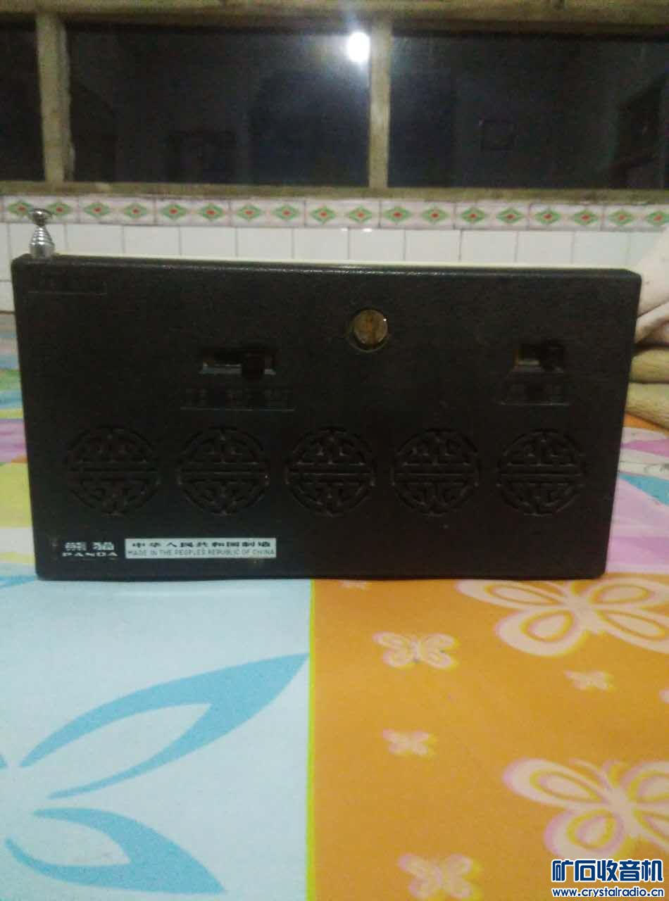

修理完成以后的机子。

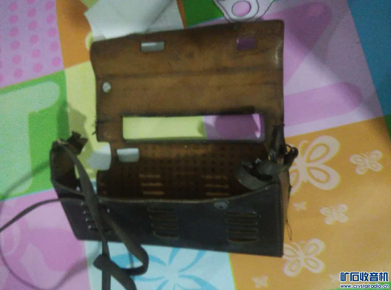

皮套坚硬
皮套坚硬
品相还行换了拉杆天线后
品相还行换了拉杆天线后
 楼主| 发表于 2019-3-5 10:59:02 | 显示全部楼层
求购长城B602 发表于 2019-3-4 22:53
第三下班到家,开机后用长城机试验发现能收到熊猫机的中波的本振声了,说明接线正确了,但还无台,中间也检 ...
电源接线更改前后照片
补充内容 (2019-3-12 12:24):
右拉的拉线,被电烙铁烫了一下,还好没断。有点变色。
更改电源接线后
更改电源接线后
更改电源接线前
更改电源接线前

这电容断脚了,接上了。
为了安这个二中放管,先拆下边的电容
为了安这个二中放管,先拆下边的电容
拆下的电容,发现没击穿,
拆下的电容,发现没击穿,
