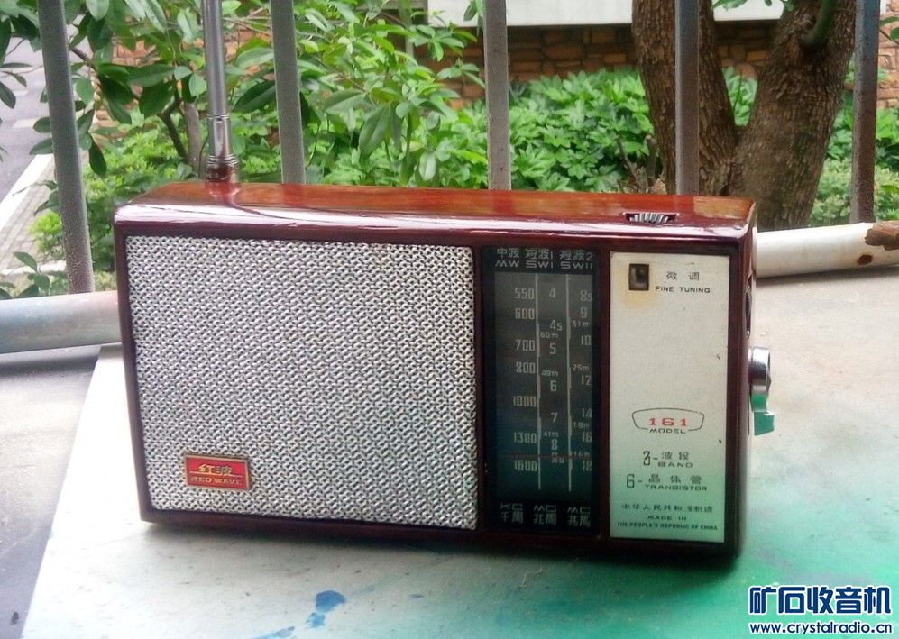

得一好机,壳烂裸听,始终是遗憾。面板完好。仅做中框就不难。万事开头难,走出第一步,以后的步伐就会越来越坚实。
建议先用层压扳做,省去刨平工序,用简单的搭榫+胶水。甚至不做榫,全用胶合。框架做好就是打磨上漆,这只需耐心细致,多次打磨上漆,定有好的结果。我也配过一红灯中框,供参考:

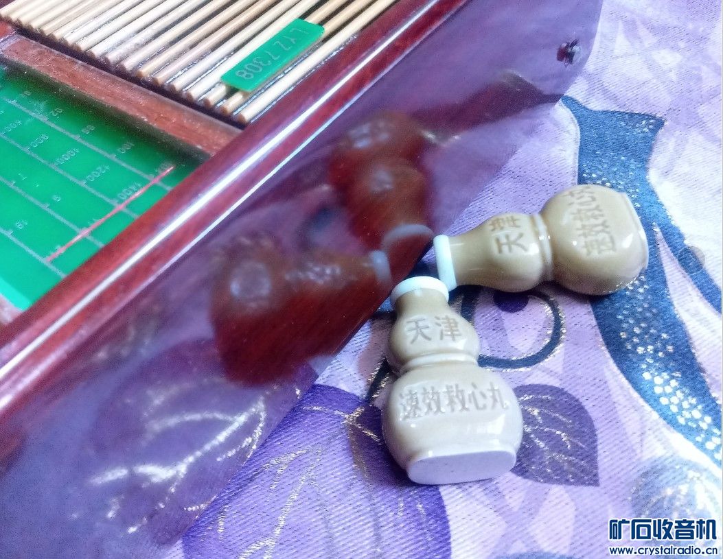

我目前能达到的漆面果:
毕竟是业余摸索,又不了解专业木工和漆工的规范技能,但功夫不负有心人。半年折腾,木工和漆艺都稍有成效,虽不敢耗子爬称杆——自称自重,但也能示人而不丢人。
