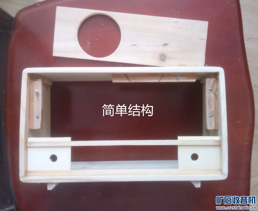

仿个商品壳有一定难度,因为注塑壳与木壳的构架不同,只能类似。而且,机芯形状,固定孔位,调谐机构,开孔定位,稍有差错则前功尽弃。做旧货仿壳,我只能照本宣科,以机芯实物定制。单以图纸制作恐难不出误差,除非是精准的制作图。
价格好说,但我虽不富足,但一生并不崇拜方孔兄。而且,现在纸钞值低,人工极贵,60岁老妪8小时简单加工活,也能轻易混张百元大钞。若以金钱而论,手工壳的费用就是天文数字。我做壳只为玩,打发时间,拼老命一月也做不出十个。胭脂送红粉,宝刀赠英雄。有缘共分享,无份金难求。帮忙做壳制机,只讲一个机缘情谊,互通有无,馈赠交换,不论钱财。
其实,做壳也不难,如同您玩装复古机一样,也不过拼拼凑凑。我已高龄,人无搏鸡之力,手工锯料刨木,力不从心,只能用机具和慢工打磨。制作工艺从简,既便不是木工也能制作,并不比拼装一台红绿袍的古董机更难。网上板材厚薄都有,还可定制尺寸。来这视听版块发帖的目的,并非卖弄才华技艺,而是逐步介绍一种业余制作机壳的玩法,只要不是纸上谈兵,人人都可玩出新意和精彩。

过誉了!我的作品,只有其形而无其神,毕竟是业余试验性的,主要是探索结构比例和音响效果。壳体的精细程度,连我自己心目中的标准都达不到。
壳体结构并不复杂,仅以一例,供玩友参考,制作细节有兴趣可商议。
