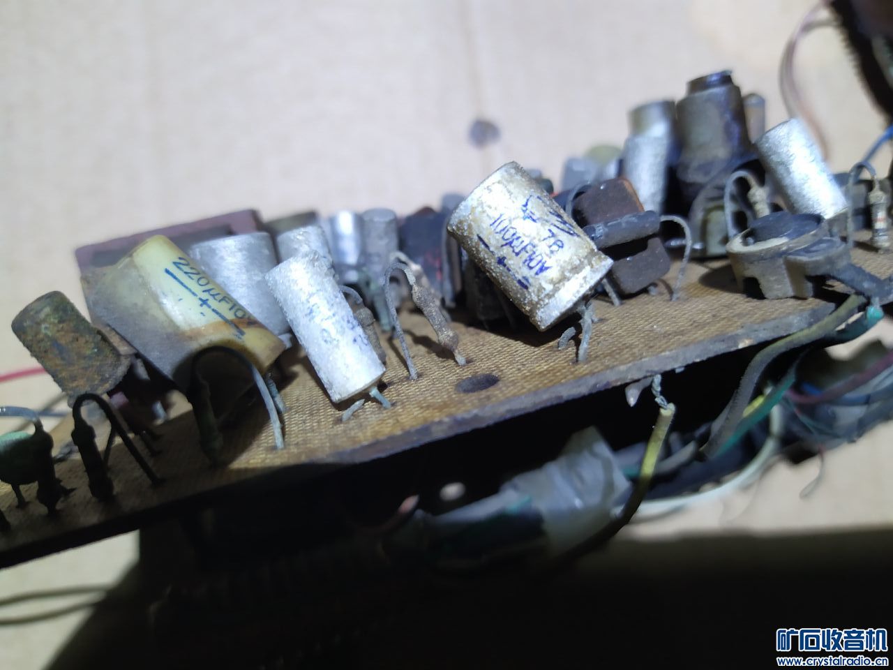

最后看了一眼这个最大的铝壳电容,上面依稀有100uf/10v 的标识,我心里想着死马当活马医吧,心想电解电容最先干涸,充不起电,或者容量减少,替换一下试试看吧,于是找了半天替换电解电容,没有找到相同容量和耐压值的,只有一个100uf/60v的,耐压值太高了,但没办法,找不到相合适的,至少容量得相同吧,最后替换上去,再通电,再触摸各个基集,激动人心的时刻到了,喇叭居然有咔咔咔,吱吱吱的改变声了,6级管子都有改变声了,但还是收不到台,夜已经到0点了,实在弄不下去了,但好歹有点希望的曙光了,最最后,收拾一下休息了,明晚再继续吧。
发表于 2022-5-12 10:06:53 | 显示全部楼层
看到有几个塑料壳的电容,这种电容比铝皮的电容更容易坏,见到就换。

有3个塑料壳的电容,今晚回去就把他们换下来。

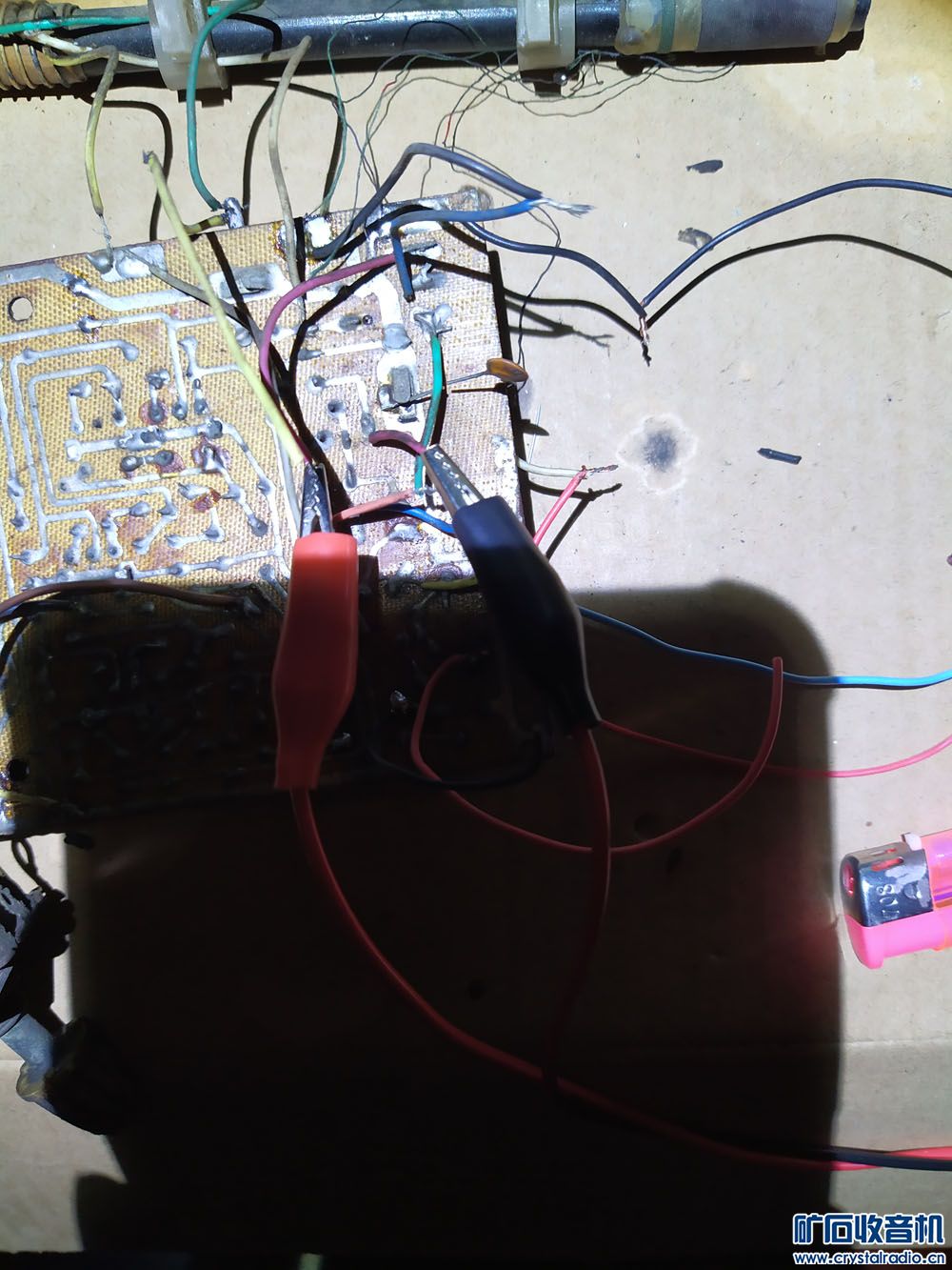

昨晚把替换了4个塑料电容,一个铝壳电容,容量都相等,但耐压值都大于原来主板上的,忘了拍照,接上新的4节5号南孚电池后,喇叭不会像之前一样噗噗噗的大电流声了,变成很平稳的呲呲呲声,再依次触碰6级管子基集,最末端5-6级,推挽电路管子基集不再有改变声,不知是否坏了,待后面再详细检查,然后其他几个基集改变声变大,触摸咔咔咔的,下一步检查本振线路是否正常,先把波段开关清洗了,表面一层黑色覆盖物,确保物理连接正常,又干到0点,睡了。

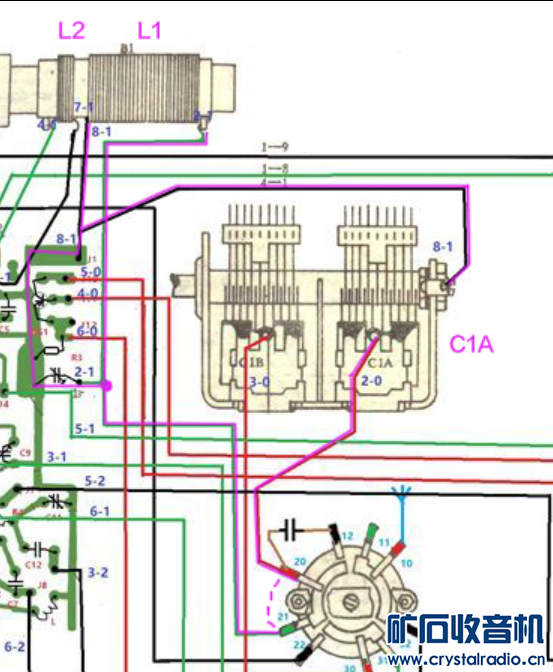

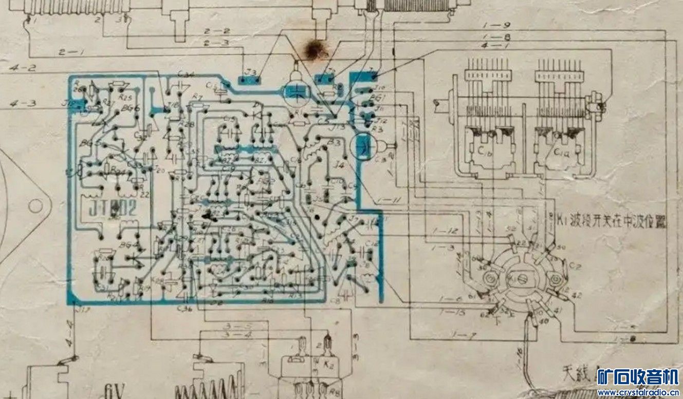

找到论坛里的一张实物电路图,是某个前辈画的,现在从最简单的回路学习,由双联的其中一联C1A和L1(初级线圈)组成调谐回路,但其中并联了一个微调电容,不知道什么用途,局部放大图,紫色线路
 楼主| 发表于 2022-5-13 11:20:21 | 显示全部楼层
zycool 发表于 2022-5-13 11:14
找到论坛里的一张实物电路图,是某个前辈画的,现在从最简单的回路学习,由双联的其中一联C1A和L1(初级线 ...
微调电容,我理解的是对空气可变电容的补充调节,不知道对不对,因此并联在电路中。

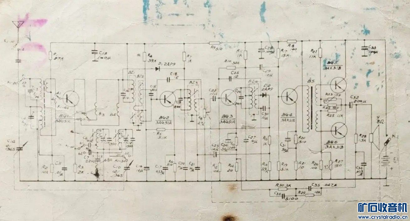

发表于 2022-5-15 22:54:06 | 显示全部楼层
 楼主| 发表于 2022-5-16 08:41:20 | 显示全部楼层
十分感谢您的电路图,对我有莫大的帮助,谢谢。

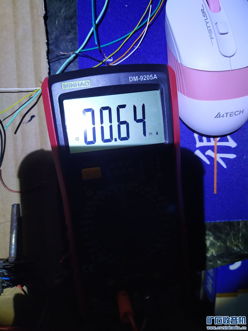

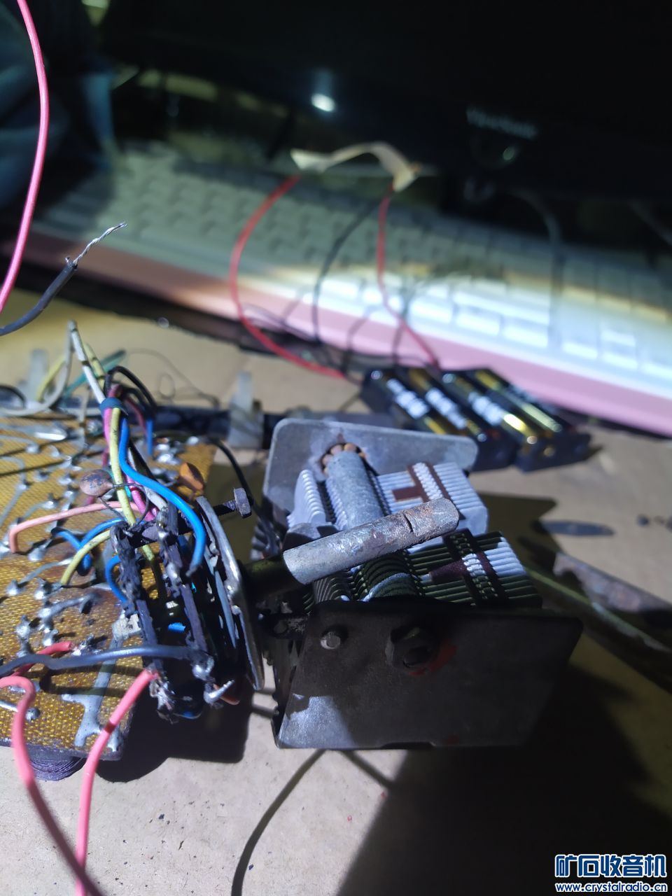

又来到了一个悄静的深夜,上次清洗了波段开关之后,还是通电滋滋声收不到台,索性剪断中短波切换开关,先连接中波的线路,短波的没连,照着电路图对了半天,连好了,插电,不行,然后触摸各级管子基集,都有滋滋改变声,看论坛里老师们的支招,开始测量本振线路,如果起振,电流应该在0.3-0.8mA范围,我查看各种资料也这么说,然后我就接上测试,发现电流是0.6mA,看结果,本振应该是起振了,但还是无台,下一步又要查各种资料了,到论坛时刻关注是否有大佬支招,十分感谢各种老师提供的思路和电路图,让我有动力坚持下去。
