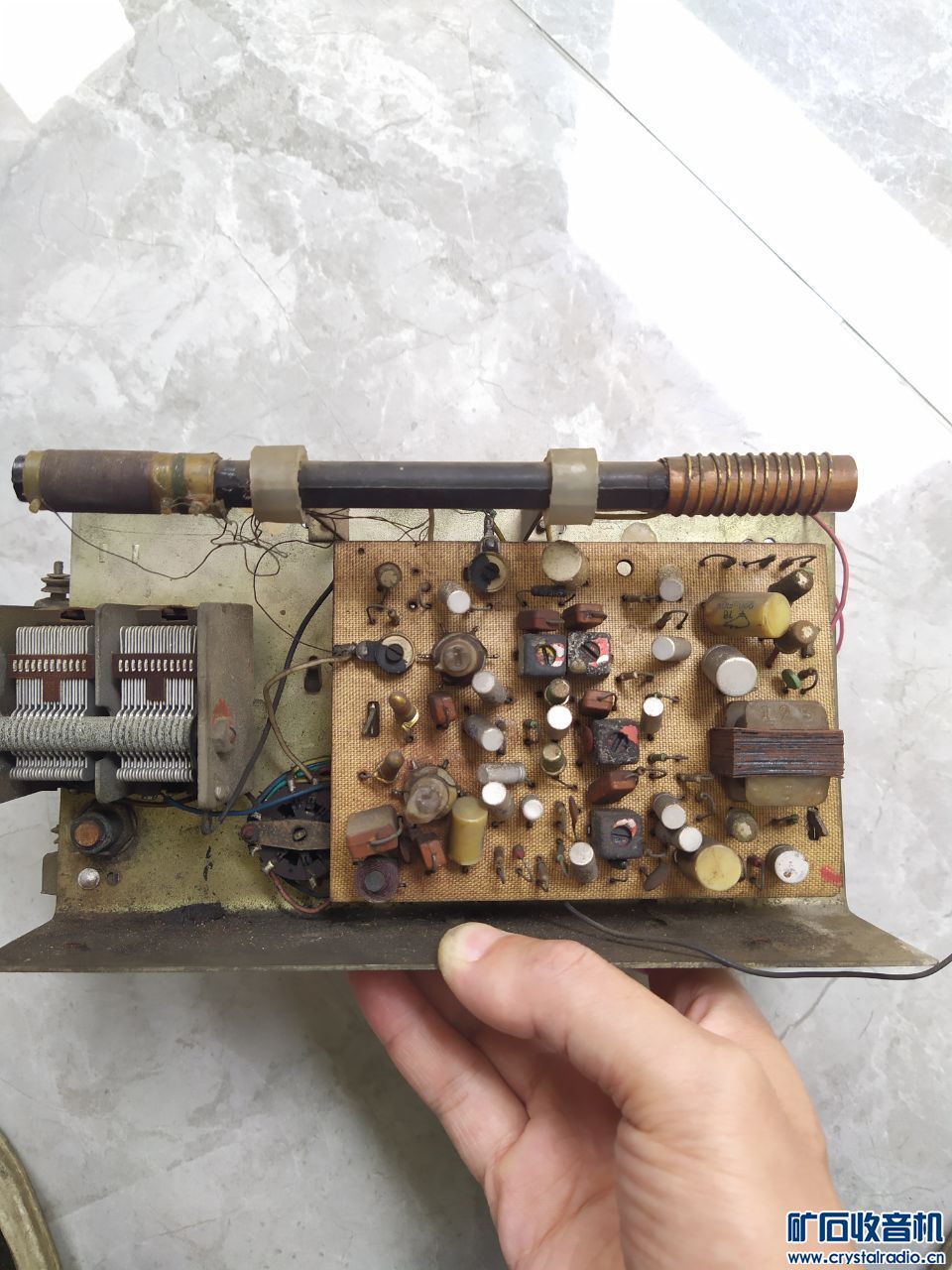

求助,79年生产的天津长城JT602晶体管收音机收不到台
发表于 2022-5-11 09:34:18 | 显示全部楼层 |阅读模式
主板断线已经找到论坛里的一个帖子照电路图连好了,通电有滋滋声,音量随电位器旋转有大小变化,但中短波收不到台,下一步不知道怎么排查问题,忘大佬指点一二,不胜感激!

发表于 2022-5-11 09:51:08 | 显示全部楼层
检查高频晶体管腿断了没有
发表于 2022-5-11 09:56:55 | 显示全部楼层
     看图片应该是波段开关严重接触不良,造成本振停振。看图片应该是双联左边的是本振联,用镊子碰触本振联的动片和定片,使其瞬时短路,听一听扬声器是否发出“咯咯”声。
发表于 2022-5-11 09:59:14 | 显示全部楼层
又坐了个沙发!
从你发的图片和介绍看,那个中周都锈黑了,很可能失谐了,也有可能被调乱了。
第一步:查一查中放管 变频管等工作是否正常;
第二步:调准中频465KHZ。
第三步:调覆盖和跟踪。

发表于 2022-5-11 10:44:20 | 显示全部楼层
1、先把波段开关清理一下看各触点是否接触良好
2、把塑料壳电解电容全部换掉
3、检查中周是否有断脚、断线
4、通过外观检查个元件是否有锈断 特别是三极管
发表于 2022-5-11 11:01:05 | 显示全部楼层
楼主可采用两分法判断,螺丝刀碰一下音量电位器中端,有卡拉声说明低频没问题吗,然后逐步碰各级三极管的基极,有反应说明后级没问题,逐步排查,老机子最容易出现的问题是触头氧化,波段开关反复拧一下,看看有无反应。还有一点电路板上有可调电阻也要动一下,可能是AGC可调电阻接触不良。看你的机子,电解电容质量堪忧,看看有无裂缝,失效的替换。如果低频没问题,大多数是波段开关接触不良,或混频管损坏,替换。

 楼主| 发表于 2022-5-11 14:12:56 | 显示全部楼层
90不留宿 发表于 2022-5-11 09:51
检查高频晶体管腿断了没有
感谢回复,我第一时间就是检查各个零件有无断线,因为目前只会这一招,全无断线,另外求教共有6个三极管,哪个是高频呢。
 楼主| 发表于 2022-5-11 14:15:07 | 显示全部楼层
changwanren 发表于 2022-5-11 09:56
看图片应该是波段开关严重接触不良,造成本振停振。看图片应该是双联左边的是本振联,用镊子碰触本振 ...
感谢回复,波段开关确实扭不动,于是,我大力出奇迹,用老虎钳扭动了,以我不多的知识储备,也感觉本振没震动起来,回去按您的方法试一下
 楼主| 发表于 2022-5-11 14:20:05 | 显示全部楼层
wzqwxx 发表于 2022-5-11 09:59
又坐了个沙发!
感谢回复,我仔细观察了中周,因为我拆开没动过,但中周顶部每个都缺了块锈斑,估计被人乱调过,如果是真的,我就彻底呆了,不会调中周。
 楼主| 发表于 2022-5-11 14:22:26 | 显示全部楼层
2、把塑料壳电解电容全部换掉
3、检查中周是否有断脚、断 ...
感谢回复,我下一步就先这么干,有4个塑料壳的电容,不知道是什么电容,是电解电容吗,如果是估计经历了40多年,早就干透了。
 楼主| 发表于 2022-5-11 14:30:02 | 显示全部楼层
yang.fujiang 发表于 2022-5-11 11:01
楼主可采用两分法判断,螺丝刀碰一下音量电位器中端,有卡拉声说明低频没问题吗,然后逐步碰各级三极管的基 ...
感谢回复,是的,4个塑料壳电容,堪忧,其他的铝壳电容估计撑不了40多年,有的外壳都把字迹锈蚀了,我目前只能保持零件不动,按您说的检查一下各个三极管基集有没有反应。
