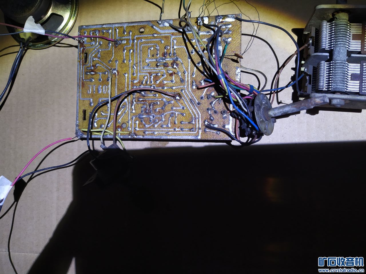

求助,79年生产的天津长城JT602晶体管收音机收不到台

发表于 2022-5-11 15:43:30 | 显示全部楼层
    修好了不难,接你说的:没有断脚的元件、断线接好了。开机声音开到最大,1.用镊子触碰电位器中间点,有声音的话,好!2.用手捂住磁棒听有没有声音的变化有的话,好!把收音机放在窗口(城市够呛,只能去农村了)听能不能收到台.如果1 、2都是无声那就要从后级(喇叭)向前逐级的查。开始(起振前)不要换元件,轻易的拆元件,利用万用表测各级三极管的集电极的偏置电压。祝成功!

正解,从末级开始,触碰输入端,逐级向前,声音逐渐变大。

我理一下,从末级开始,就是说最后输出到喇叭的三极管, 倒次顺序是 功率放大器(vt5,vt6)->前置低放电路(vt4)->检波和自动增益控制电路(vt3)->中频放大电路(vt2)->混频电路->变频电路->输入调谐电路 逐级检查

以你描述的故障现象,重点在变频级检查,其次再查中放级。检查方法按各位的建议。

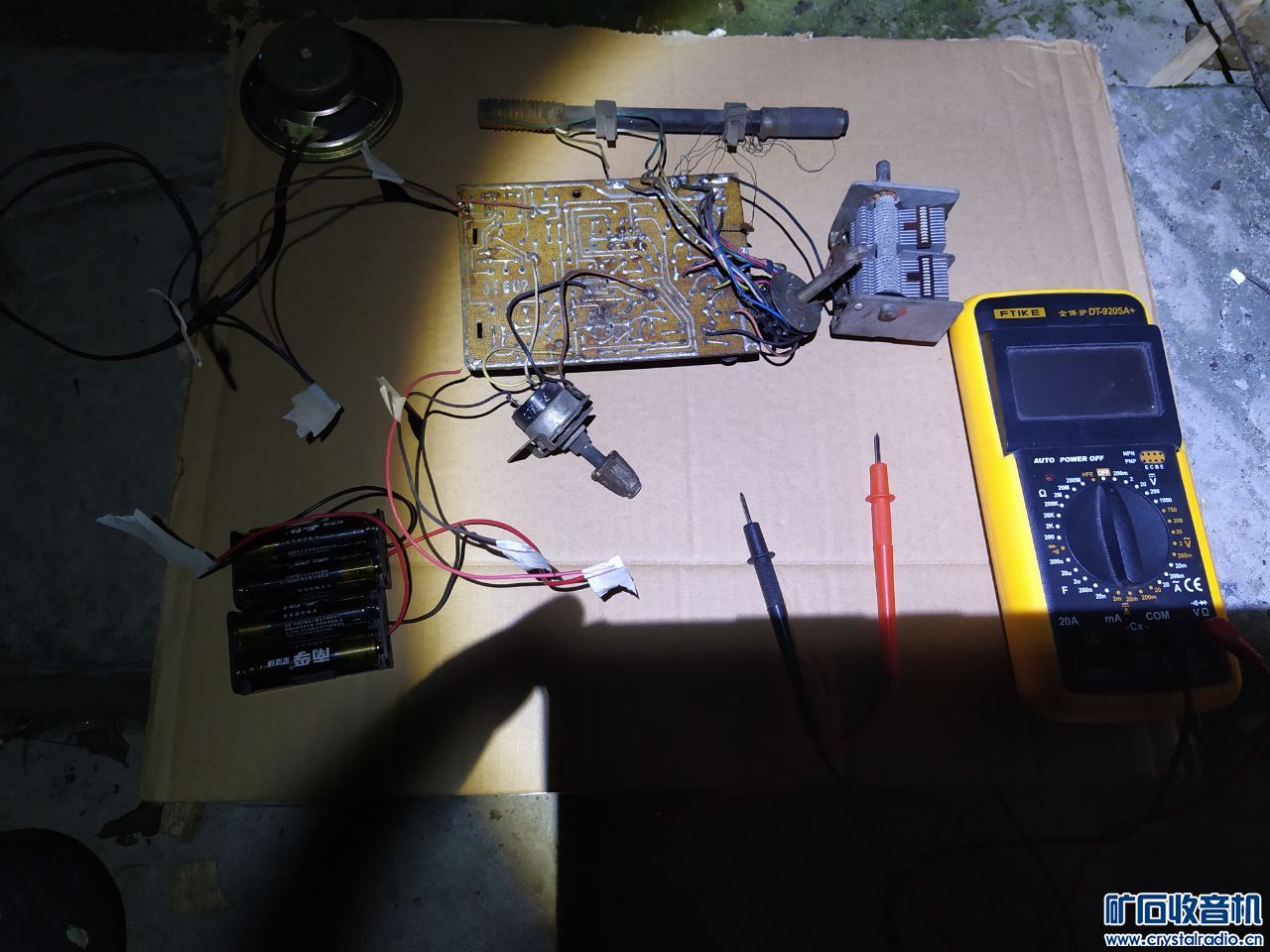

 楼主| 发表于 2022-5-12 08:34:39 | 显示全部楼层
夜深人静的时候终于有时间来干修理工作了,所有一切打点完毕才腾出时间,连院子里的狗都睡了,我才悄悄地备好简单工具,依照帖子里各位提供的意见来排查问题。
 楼主| 发表于 2022-5-12 08:38:05 | 显示全部楼层
zycool 发表于 2022-5-12 08:34
夜深人静的时候终于有时间来干修理工作了,所有一切打点完毕才腾出时间,连院子里的狗都睡了,我才悄悄地 ...
我新买的4节5号电池,串联一块居然有6.7v多,接上收音机,打开开关就有电流爆音,赶紧用其他4节旧电池,电压5.6v接上,才回复到昨天的滋滋状态,看电路图,这收音机需要6.3v电压,但手里没有可变电源,只好用干电池了。

按昨天大佬们说的,先测电位器中端位置,用美工刀刮开厚厚的油灰陈泥包浆,触碰中间金属点,听到喇叭有微弱的咔咔,滋滋,改变声。

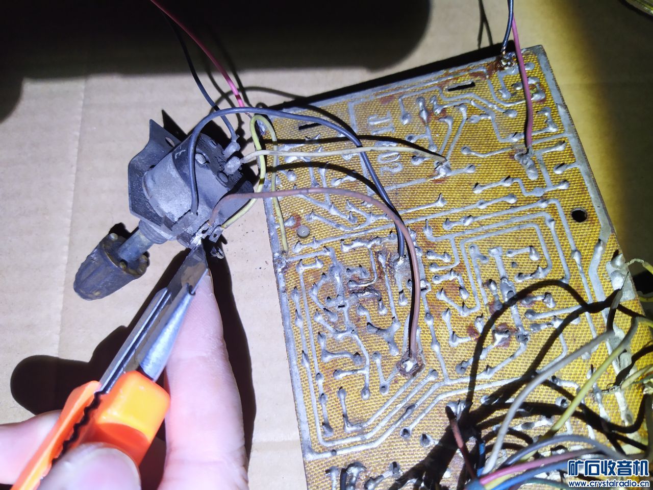

第二步
从喇叭末级,逐级回滚,触摸三极管基集,听听喇叭有没有,咔咔,滋滋,的改变声音,用美工刀来回刮刮基集焊点,发现并没有喇叭咔咔咔的声音,心里有点凉凉的。
 楼主| 发表于 2022-5-12 08:48:07 | 显示全部楼层
zycool 发表于 2022-5-12 08:44
第二步
从喇叭末级,逐级回滚,触摸三极管基集,听听喇叭有没有,咔咔,滋滋,的改变声音,用美工刀来回 ...

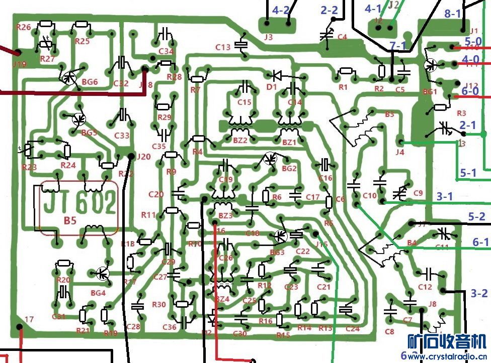

这张电路图,是从此论坛翻出来的,正好是JT602收音机的实物电路图,前辈大佬还细心的画出来每个元件的位置图,我按图索骥,触碰6只三极管的基集,想找到哪一级没有咔咔咔声。
 楼主| 发表于 2022-5-12 08:51:24 | 显示全部楼层
由于每一级的管子都没有咔咔咔声,我测了几遍,有点心灰意冷,可能这块老板子已经彻底沉眠了。
也许6级管子都坏了,但转念一想,怎么可能这么绝对呢,没有一级好的。

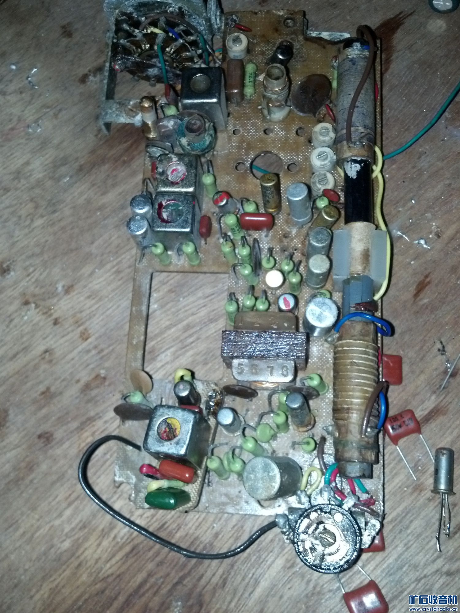

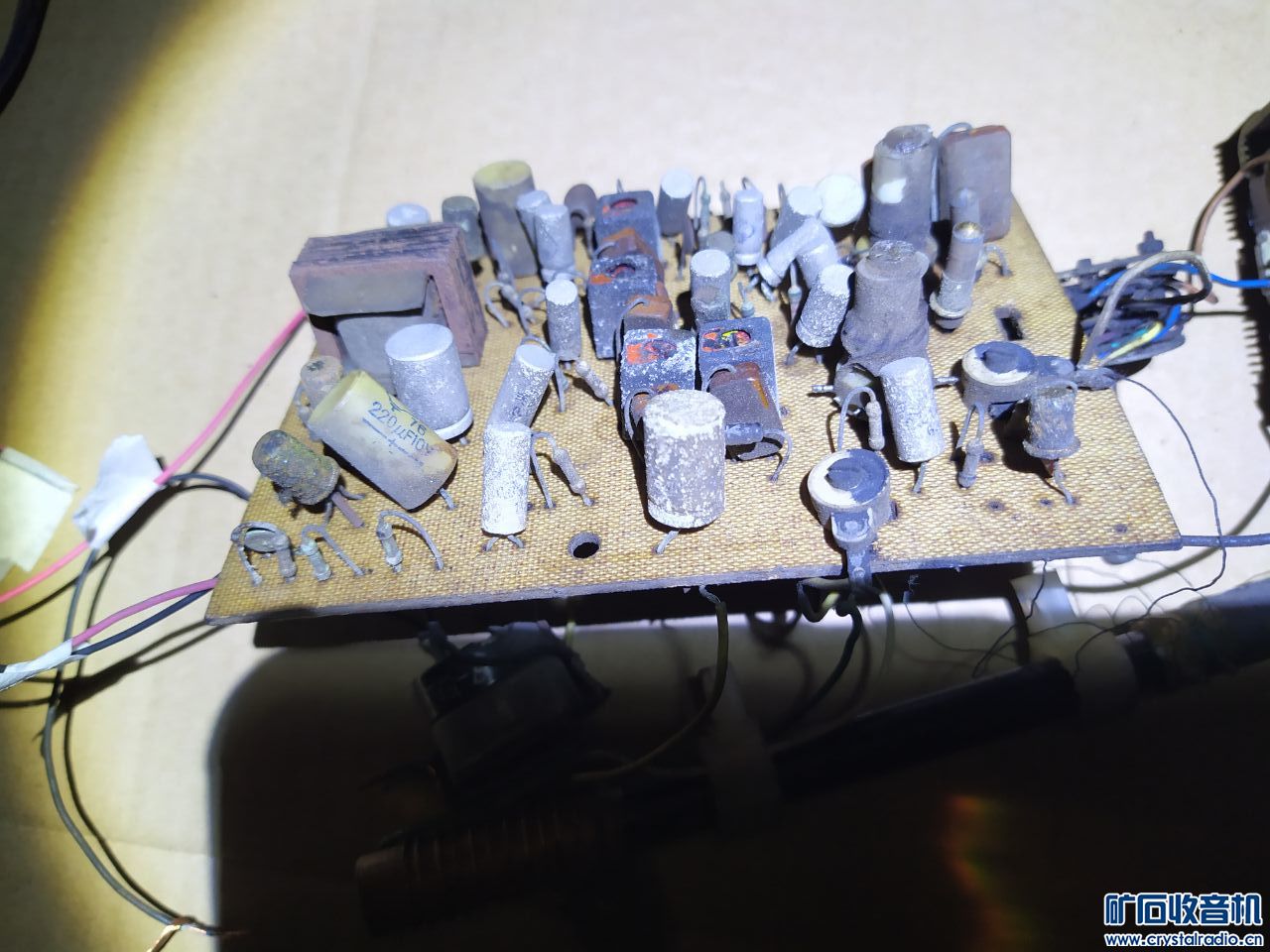

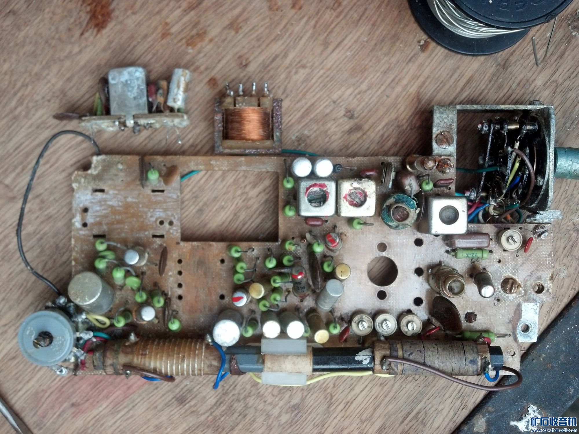

 楼主| 发表于 2022-5-12 09:00:52 | 显示全部楼层
清洗完电路板,又用吹风机把有点潮湿的板子吹干燥,再仔细看看各个电子元件,感觉他们都好苍伤,金属外壳布满了锈迹,姿态倒倒伏伏,铝壳电容和塑料电容上能依稀辨别出76字样,估计是76年产的,还没改革开放呢,那位老人也没有去南海画圈,比我年纪大多了,他们估计也不愿醒来了。
