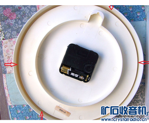

求助:这个石英电子钟,怎么拆开它?

发表于 2022-5-11 15:17:26 | 显示全部楼层
沿着玻璃边缘划开吧?
发表于 2022-5-11 15:37:06 | 显示全部楼层
scx 发表于 2022-5-11 15:17
沿着玻璃边缘划开吧?
很多钟面是压入边框的,沿缝隙撬出就行

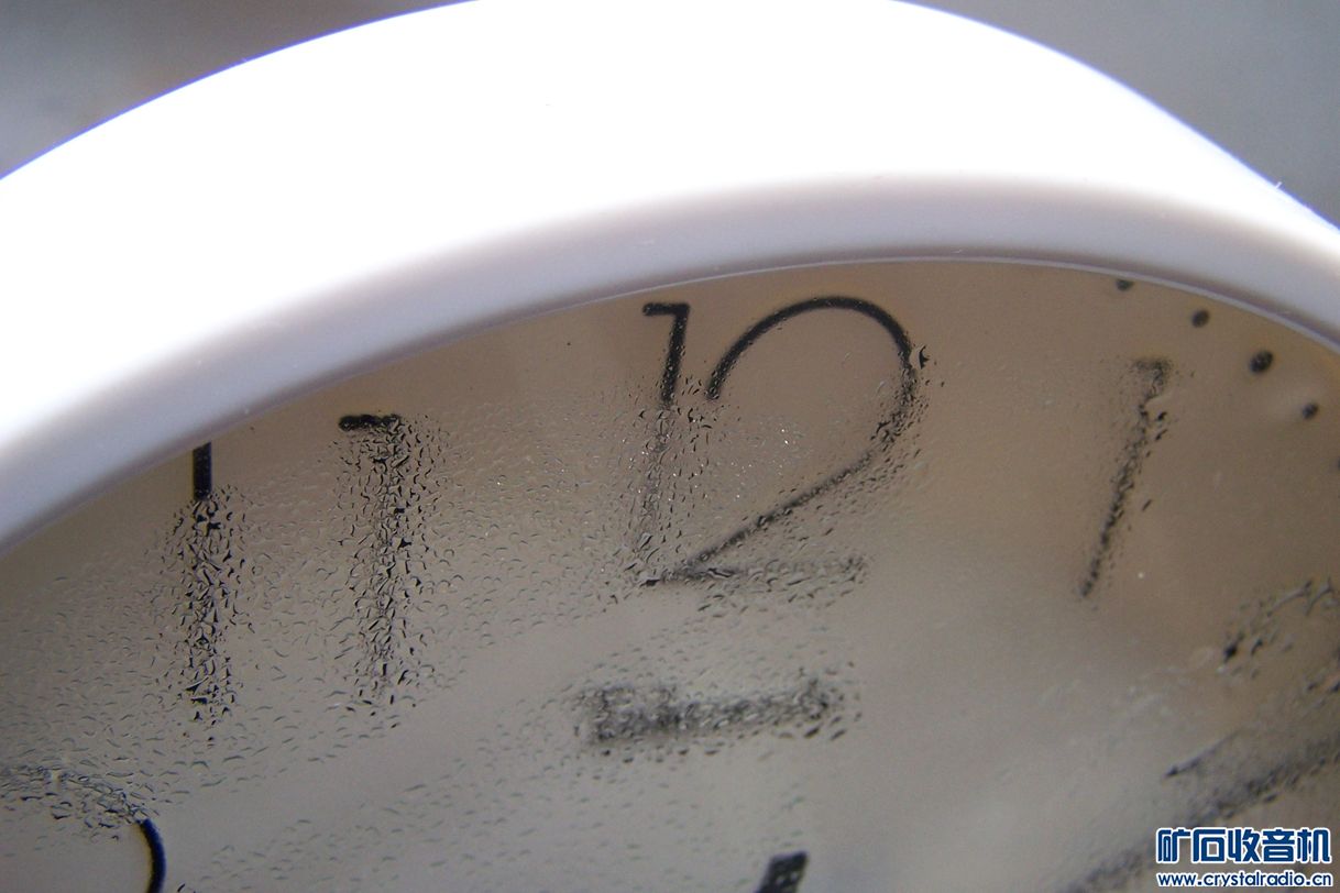

发表于 2022-5-12 11:55:49 | 显示全部楼层
水汽都出不来 应该没有缝隙 卡扣什么的也就没有 这玻璃是用胶水粘在壳子上的?
发表于 2022-5-12 12:23:17 | 显示全部楼层
还没有拆下来?
发表于 2022-5-12 12:31:33 | 显示全部楼层
用一张癈银行卡之类的卡片,在箭头所处塞进去,划一个圆周,看能不能打开
发表于 2022-5-12 16:02:11 | 显示全部楼层
从图片看白塑料应该是一体的,看看能否轻轻撬开前面透明塑料。
 楼主| 发表于 2022-5-12 16:55:43 | 显示全部楼层
没有呢!谢谢。
发表于 2022-5-12 17:00:21 | 显示全部楼层
用卡片用力能插进去吗?遥控器、液晶显示屏都是这样拆的,不要用铁片、开刀。
 楼主| 发表于 2022-5-12 17:03:40 | 显示全部楼层
看不到有缝的,没有地方插!

 楼主| 发表于 2022-5-12 17:12:55 | 显示全部楼层
补照片,刚刚拍的!
 楼主| 发表于 2022-5-12 17:14:00 | 显示全部楼层
透视照片来了!
 楼主| 发表于 2022-5-12 17:15:25 | 显示全部楼层
刚刚拍了透视照片!
 楼主| 发表于 2022-5-12 17:19:15 | 显示全部楼层
海洋DZ 发表于 2022-5-8 17:14
这些位置里面是否能够有卡扣之类?
我刚刚拍了透视照片,请你分析分析!
