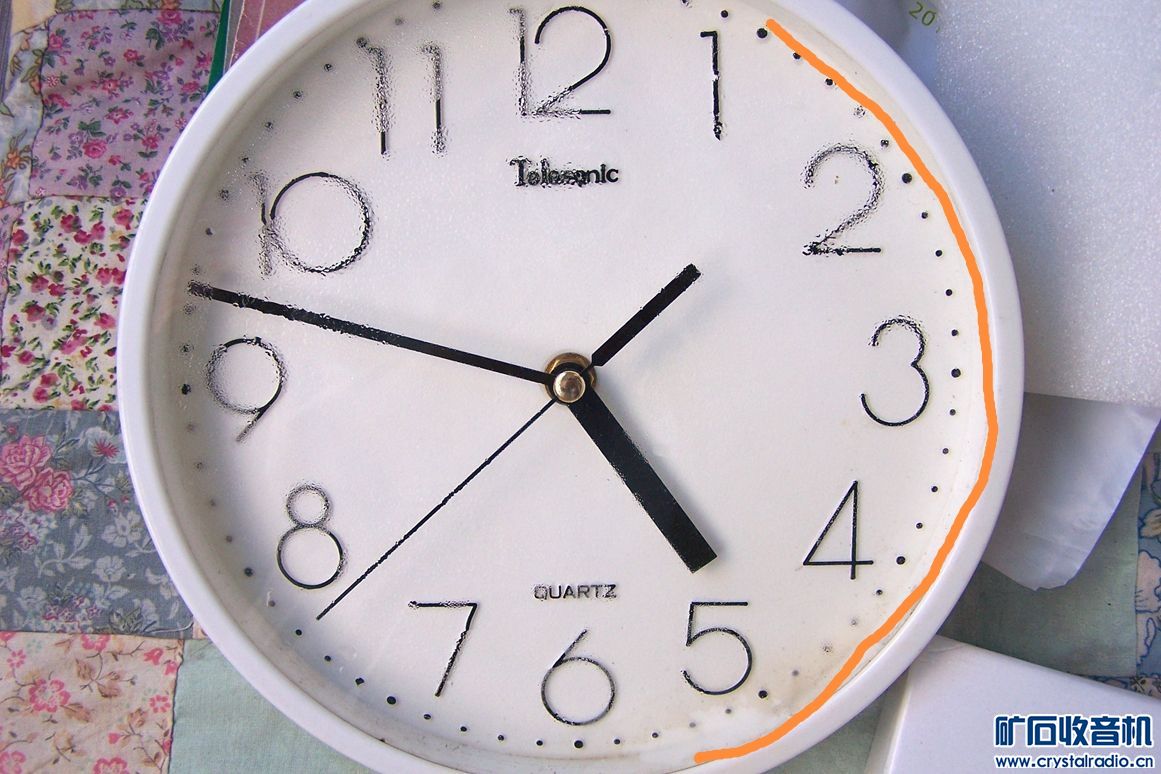

求助:这个石英钟怎么拆开?
前后封死,未见一个螺丝。
想给它打扫卫生。
有拆过的吗?

发表于 2022-5-8 18:19:34 | 显示全部楼层
图示透明盖子是卡扣结构。取下透明盖子就能全部拆开了。
下图是卡扣结构示意图:
用一个坚硬的薄片,如拇指指甲、弹奏弦乐的拨片等,从两个盖子的缝中插入,
然后沿缝的方向,即垂直于插入的方向,慢慢滑动即能无损打开卡扣。
 楼主| 发表于 2022-5-8 16:57:34 | 显示全部楼层
深圳产的,天王星,质量可以!
发表于 2022-5-8 17:03:41 | 显示全部楼层
外圈和内圈不应该是一体的吧?
 楼主| 发表于 2022-5-8 17:08:58 | 显示全部楼层
海洋DZ 发表于 2022-5-8 17:03
外圈和内圈不应该是一体的吧?
肯定不是一体,
但是,安装得紧,纹丝不动!
想从前面卸玻璃,没有地方下手。
后面,没有见到螺丝孔。
机芯连着指针,拆不了。
 楼主| 发表于 2022-5-8 17:10:52 | 显示全部楼层
唯一可能性是死扣上去的,可是,不知道技巧处!
难道是一次性产品?

发表于 2022-5-8 17:49:15 | 显示全部楼层
想办法泡软外壳塑料,面玻用大些的吸盘应该能比较好拉出来
 楼主| 发表于 2022-5-8 17:50:41 | 显示全部楼层
您的主意不错!
谢谢。
 楼主| 发表于 2022-5-8 18:22:43 | 显示全部楼层
谢谢,今天我没有分给你了,抱歉!
这样也许能拆开机芯,它是咬合的。
发表于 2022-5-8 18:37:16 | 显示全部楼层
轻骑漫步者 发表于 2022-5-8 18:22
谢谢,今天我没有分给你了,抱歉!
这样也许能拆开机芯,它是咬合的。
没分也没关系的……
因为有钟的圆盘挡住,估计插入薄片无从下手,
可能需要找到一个合适的工具才行。
