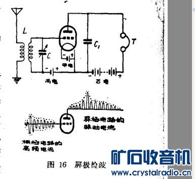

发表于 2022-5-6 18:05:03 | 显示全部楼层
火箭 发表于 2022-5-6 16:02
单管电子管的收音机怎么检波单位?
你看看上海科技《实验单管收音机》与人民邮电《单管收音机》就明白了。
 楼主| 发表于 2022-5-6 18:16:12 | 显示全部楼层
谢谢于版,那就是说单管机电子管既做高频放大又做检波了?        那既然这样,超外差为何在中放后要有检波?变频管无检波功能?

额,想起来了,超外差这个疑问消失了,但单管机的电子管是怎么同时完成高频放大和检波的?晶体管单管机为 ...
电子管的栅极电压偏置决定了是工作在放大还是检波,看看高频调制波乙类放大的工作状态和输出波型,就可以理解检波的原理。如果是甲类放大的工作点,那就成为高频放大了。仔细看看于版主帖子上的波型图片,再想一想应该能够弄懂的。
