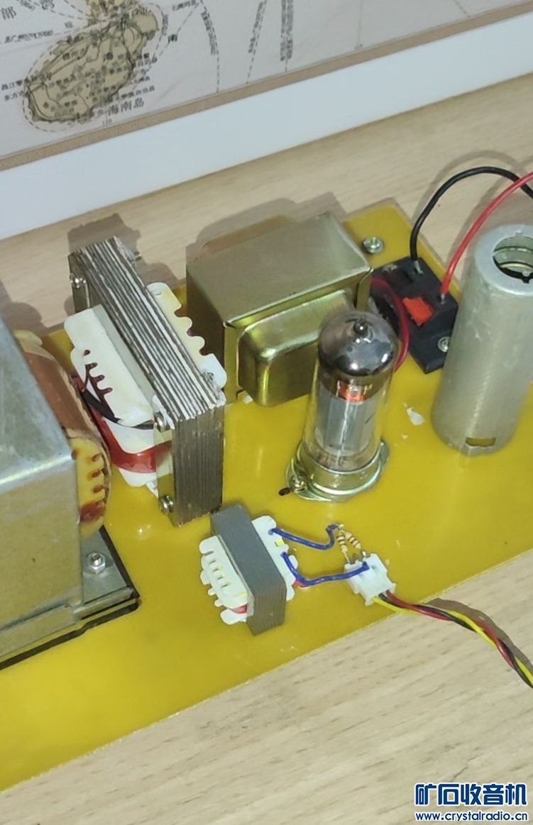

想做个简易单管功放

我基本都试过了,运放推,牛推,还有直接1个电子管。总结来说就是常见的比较好,性价比比较高,当然自己想怎么折腾就怎么折腾了

我试了,声音还是偏低,我是600比60K的输入牛
理论上不应该呀!6P1和6P6P理论上13V就能推满了。不过现在的手机耳机插孔输出好像不高,推功放没有电脑耳机口推的足。

多谢各位老师的回复!!现在很想知道哪款电路胆味浓我这个输出变压器有点小,好像听说大了才好听,我准备用黑白电视机变压器拆了次级17伏,绕一个绕组当输出,高压绕组不动,不知咋样?

而且,输入牛的失真,低音,失真很大

你能确定你的输入牛没问题吗?可能是信号源使出阻抗高,也可能你的推动牛有问题。很多拆机牛是高频信号耦合使用,用在音频输入和输出的阻抗很高!

加个6J1来推不就好了吗?也就几块钱的事情

各位大师看看我这个变压器做6P15单管可以用吗?坏示波器上的,输出6.3V,33伏,165,把两个高压串200伏可以吗?还是接成165减去33伏再倍压

是的,因为我用的是R牛,就是电源牛,只不过参数我自己设定的罢了

多谢各位大师们单管做好了,声音太小,加了个6V/220伏的变压器,声音宏亮

多吧,哈哈,东拼西凑的,就这还少个滤波电感呢

没有没事,我基本不加电感,浪费体积,电阻代替得了
