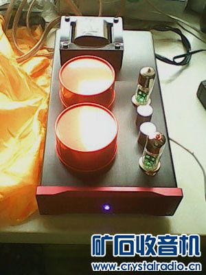

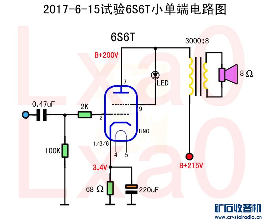

发表于 2022-4-29 16:40:14 | 显示全部楼层
给你我做的6S6小单端做参考:
发表于 2022-4-29 16:42:36 | 显示全部楼层
或者用6J9也可以:

发表于 2022-4-29 17:13:13 | 显示全部楼层
lxa000 发表于 2022-4-29 16:42
或者用6J9也可以:
你那个LED加的很有意思。
