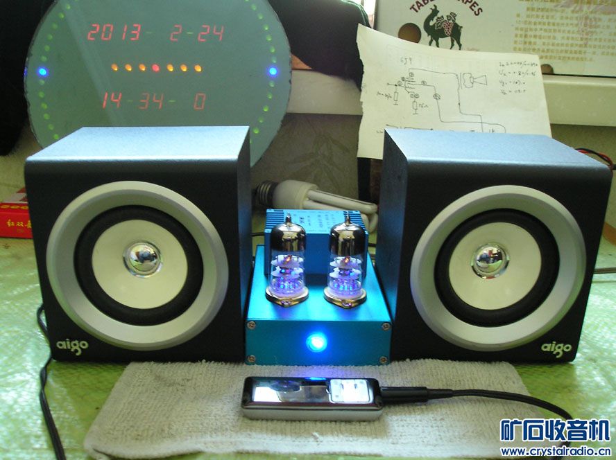

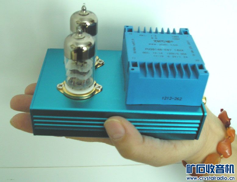

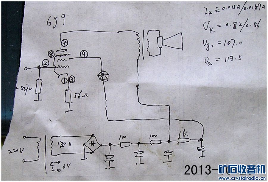

发表于 2022-4-29 16:42:36 | 显示全部楼层
或者用6J9也可以:

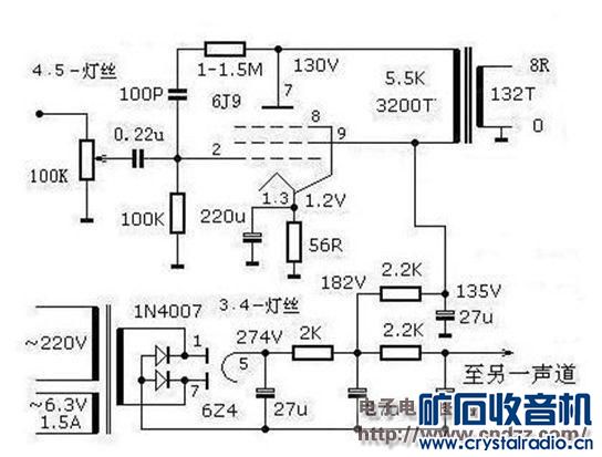

用高跨导的电子管一只制作功率接续器还是可以的。比如6P15,6S6,6P9P,6J9。6П9就是6P9P。

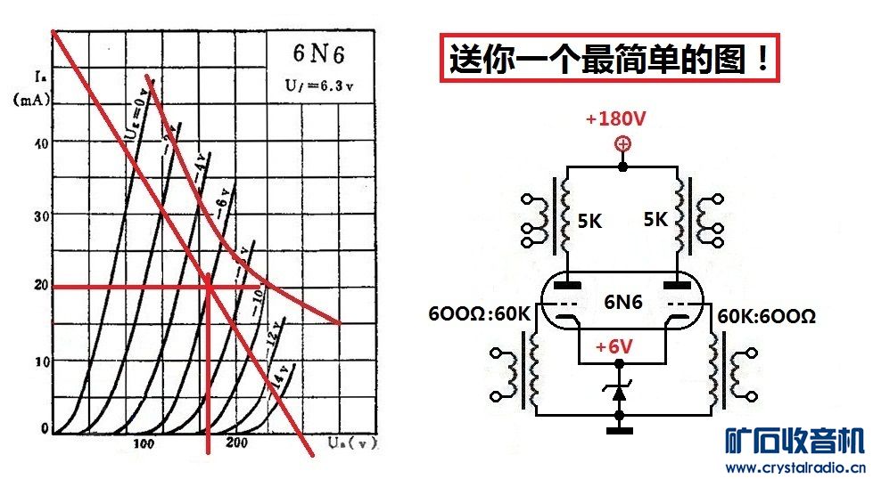

发表于 2022-4-29 14:02:03 | 显示全部楼层
这个图最多可输出1.2W,最大失真超过5%。
补充内容 (2022-4-29 22:17):
功率计算有误,应该是0.5W。
