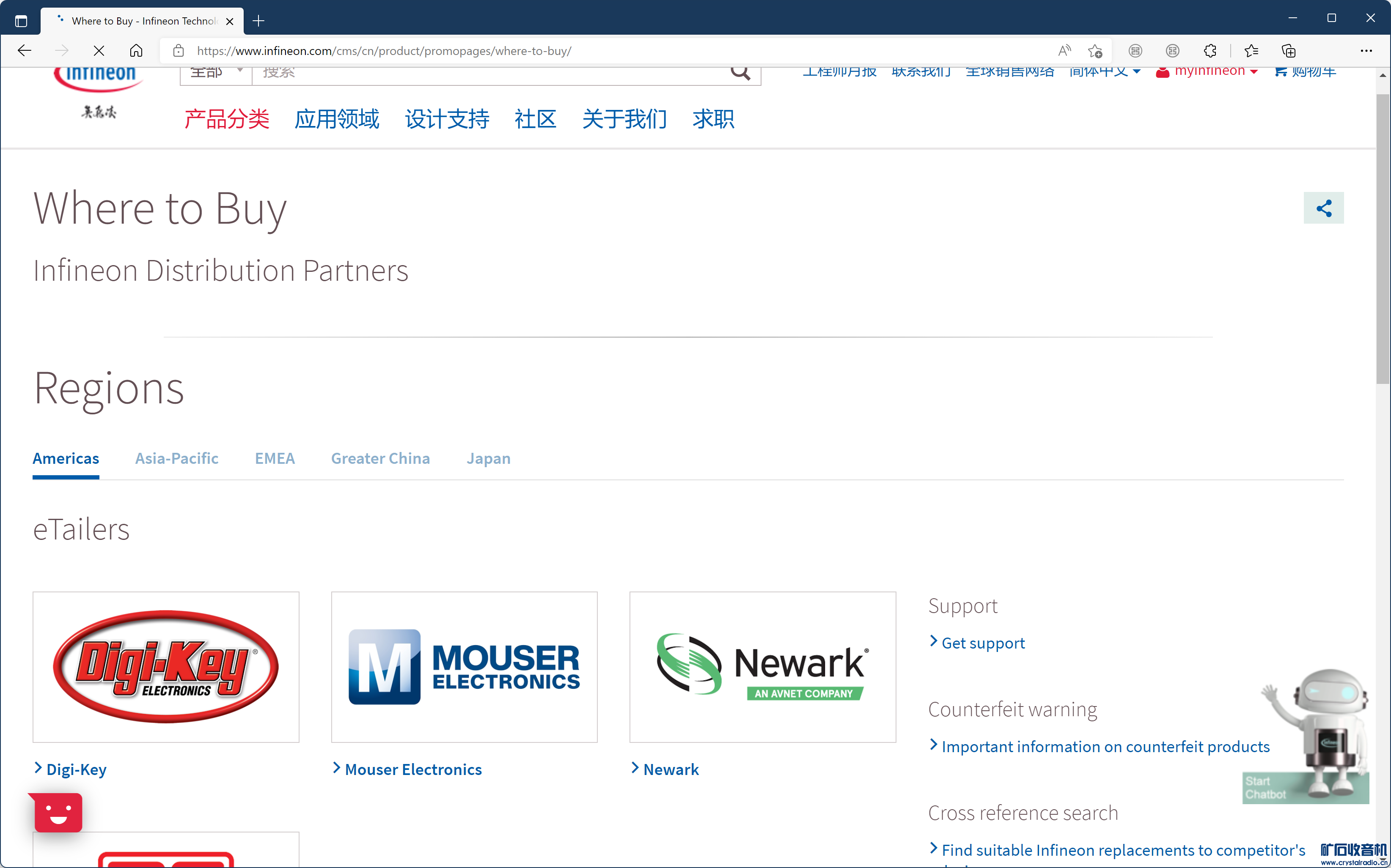

其实要买到真货,最简单就是联系制造商,比如楼主这里的 78xx,原设计生产厂家是美国国家半导体,如今国半已被德姨收购,所以德姨的 78xx 是最正的
德姨官网:
https://www.ti.com/
然后我们可以看到,上面提到的得捷、贸泽就是德姨的授权分销商:
此外由于互联网浪潮,德姨的官网也可以直接购买元件,比如 7805
除了德姨,我们用的电子元件常见大厂还有比如亚德诺(ADI)、凌特(已被 ADI 收购)、意法(ST)、英飞凌、安森美(原摩托罗拉半导体)等等,都可以去它们官网看看它们的授权分销商。
英飞凌
NXP
在制造商承诺的分销商购买,自然保真咯

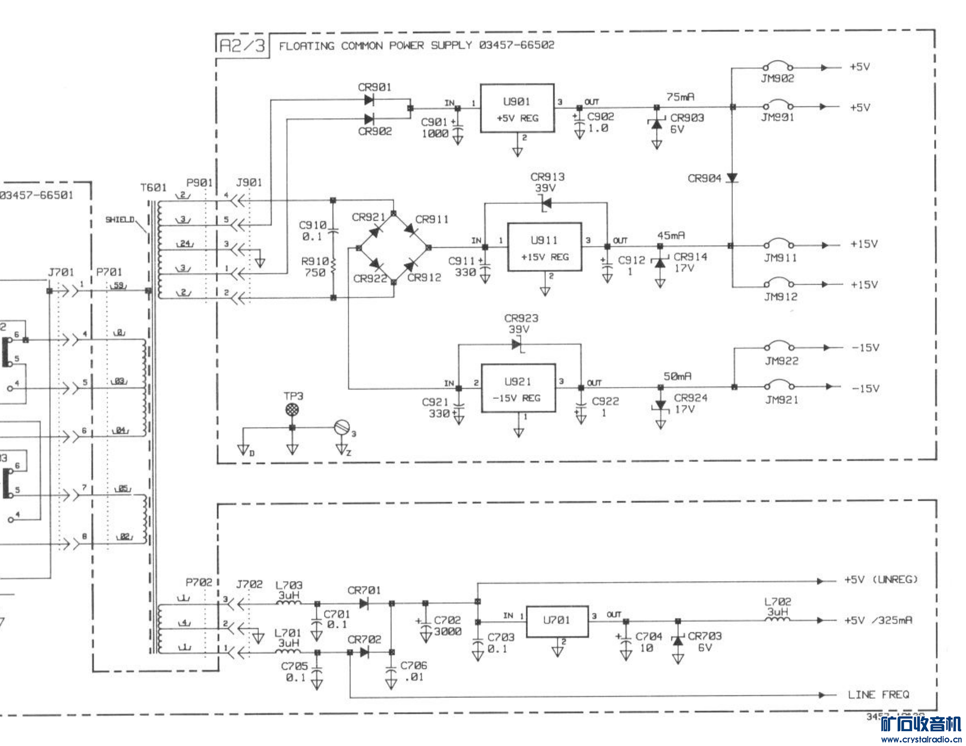

发表于 2022-4-19 21:11:31 | 显示全部楼层
这种芯片输出端电容真心不适合大,首先这个芯片的作用要清楚,就是稳压,输入端电容已经足够大了,滤波效果也足够好了,输出端还加那么大电容没必要。我的用法是输出端只接一个10uF贴片电容避免芯片自激,然后再在它的每一个负载上加104退耦电容,效果特别好,也没出过芯片损坏的问题。您的损坏问题我猜测是输入端短路又赶上输出端电解电容取值过大。如果输出电解电容特别大的话,又赶上输入端短路很容易损坏,现象就是“直通”,但万用表未必能测出来。因此建议安装保护二极管,除非能保证输入端不短路。

发表于 2022-4-19 23:46:18 | 显示全部楼层
正直电子 发表于 2022-4-19 21:11
...您的损坏问题我猜测是输入端短路又赶上输出端电解电容取值过大。如果输出电解电容特别大的话,又赶上输入端短路很容易损坏,现象就是“直通”,但万用表未必能测出来。因此建议安装保护二极管,除非能保证输入端不短路。
如果担心 78xx 坏了“直通”其实也有解决办法,这个方案现在很少见,但在上世纪七八十年代电器里是不罕见的, 可能那个年代电气设备比较贵吧
80 年代初的 惠普 3457 型万用表电源部分电路图,可见惠普攻城狮不仅在 7815、7915 上使用了防反二极管,还在每个三端稳压器输出端接了一个稳压二极管防止三端稳压器“直通”,这种设计在如今几乎不可见:太浪费了   但在上世纪七八十年代是正常的设计,因为那个年代半导体器件的价格远高于现代,而且是远远高于
发表于 2022-4-20 00:27:40 | 显示全部楼层
washu 发表于 2022-4-19 23:46
如果担心 78xx 坏了“直通”其实也有解决办法,这个方案现在很少见,但在上世纪七八十年代电器里是不罕 ...
您可真是位大师级人物,不但会买零件,还博古通今
在当年这样做是一种稳妥的方案,但今天来看“稍显多余”,不过从专业角度还是加上比较好,不怕一万就怕万一啊!
