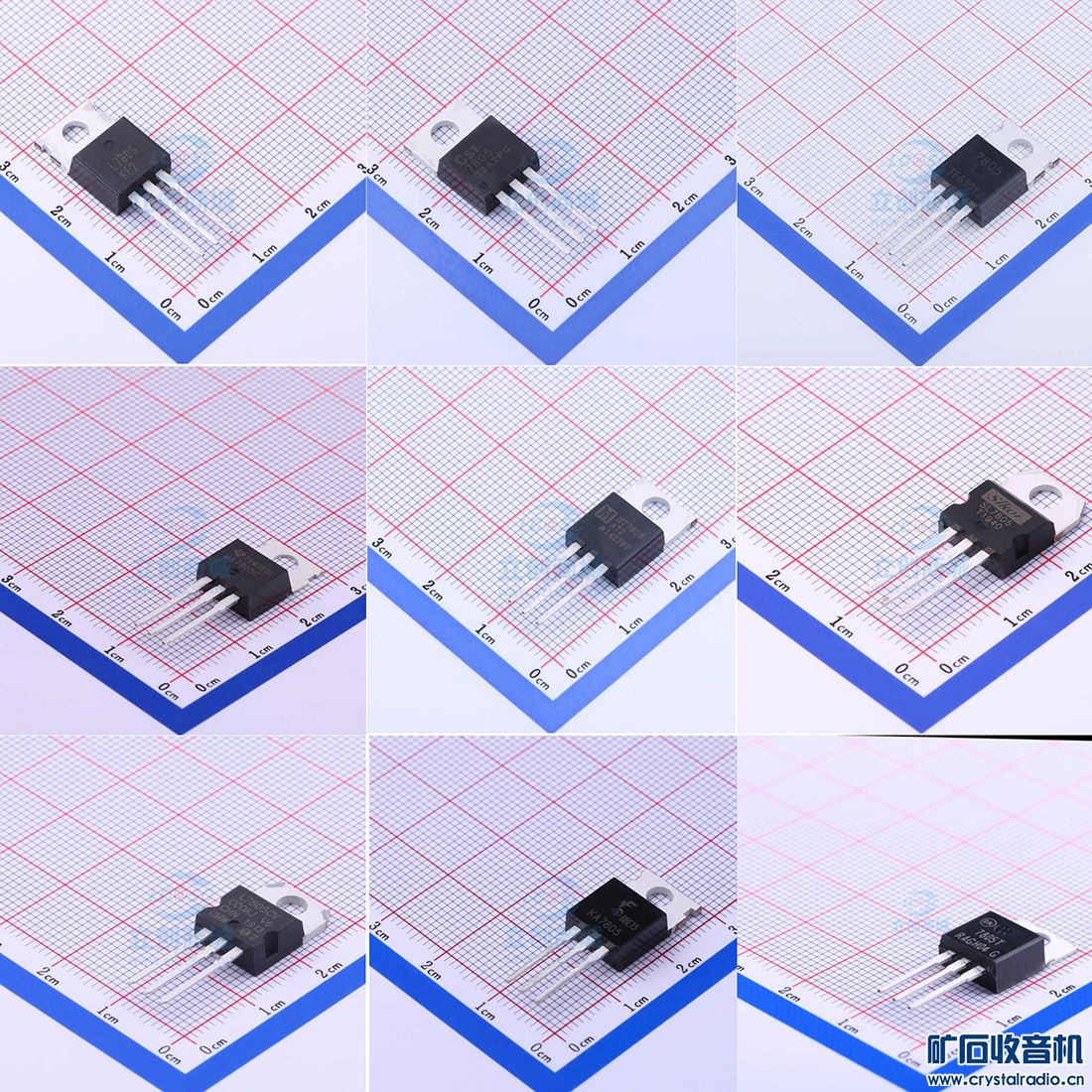

国产全新的小电流下正常,电流稍微大一下输出电压就降得厉害,而且背面的金属基板很薄。
发表于 2022-4-18 16:03:43 | 显示全部楼层
创客少年 发表于 2022-4-17 11:55
芯片是正常使用,输入输出都有滤波电容,压降3V,损坏已是事实,说拉屎不出赖地硬的,我希望你以后遇到这种情况也会对自己说自己拉不出屎。说用国产垃圾货的,那芯片买的时候就看型号,谁在乎它是不是国产?国产的就应该坏吗?外国的屁就是香的吗?
且不说输入输出电容大小和使用条件这些技术问题(我看你也不愿意讨论技术问题)
从某目录商的商品照片看,好几个国产 7805 都比进口的散热片厚
问题是,你买的是正宗国产 78xx,还是山寨 78xx(打着 TI、ST、ON,甚至 NI 标的国产货)
你敢贴你那些娇气的 78xx 照片吗?
发表于 2022-4-18 16:05:05 | 显示全部楼层
看下楼,我贴的某目录商上的 7805,国产的散热片明显比摩托、德姨的进口货厚
你的国产 78xx,是哪国产的啊,照片贴出来看看

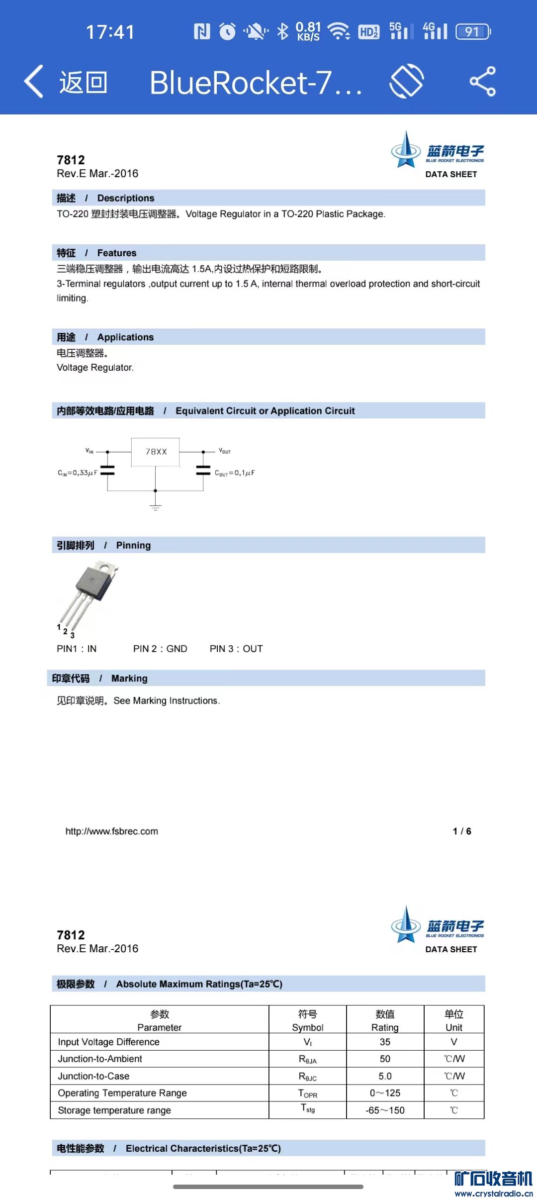

有一个疑问,数据手册里并没有要求加这个二极管,为什么不把这个二极管集成了呢?
发表于 2022-4-18 16:16:44 | 显示全部楼层
刚买了十只ams1117稳压,三只脚都接过了电压的输出输入,结果还是好的,测试是也没加负载。
发表于 2022-4-18 16:24:09 | 显示全部楼层
仔细看,认真看
发表于 2022-4-18 17:29:27 | 显示全部楼层
washu 发表于 2022-4-18 16:24
仔细看,认真看
呃,打脸了。
我看到的是这种:
发表于 2022-4-18 17:33:43 | 显示全部楼层
一般情况下确实不用加这个二极管。
只有在输出端,注意是输出端接有很大容量的滤波电容。而且输入端有可能短路的情况下才需要。
另外,原装新货有些已经是薄板了。但是品质是一点都不差的。
78系列有温度保护,短路保护等。你想要它坏都难。
