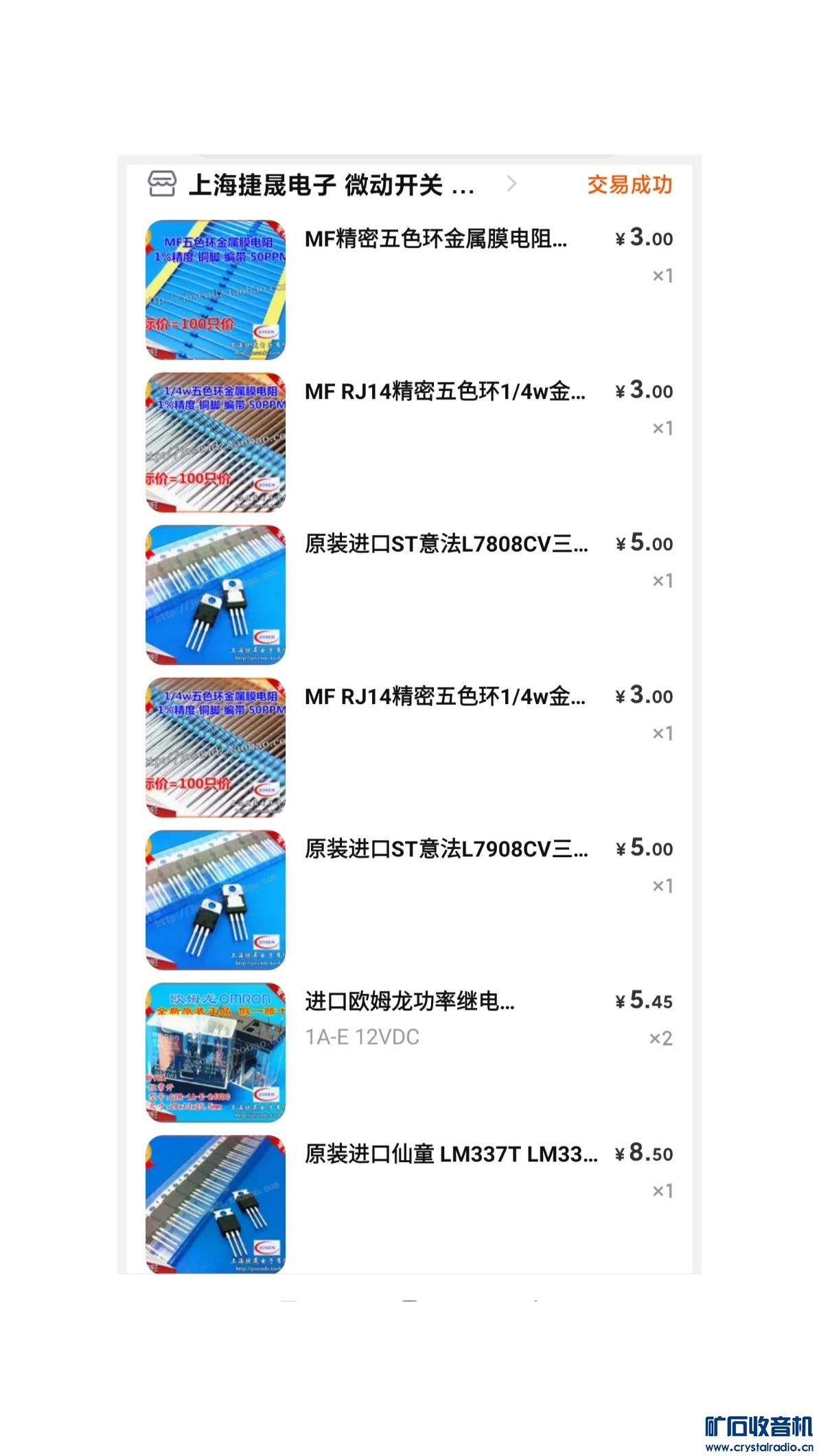

买的时候先要找到靠谱的商家,再要弄清楚是否原装进口,什么品牌的才行啊。
我前段时间买过,是1元/只。五只起卖。
