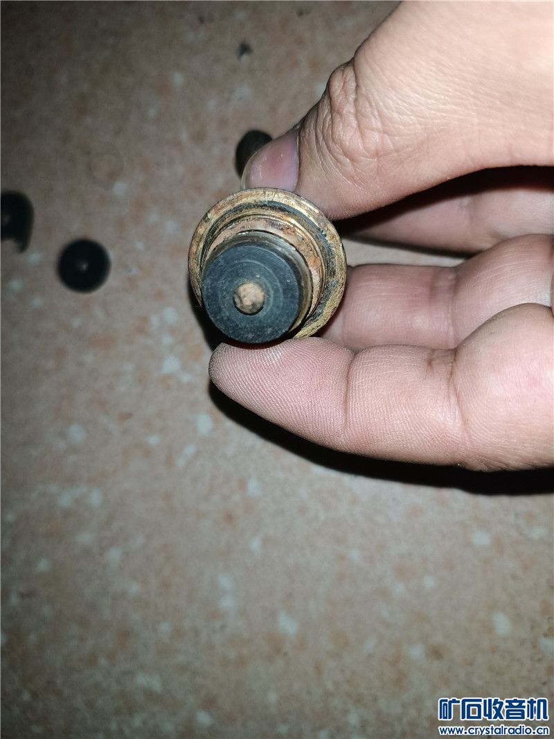

请教古董水龙头关不紧(滴水)的维修方法,是不是改上自行车内胎?

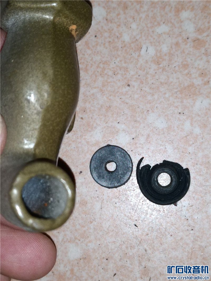

 楼主| 发表于 2022-4-17 15:55:12 | 显示全部楼层
淘宝上买了垫圈回来,打算换上,又发觉可能买小了一号,我以为4分的水龙头买4分垫圈就行,回来一看觉得还是小了,估计6分的才合适。虽然几毛钱,但也费了时间,还是老老实实找个单车内胎吧

发表于 2022-4-17 20:07:43 | 显示全部楼层
以前的水龙头 真耐用,轮胎皮维修水龙头阀门用用挺好的
发表于 2022-4-18 20:44:12 | 显示全部楼层
三轮车上的橡胶扎带,2厘米宽,厚度刚适合,截下一段,中间用钉子冲个孔,周围用剪刀剪圆,好用得很。

发表于 2022-4-21 08:39:30 | 显示全部楼层
坛友的办法都是好办法。
我家里也有在用的老水龙头,情节造成的。
感觉输送带最好,不要剪刀铰,要找合适的孔冲,先冲中间孔【也可以用3mm钻头】然后用合适大冲居中冲下来,没有大冲可以用大螺母和大螺栓,因为断口不正影响密封 。
