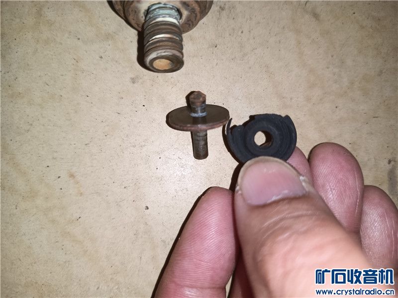

请教古董水龙头关不紧(滴水)的维修方法,是不是改上自行车内胎?

拿去五金店问过老板,说这个橡胶掉圈没卖的了,

    几个同样内外径的橡胶垫用着.

自行车内胎,质量好的也行;就是有点薄和变形。
去缝鞋匠人那找点胶皮,厚度啥样的都有。
发表于 2022-4-11 05:48:57 | 显示全部楼层
电动车或摩托轮胎可以

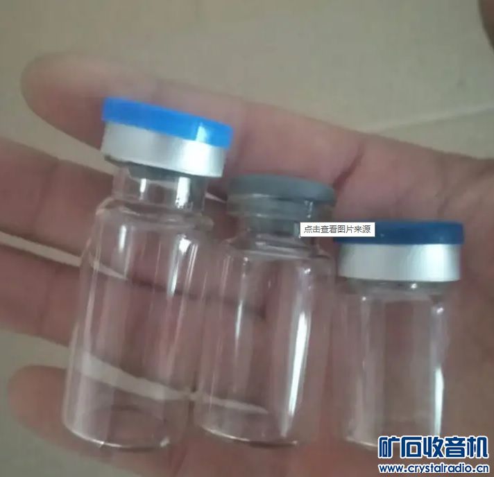

到诊所里找一个打过针的空药瓶,上面橡胶盖制作效果很好。

这个胶垫不能用太软的胶垫,要用硬一些的橡胶垫,汽车论坛外胎,或者机器的减震胶垫比较好

最好用硬的皮革做,耐用。

这种垫子网上一定有的卖,老一些的水暖商店也许可以找到。
只是这样品相的水龙头早该扔了,陶瓷芯的好用。
这种龙头基本换个胶垫就能修好,陶瓷的要换阀芯,网上有阀芯卖,但现在这yiqing谁知道快递啥时候收到

橡胶皮剪一个。
如果正好手头没有车胎橡胶皮,用矿泉水瓶塑料盖试试。

图一那个拆不下来了,螺丝位置锈了,怕用力就断里面去

就如你说的,内胎皮很薄,感觉没有我小时候看到的自行车胎厚,是现在工艺进步了?
