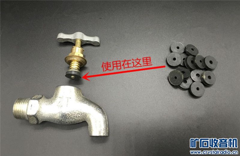

请教古董水龙头关不紧(滴水)的维修方法,是不是改上自行车内胎?

liwj113 发表于 2022-4-11 08:04
这种垫子网上一定有的卖,老一些的水暖商店也许可以找到。
只是这样品相的水龙头早该扔了,陶瓷芯的好用。
网上搜索过找不到,可能我输入的关键字不对吧
五金店问了,一脸的嫌弃,说这年代谁还用这水龙头

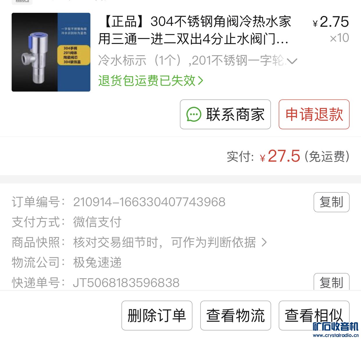

发表于 2022-4-11 11:05:42 来自手机 | 显示全部楼层
不锈钢201角阀网上买一个不贵4块钱,能用好久  现在涨钱了,那也不贵。

发表于 2022-4-11 14:46:31 来自手机 | 显示全部楼层
真皮皮带剪一段下来,最好是名牌的。
发表于 2022-4-11 16:07:23 | 显示全部楼层
去装修垃圾里拆个马桶水阀,里面有你需要的胶垫。
发表于 2022-4-11 16:11:45 | 显示全部楼层
我的经验:用胶篮球胶皮最好,它是有加强网的。
发表于 2022-4-12 09:43:34 | 显示全部楼层
建议用硅胶垫或硅胶管剪一个,过去不好找材料大多用内胎之类的橡胶制品,现在还是建议用硅胶制品,安全些
发表于 2022-4-12 09:55:43 | 显示全部楼层
匹诺曹 发表于 2022-4-11 06:09
到诊所里找一个打过针的空药瓶,上面橡胶盖制作效果很好。
是的!当年一直这么干。
发表于 2022-4-12 10:15:22 | 显示全部楼层
把安全套用胶水一层层粘起来,做成垫子,质量相当地好
发表于 2022-4-12 10:49:36 | 显示全部楼层
无悔君 发表于 2022-4-12 09:55
是的!当年一直这么干。
谢谢加分鼓励。这个瓶塞改制的水龙头密封圈效果比原装的都好。
发表于 2022-4-12 10:58:57 | 显示全部楼层
抽屉里还有一些当年的存货:
发表于 2022-4-12 11:02:18 | 显示全部楼层
无悔君 发表于 2022-4-12 10:58
抽屉里还有一些当年的存货:
是的,用刀片削去塞入瓶口部分,中间冲一孔就行了,比原来的经久耐用。

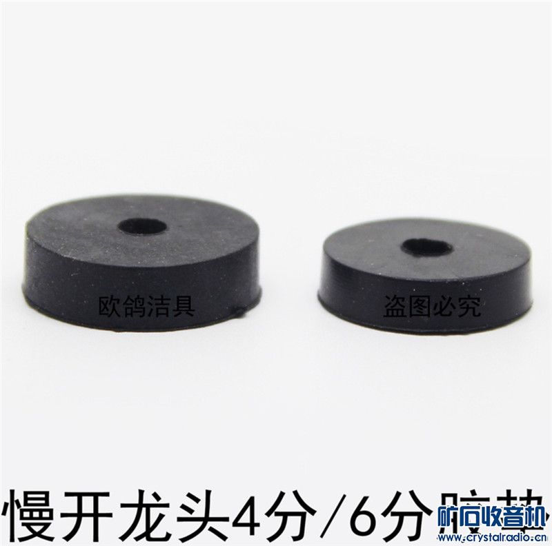

发表于 2022-4-12 11:03:49 | 显示全部楼层
搜“老式水龙头胶垫”。
 楼主| 发表于 2022-4-12 11:59:30 来自手机 | 显示全部楼层
家乡水 发表于 2022-4-12 11:03
搜“老式水龙头胶垫”。
谢谢,按你说的关键字果然搜到了,4.5元包邮10个垫
 楼主| 发表于 2022-4-12 17:28:41 | 显示全部楼层
搜“老式水龙头胶垫”。
