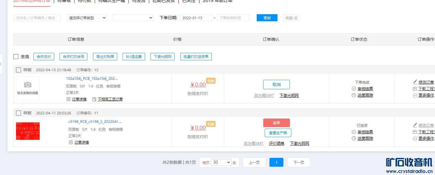

请教 我手上有一对c5198功放管,想自己做个小功放

 楼主| 发表于 2022-4-15 21:42:42 | 显示全部楼层
第二版已打板,免费包邮到家。
