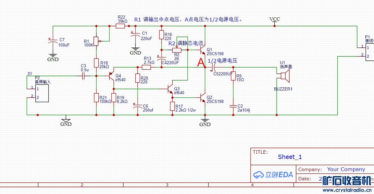

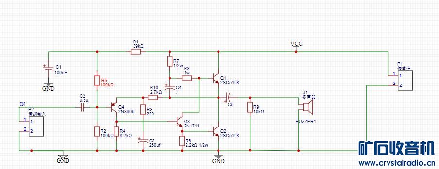

请教 我手上有一对c5198功放管,想自己做个小功放

 楼主| 发表于 2022-4-11 21:01:37 | 显示全部楼层
shiuyipyuen 发表于 2022-4-11 06:23
请不要改!您连电路都不熟.怎么就走上改电路大师的路?
您知我上贴发的电路是什么?您为什么要改? ...
已修改,....
发表于 2022-4-12 06:17:26 | 显示全部楼层
请您看我首回贴的第二个链接,这电路有两处电阻要作调整.不能全部照数直焊
https://www.hdtimes.cn/pa/201510207622.html
再给你找到一个链接,详尽说明了调节细节.本来本坛还有很好的1869文章,因年深月久,没法搜到,
另;本发烧区还拥有一位1969M电路的发明家;华侨电子专家.因上网方法不断更新,不懂中文己没
法登陆矿坛.
最后电路输出端还是有误!留给众网友纠正

发表于 2022-4-12 06:56:37 | 显示全部楼层
R9 用10欧姆电阻串一个0.1的涤纶电容,不要问为什么,自己去翻书
 楼主| 发表于 2022-4-12 19:25:35 | 显示全部楼层
刚刚看到,串联一个2a104j ,
发表于 2022-4-13 12:24:32 | 显示全部楼层
我们不一样 发表于 2022-4-12 19:25
刚刚看到,串联一个2a104j ,
只完成贴题的15%.网友望等您备件/安装/调中点电压。论证电流大小与低音听感是否有关...很多话题
都想听听.
因为电路图作者在低音听感与电流关糸,一直在本区讨论中,但中断了.现在您有同类功率管,而不是互补管.
型号也优秀,这薪火,这讨论,理应传承
发表于 2022-4-13 12:56:52 | 显示全部楼层
刚刚看到,串联一个2a104j ,
还有一点是我没说清楚,这里说明一下;
过去说中功率管;书上说是大于0.3W即是中功率管,但请楼主和看官们看2N2906和2N1171,以及其他图纸
上的2N5404/2N5551,这些小管子功率都远超0.3W.那您选2M1171就与...
我们口算一下;大功率管好些在大电流时,电流放大从两位数降为一位数,推动电流起码要乘二吧.那推动级
电流要1A,指标上2A的管,实际上未必能出到1A的不失真讯号,
这也是我国著名的电声学者极力反对2N5551/2N5401这些管子推功放.这也是为什么我们出口功放声沙得只
卖白菜价.我所在公司的家用功放,新不过就被丢掉。人家的功放五十年旧货,声音仍美.仍有人二手来用。
所以本贴1969的推动管应选象TiP42这种中功率管,才合电学原理。也许;后来仿1969电路者在这个
问题上不专重电学原理,才会说;非甲类不能低音好?而被原电路发明者一直否定

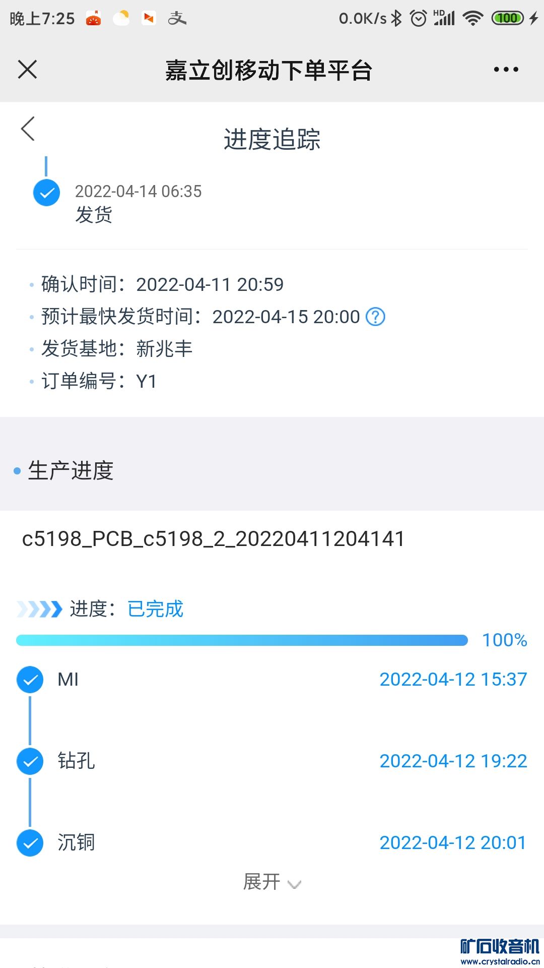

 楼主| 发表于 2022-4-15 19:38:59 | 显示全部楼层
shiuyipyuen 发表于 2022-4-14 10:48
再有具体问题,我们这帮人一直支持到胜利
上一个版本,打了5片pcb,免费还包邮。快递还需要几天。

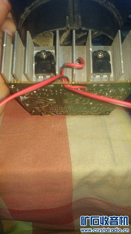

 楼主| 发表于 2022-4-15 19:52:08 | 显示全部楼层
再有具体问题,我们这帮人一直支持到胜利
这是昨天弄得,我找了一个实物功放,两只c5198居然能带动12寸全频喇叭一只,就是发热大点,我给他加了个风扇,他这款用的是irf640和irf540两只场管,我参考了一下,他这两只管子是欧芯的牌子,不知道换成安森美或东芝的声音会不会更好一点。
