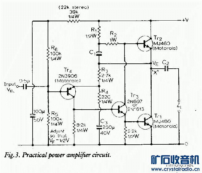

发表于 2022-4-10 18:32:18 | 显示全部楼层 |阅读模式
求电路图一张
发表于 2022-4-10 19:39:20 | 显示全部楼层
根据您题目提出的条件管;目前的贴只有这个电路;与您要求相乎;
Tr1/Tr2用您手上存管 C5198.Tr3用任何中功率NPN管,  Tr4用任何小功率PNP管
http://www.crystalradio.cn/forum ... A6%B7%C5&page=1
http://www.crystalradio.cn/forum ... ht=1969%B9%A6%B7%C5

 楼主| 发表于 2022-4-10 21:01:15 | 显示全部楼层
Tr1/Tr2用您手上存管 C5198.Tr3用任何 ...
谢谢大佬,我自己画的这个帮我看看

发表于 2022-4-10 21:32:00 | 显示全部楼层
不用输出电容?
发表于 2022-4-10 21:37:44 | 显示全部楼层
我们不一样 发表于 2022-4-10 21:02
帮我看看,指教一下刚画完。
你这个是OTL电路输出少了一个隔直电容,否则直接接喇叭会立即烧毁。
发表于 2022-4-11 06:23:43 | 显示全部楼层
我们不一样 发表于 2022-4-10 21:01
谢谢大佬,我自己画的这个帮我看看
请不要改!您连电路都不熟.怎么就走上改电路大师的路?
您知我上贴发的电路是什么?您为什么要改?“ 请教 我手上有一对c5198功放管,想自己做个小功放 “
你原先不是要DIY吗?给了您音响世界奇迹;1969功放外国音响人说好于8000
美元的功放.您瞬间就改成狗屁不通的电路.
您没见我介绍推动管要用中功率管?您看也不看,听也不听,瞬间改成2N5401,当我
推动管要用中功率管为放狗屁
高傲自大,自以为是,不听人言我怎么帮你?
发表于 2022-4-11 06:42:53 | 显示全部楼层
J兄, 90不留宿师傅;
          Q4 C5198+Q2 2N5401, 成为复合高放大倍数管,与另一Q1 C5198同在Q3的C极一点上取讯号....
                50x90     =?   50
Q4和Q1的B接同一点,两b短路,也共E,怎么取Ube?
