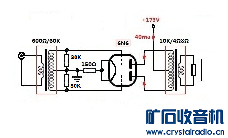

高淳放大头其实就是一个简易的功率接续器
发表于 2022-4-10 20:14:08 | 显示全部楼层
cnboy 发表于 2022-4-10 18:49
那是必须的呀,技术指标不合格呀!
    不是技术指标不合格,扩音机的技术指标就是输出功率与频响,对于普通的扩音机频响80~8000Hz。这个放大头完全可以达到。不被无线电厂看好的原因是综合因素,包括技术,原材料,工艺,生产线,全面质量管理,安全性,耐压处理等等。

类似高淳放大头的东西很多。早年上海生产过一种扩音器,输出功率40W.其电路前机采用6SA76SK76N96N8,其中6N8/2作为后级功率级的推动级。末级采用输入变压器输入,6P3*4并联甲类推挽。5U4倍压市电整流供功率级使用,前机使用230V变压器输出,5Y3整流。电源变压器供前后级灯丝、整流管灯丝,前机高压。因此电源变压器就省去了末级高压绕组,电源变压器的功率也小了100多W。这个设计的突出点,就是输入输出牛做了隔离。末级负回受采用的是屏栅RC串联本级负回受。前机负回受同样是激励管本级屏栅负回受。
这个机子,当时销售了不少。
发表于 2022-4-13 08:42:27 | 显示全部楼层
高淳放大头最根本的就是省去电源变压器。其实早年(抗日时期)日本倾销中国的破烂收音机,都是无高压的灯丝变压器,高压直接使用市电。美国40年代末倾销到中国的串联灯丝收音机,也是直接使用市电的。由于中国城市供电大部分地区为220V,所以就外带一个自耦变压器,将220V降到110V使用。这种机子在60年代的委托店里很常见。80年代,日本进口来的彩电,直接从市电整流供行输出,再从行变压器取出低压供全机。其实是将行输出做开关电源用。这种彩电在维修时,都需要接入电源隔离变压器,否则很容易麻手。
电子管设备仅用低压变压器,高压直接采用市电,可以大大降低机子的重量。输入端采用专用音源隔离变压器输入到第一低放,是能够满足频带宽度要求的。至于输出变压器的由于需要利用它进行电路隔离,所以负回受就采用末级管屏极取出反馈信号的方式即可,不一定非得从输出变压器次级接入负反馈。高淳放大器省去灯丝电源改用电容降压,并非良策,容易冲灯丝。高质量电容也并不便宜。

这种变压器声音不好吧,要是声音好会非常贵。你想啊,那么高的阻抗,分布电容得多小才过关。
发表于 2022-4-13 17:40:53 | 显示全部楼层
那个时代的产物,现在毫无意义,没有根本的技术突破,现在更没有推广的必要,晶体管全面的碾压、
