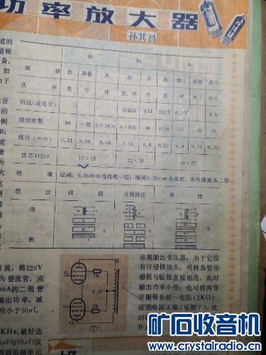

ym78321 发表于 2022-4-8 20:22
电子世界1983.1期
这个当年邮购过二套,用的6P1,做出来声音还是不错的,就是灯线变压器发热比较厉害,输出是二夹一的绕法。
读高淳放大器这个小册子的主要收获是后面的6P12OTL,也用6P1试过,用了一个自耦输出,也还不错,

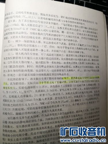

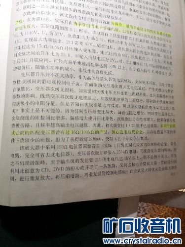

发表于 2022-4-8 19:35:53 | 显示全部楼层
90年代有一期电子世界,把6P1接成三极管、超线性电路作为HIFI放大,其输入端也是声压牛,也是功率接续器,因为CD等音源使得输出电平较高(2V峰峰值),只要输入牛稍有讲究,音质就会很好。在音响电路的某书上,把此类电路说成适合现代数码音源的功放(接续器),因为环节少,失真也小。

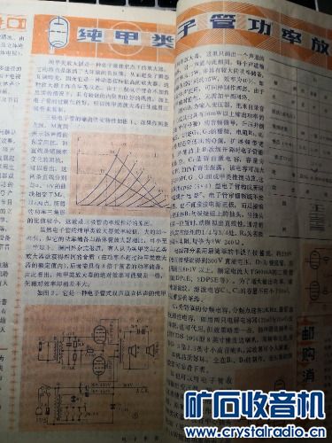

发表于 2022-4-8 20:22:50 来自手机 | 显示全部楼层
ym78321 发表于 2022-4-8 20:15
由于电子管输入侧不消耗功率,升压牛几乎是微电流(自身分布电容无功小号、变压器铁损铜损都很小),因此有 ...
电子世界1983.1期

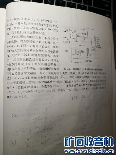

发表于 2022-4-8 20:27:43 来自手机 | 显示全部楼层
这本书里最后有类似概念。拍照顺序自己理一下。
