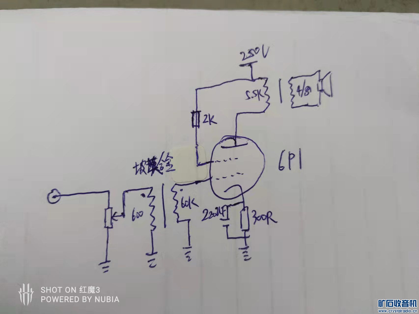

6啊,我打算去搞一个10倍升压牛+6P1单端输出,不知道可不可行。输入600比60K的输入牛

比如像这样的
可行,N年前就有产品了。比如一台前级,里面只有二只变压器,效果是不错,但是没啥好折腾的,如何体现矿友的水平呢?
发表于 2022-4-9 22:38:49 | 显示全部楼层
原理上是可以的,不过:你的信号源输出阻抗要足够低,电位器也要600欧才匹配,否则低音段会缺失很多的.....

我去试,兄弟们,我去实验一下,等过些天,我先去绕一个电源牛
发表于 2022-4-10 18:36:38 | 显示全部楼层
whyljh3333. 发表于 2022-4-9 22:38
原理上是可以的,不过:你的信号源输出阻抗要足够低,电位器也要600欧才匹配,否则低音段会缺失很多的... ...
我有5K的电位器,是否阻值太大了
发表于 2022-4-10 18:45:23 | 显示全部楼层
600欧姆好像没有,我网上搜了1K双联挺多的,买几个试试
