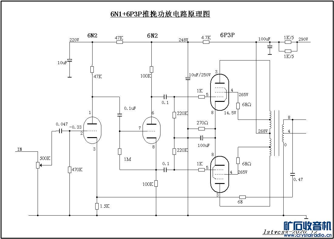

刚才用手机写了很多内容,都检查确认是对的,结果一保存,发出来都是些乱七八糟的字符。看来用手机发不可靠。我说的内容,主要还是支持用继电器延时控制电路,至于如何解决楼主蒋老弟担心的问题,提供了两个解决方案。明天在电脑上再述。
以下图片是我采用的加压措施案例:

蒋老弟你好!不好意思,昨晚偶尔用手机上矿坛,看到你的提问帖就进来了,有感而发说了一点自己的意见,没想到提交后变成一片杂乱的字符,就没敢再重写了,对不起。
       关于你提的这个问题,如果是从实际使用角度考虑,我个人不建议引入晶体管直接参与高压回路为好,而是采用继电器控制方式,这样可能相对安全有效。
       在说如何解决你担心的这个问题之前,容我先说一下类似的控制场景。
       过去的电视发射机,大多采用大功率陶瓷电子管做功放,这些陶瓷管一般都很贵,功率越大越金贵。所以,在发射机上都设置了各种保护电路,其中高压加压保护电路就是重点保护电路之一。我好像记得那些发射功率只有几百瓦的发射机,有些是直接上高压,也有些是延时上高压,采用的就是继电器控制电路。而对于千瓦级的发射机,加高压就很讲究,其中最典型的是先加半压,再延时后加高压,控制电路也是继电器。当然,功率更大一点的发射机,高压控制采取的方法就更加精细严格,在此就不具体说明了。
      上述列举的陶瓷电子管加高压的案例,拟说明采用继电器控制方式是安全可靠的,我们作为业余应用,就更没有必要担心。
       再来说说你担心的加高压瞬间,对功放电路产生冲击的这个问题是怎样解决的。我的建议是:方案一,把继电器开关接在整流电路后滤波器的前臂滤波电容与后端滤波电容之间(如下图,就是我在2.1声道落地式收扩机上的应用电路),这样做可以很好的消除继电器闭合时,这瞬间高压产生的突变电流,喇叭上自然就不会产生额外的噪音。我的机器在延时加高压时,是听不到你担心的这个噪音,甚至感觉不到功放的开启。方案二,是采用加半压的方式。也就是说,功放开机时,管子只加半压,待延时一段时间后,再加全压,这样既可以有效地保护了管子,也不会产生这种突变的噪音。至于继电器的具体接法,和方案一相似,只是并接在半压电阻上。
       以上建议,仅供参考,如有不妥,还请海涵。
以下是我在落地机上的应用电路:
电源电路
2.1功放电路

陈老师好 以前制作过6P1推挽和6L6推挽灯丝预热后纽子开关控制变压器交流 上高压倒是没遇到冲击喇叭 这次真是伤透脑筋 太复杂的控制电路自己又不懂设计 您说的开半压倒是个好主意 具体怎么控制还没想好目前我在考虑是否用大功率电阻跨接在正负极之间也就是开高压后用电阻释放高压再断开 昨天一气之下直接开机 灯丝高压全开了 大概10秒内功放就工作了 我猜测对功率管不是很好 也是没办法的办法了 看过几十篇制作胆机的文章在开机问题也是模棱两可的没说的很清晰 自己也摸索不出个结果 哈哈 真是烦心 感谢陈老师百忙之余帮我解决问题
