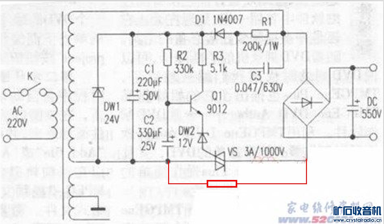

蒋记片皮烤鸭 发表于 2022-3-28 10:28
加释放电阻估计可行 谢谢老师
理论上不行,加了电阻后就相当于分压,直接有电势差了,具体没有试验过,你可以试试

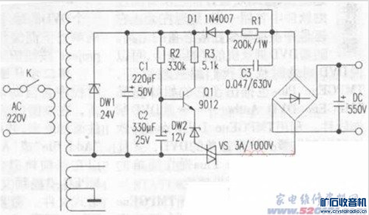

昨晚找到一个用可控硅的缓慢加电延时电路 等买了配件我试试 屏幕截图 2022-03-28 112206.jpg 多谢 多谢
发表于 2022-3-28 11:32:18 | 显示全部楼层
控制GND端,需要用PMOS管,G极充电回路决定延时长短。放电时间小于充电时间,这样才能确保短时间二次开机,具有足够的延时效果。

发表于 2022-3-28 11:53:56 | 显示全部楼层
蒋记片皮烤鸭 发表于 2022-3-28 11:24
昨晚找到一个用可控硅的缓慢加电延时电路 等买了配件我试试  多谢 多谢
这个电路不错,双向可控硅要比场效应管抗造。

发表于 2022-3-28 12:49:58 | 显示全部楼层
缓加电加个电阻
发表于 2022-3-28 12:52:31 | 显示全部楼层
fshwen 发表于 2022-3-28 12:49
缓加电加个电阻
音频电路, 能不用可控硅就尽量不要用可控硅。正弦波通过可控硅会有波形畸变(斩波),会产生大量高次谐波,弄不好会造成噪音干扰。

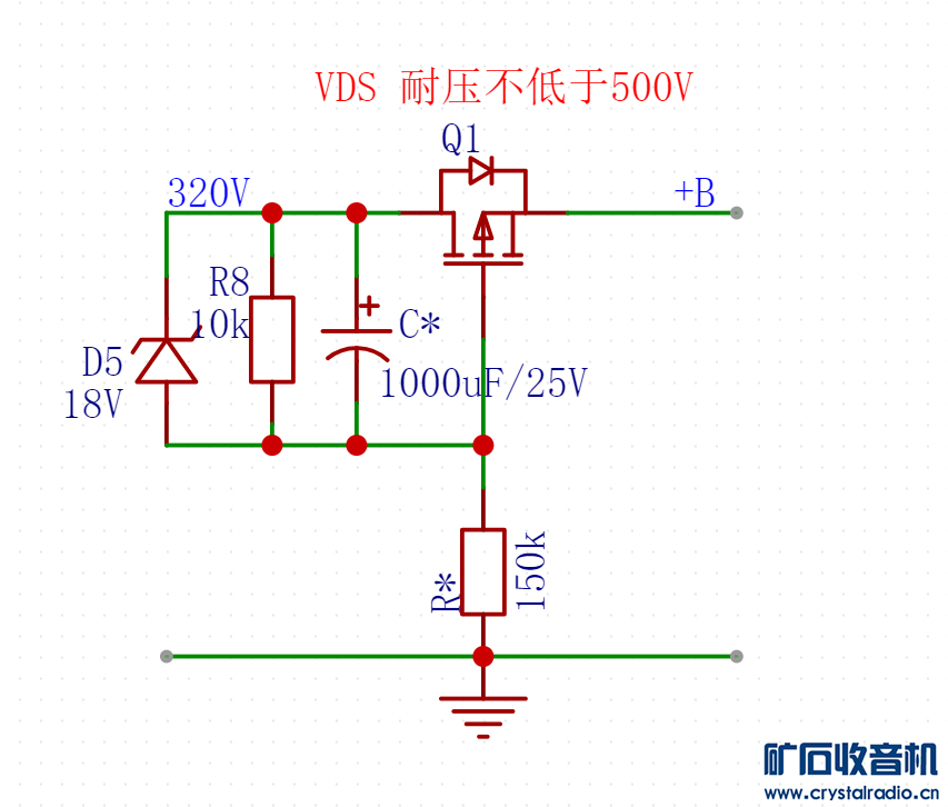

 楼主| 发表于 2022-3-28 17:55:46 | 显示全部楼层
天风雪雨 发表于 2022-3-28 15:48
一楼电路的给出的分压电阻原本应该用于远低于320V的应用场合。而手册上给出的2SK792的VGSS只有20V,所以必 ...
谢谢天风雪雨老师热心回复还仿真了电路 是啊 继电器延时开机淘宝不用花多少钱就能买到 可还是无法从根本解决电子管预热后突然高压进入屏级给音箱带来冲击 那样还不如直接开机就灯丝高压一并上电 并联推挽机装好小半年了一直没解决成品也买不到 水平有限自己又不懂设计一个延时缓慢加高压的电路 这下可以备元器件做个实验了 再次感谢

 楼主| 发表于 2022-3-28 17:59:11 | 显示全部楼层
音乐留声机 发表于 2022-3-28 12:52
音频电路, 能不用可控硅就尽量不要用可控硅。正弦波通过可控硅会有波形畸变(斩波),会产生大量高次谐 ...
好吧 我先用场管实验 可控硅这个暂时搁置 谢谢回复

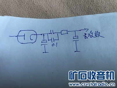

发表于 2022-3-28 18:29:39 | 显示全部楼层
蒋记片皮烤鸭 发表于 2022-3-28 11:37
今天鬼火了 直接开机就听
极间打火了吗,用的是什么管子呀。
关于电子管延时电路基本上是利用开机时电路的极度负压使电子管关断,经过一段时间导通直接控制220v的继电器,电流很小的,而且电路应该比晶体管的简单,你先考虑一下设计电路,然后一起切磋
