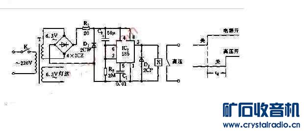

101020100660230773da17f8b8 (1).jpg 请于版主不辞辛劳帮看看这个胆机延时电路可否用于320V交流电 0.5安 不懂计算只能请教了 看到帖子知道的朋友也请说说 在此谢谢大家

g极没设置过压保护,mos管很容易挂。

K792的耐压是900V,只要MOS的耐压够就没有问题。

看这样不知道能符合楼主要求不,只是画了图,没算参数,这个是断电直接放掉G极电容的电。
发表于 2022-3-28 01:38:31 | 显示全部楼层
也可以用继电器来替代mos管,这样可能更好控制一些。

图中150k和10k电阻组成分压电路,在330k电阻左端大概有20v电压【设电源电压为320v】。330k与470uf组成延时电路,时间常数大概是150秒左右。4148是泻放二极管,为电容放电的。
如果是胆机的话则强烈建议楼主用电子管控制继电器的方法组成延时电路。

电容延迟一致性较差,因为电容存在放电没有完全放电的现象
发表于 2022-3-28 08:43:52 | 显示全部楼层
      你这个电路没有问题,关键是需要一只高反压场效应管,商权的问题是,装置的可靠性问题,你说是高可靠,然而并不算高。你的工作电压比较高对场管要求也高,cmos管比较脆弱,你要备用几只管。
      你的目的就是高压延时,给你个电路供参考,电路与你的几乎相同,只是用低压场效应管,增加一只小型继电器。提高了可靠性,降低了故障率。

你的目的就是高压延时。这里有两个简单的延时电路。其中有一个是用最通用易得便宜。供您参考。
的555时基集成块。

您分析的很好 电子管控制继电器具体电路没看到
 楼主| 发表于 2022-3-28 10:44:11 | 显示全部楼层
于海旺 发表于 2022-3-28 08:43
你这个电路没有问题,关键是需要一只高反压场效应管,商权的问题是,装置的可靠性问题,你说是高可靠 ...
谢谢版主回复 图纸中SB是个轻触开关吗

2个电路好像只是延时供电而不可以缓慢上电 多谢回复
