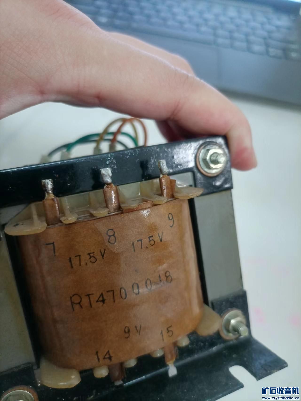

发表于 2023-7-6 19:42:51 | 显示全部楼层
曾经有台30V3A的双路可调,摔得稀碎,就留下了俩变压器,如果利用楼主的电路图,是不是少用几个5200管子就可以了?主输出8V 21V 35V 辅助电源双9V 双18V输出

发表于 2023-7-7 08:37:42 | 显示全部楼层
单行道023 发表于 2023-7-6 21:15
感觉电路图大部分都可以照搬,对电源不是很懂,用啥管子,还请老师指教
假设7.5V、13.5V、13.5V是主输出,电流3A,简单算算配什么管。
从图片上看,主输出是一个绕组中间抽头的形式,因为绕组不独立,只能做三段切换。
调整管功耗最大的是刚刚切入13.5V的这个点,算上市电10%的波动,13.5*1.1*1.3*3=58W,就算60W吧。
用两只功耗不低于100W、电流不低于3A的管子就够了,这个参数好选型,帖子里提到的5200、常见的3055之类功率管都可以。
(或者改一下控制电压的运放输入极性,省去推动管,调整管换用参数相当的MOS管也可以,这个另谈)
电路可以完全照搬,建议在推动管、调整管的基极-发射级都并个1-2K的电阻,减小穿透电流的影响,调整管减为2只,双17.5V做电源,分三段的34.5V做主输出。两个9V也别浪费,可以做散热扇驱动或做个独立的5V固定输出、或用LM317做个小电流的可调副输出啥的。

发表于 2023-7-7 12:12:31 | 显示全部楼层
疏忽了,用三个继电器可以做更多段的切换,最高分段电压7.5V,最大管耗降到32W左右,管子可以选的更小一点。
但切换控制电路会麻烦一些。
