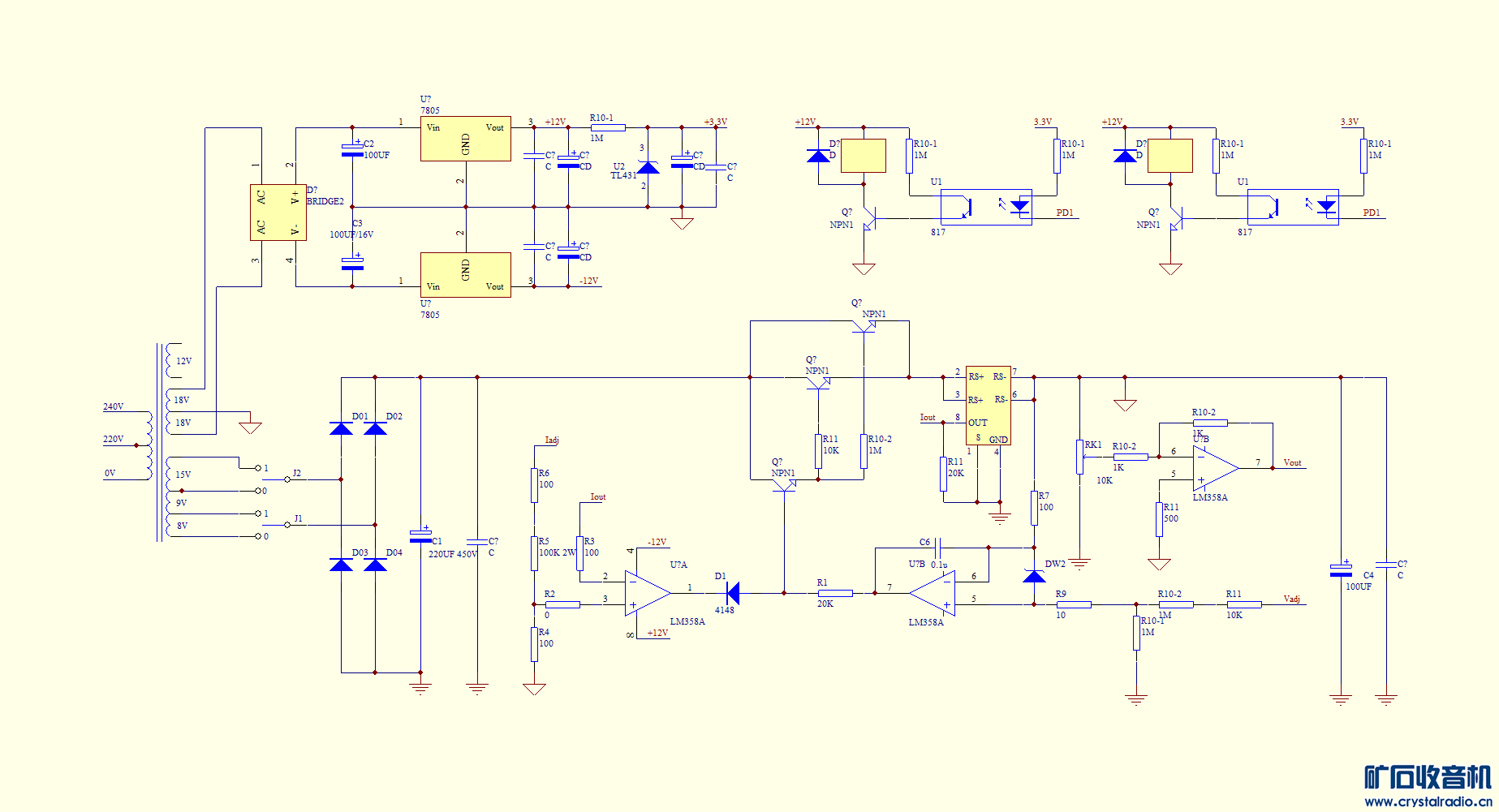

高性价比的0-30v、0-10A可调电源电路

 楼主| 发表于 2022-4-1 22:09:59 来自手机 | 显示全部楼层
d234 发表于 2022-4-1 19:52
好像以前楼主开过板子,我有一套,调试成功就放着了,没时间玩
看到还有人按照原始电路在做,殊不知这个改进的版本更好用,就发出来推荐给需要的朋友哈哈!

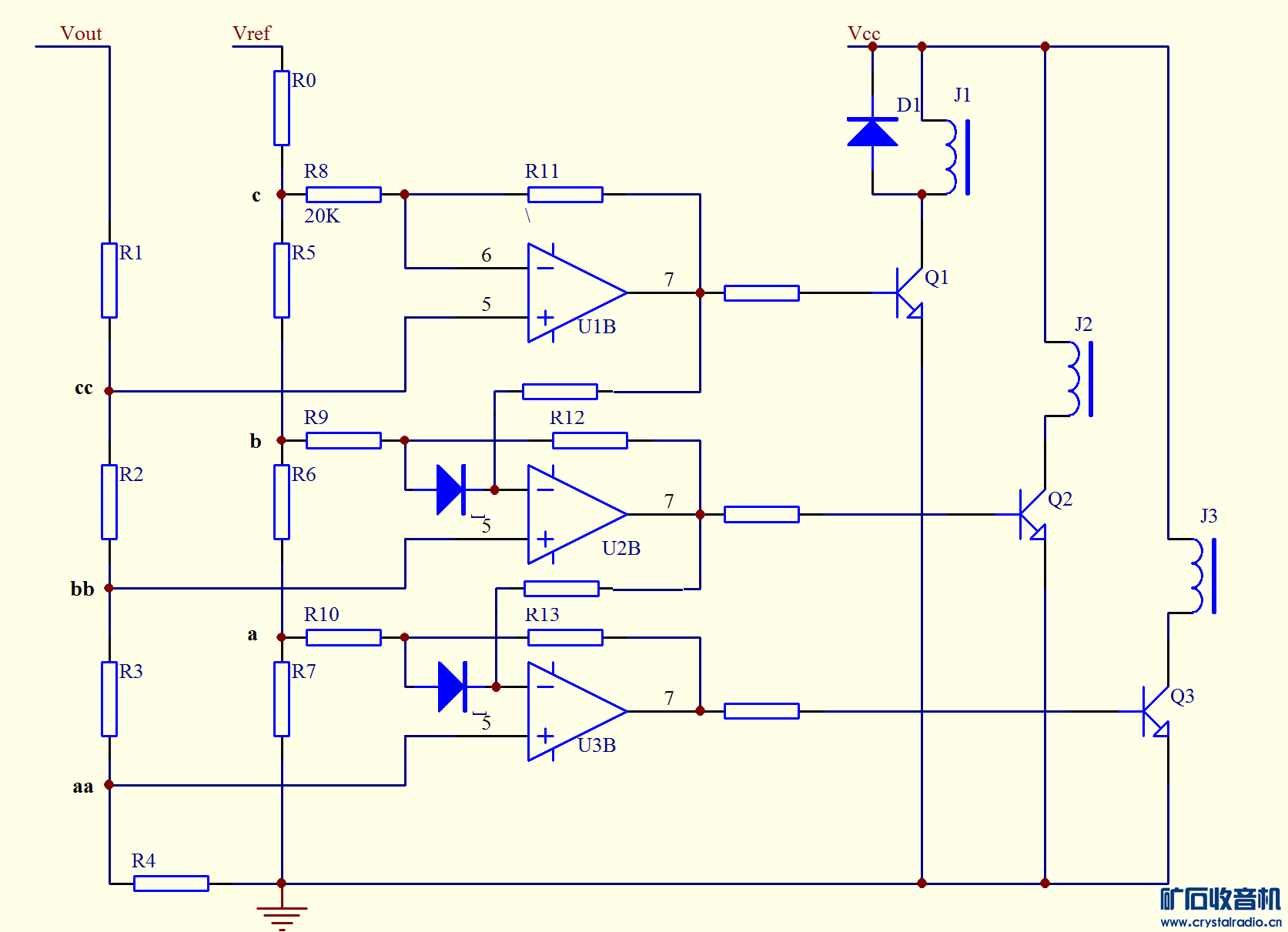

发表于 2022-4-7 19:49:28 | 显示全部楼层
缘来视你 发表于 2022-4-5 18:45
真值表就不传了,从电流流经触点数和减小功耗角度上看,个人认为版主推解的最可用,能够实现每一档就一 ...
其实用俩继电器就可以了,看您讨论仨继电器的接法,正好当时没啥事,就画了个图。
J1动作后,J2、J3复不复位无所谓,再说让J2、J3复位的话控制电路还需增加元件,嫌麻烦。
大概琢磨了一下,让J2、J3复位,控制电路改成下面这样即可:
加俩电阻,将“上一级”运放的输出引到“下一级”运放的基准输入口。
电压上升到使J2动作后抬高U3的基准电压,U3输出变为低,J3状态恢复为0。
电压继续上升,J1动作后抬高U2基准电压,U2输出变为低,J2状态恢复为0。
俩二极管做隔离,防止a、b、c点的基准电压变化。
组合下来就是您希望的那样了:
1         000               a
2         001               a+b
3         010               a+b+c
4         100               a+b+c+d
逻辑上是“平铺直叙”,看上去比较笨,没仔细琢磨,您就当个参考吧。
 楼主| 发表于 2022-4-8 06:31:54 来自手机 | 显示全部楼层
J1动作后,J2、 ...
这个思路太好了,可以始终只有一个继电器在工作!
