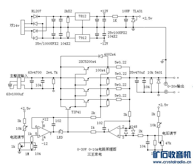

我给打算制作可调电源的朋友推荐一款高性价比的电源,这款电源的初始电路详见http://www.crystalradio.cn/forum ... &extra=page%3D7
之前在本坛斌斌老师的帮助下我初步制作好了这个电源,后来我想在这个基础上升级改造,达到更好的效果,在本坛高手wskapswwx老师和依然很拽老师的大力协助下,终于达到了另我满意的效果。
改造1.增加功率管部分,升级到10安。
改造2.修改调压、调流电位器的电路方案,实现电位器中点接触不良的时候,输出电压不会不会升高而且会降低,大大提高了安全性。
改造3.由于原始电路的基准电压的滤波电容容量太小,关机的时候基准电压率先消失,会造成关机过冲的现在,此电容容量应该选4.7UF-47UF比较合适。
我制作的这款电源是多功能的,如果想了解其他功能详情见第十三届DIY大赛16号参赛作品,本贴只发直流可调电源部分,另外我做的是3挡切换输入电压,因为没有找到清晰的3-4挡的切换电路,就在本坛的2挡切换电路上用2只复合管实现第三挡。实际试用中迟滞切换效果是很好的,有的电源就是用的复合管切换电路。如果哪位师傅有3挡或者4挡的切换图请发一个谢谢!

发表于 2022-3-19 12:04:12 | 显示全部楼层
请教一下,如果基准电压的滤波电容过大,是否会在开机时出现电压过冲现象?
发表于 2022-3-19 15:19:49 | 显示全部楼层

 楼主| 发表于 2022-3-19 15:29:16 来自手机 | 显示全部楼层
实际测试47微法没问题的,没有用更大的容量测试过。

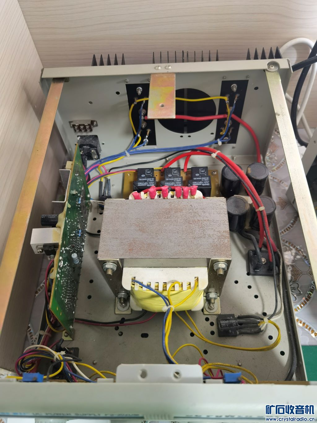

发表于 2022-3-26 21:12:20 | 显示全部楼层
我早就注意到楼主在隔壁论坛制作的电源,疫情影响在家也想折腾个线性维修电源,原来有2个一个是30V10A,一个是30V3A双路跟踪。这段时间在各个论坛上学习,有了个自己的想法:制作个0-60V,0-10A可调双路跟踪电源,可用原有电源的机箱和显示部分,有个现成大牛1200W的,想重绕。电路就参用你推荐的这个,不过电压切换电路参用LW电源3个继电器7点8段切换,另+状态指示+推动电源分供+跟踪切换+风扇驱动等,调整管用5200、或MJ11032等测试后定准。切换电路设计参照(http://www.crystalradio.cn/forum ... =2004456&extra=)进行修改参数。这道路漫长啊,不知道能否成功。还望各位大师多多指教!!此链接楼主也可细看下,不和能否有用。
这是10A的前脸
这是10A的前脸
10A的内脏
10A的内脏
这几天被我残害的3003-2D双路跟踪

 楼主| 发表于 2022-3-27 23:04:04 来自手机 | 显示全部楼层
缘来视你 发表于 2022-3-26 21:12
我早就注意到楼主在隔壁论坛制作的电源,疫情影响在家也想折腾个线性维修电源,原来有2个一个是30V10A,一 ...
因为我做的电源主要用于维修调试,不会长时间在大电流下工作,所以我热衷于3继电器4挡切换,没有对3继电器8挡切换去研究,个人感觉作为维修用4挡切换的电路比8挡切换的会更加稳定,也许是我的偏见、愚见。
