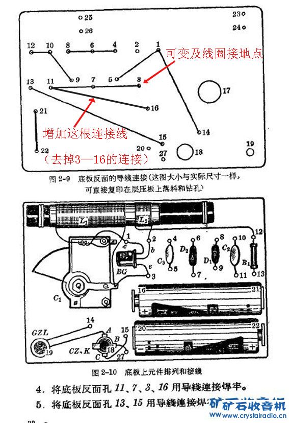

谁也不许笑,求教,只收一个台的收音机,我很激动!!!有图

你用的那个喇叭本身灵敏度就很低,用耳机会好

地线应按信号流程(从高到低)排列,修改的接地连接如下图,建议采用800欧及以上的耳机做负载,再重新调整集电极电流使灵敏度最高声音最清晰为止。
 楼主| 发表于 2011-7-15 12:34:08 | 显示全部楼层
感谢大家的帮助,我没有高阻耳机,所以用变压器匹配,还有那个管子也是从一个机子上拆下来的,3AG1,另外,苏老师,你好,我觉得去年去掉3-16的连接再增加11-16连接,这个从电路上来说不是一样的吗,我觉得应该是没有区别的,呵呵
