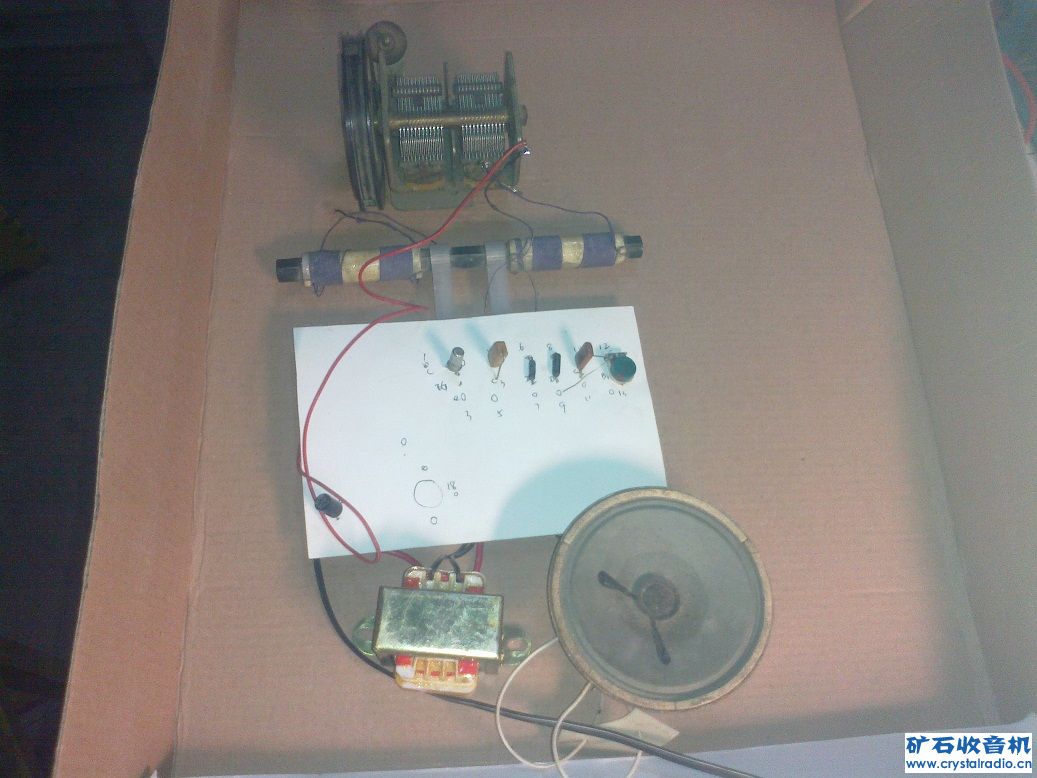

今天下午做了半天的时间,完成一个收音机,可是只收到一个台,而且声音小的很小,要把耳朵放在喇叭上才可以听到,但是我很激动,因为我第一台能收台的收音机诞生了。个人分析一下原因,可能是因为线圈参数不对,还有那个偏置电阻也不对吧,请老师们指教!!电路就是依照那个经典电路做的。

发表于 2011-7-13 21:20:44 | 显示全部楼层
要上原理图………………………………才好分析。
发表于 2011-7-13 21:23:04 | 显示全部楼层
看来还不只我一个纸板党
 楼主| 发表于 2011-7-13 21:25:22 | 显示全部楼层
回复 2# 快乐屎者
    单管来复式收音机经典电路,

发表于 2011-7-13 22:54:29 | 显示全部楼层
单管机输出功率太小,就算是用变压器匹配阻抗也很难驱动低阻动圈扬声器,直接接高阻耳机效果会好很多,如果没有高阻耳机可以用32欧的耳机串联替代也比用扬声器好,或者再加一级低放提升功率后再接扬声器。
发表于 2011-7-14 04:46:15 | 显示全部楼层
单管机,灵敏度不高,想提高灵敏度必须要加再生,这个就大不同,试一下便知。
   声音小也正常,这个电路是用耳机听的,用喇叭最好再加一级低放。
发表于 2011-7-14 05:00:33 | 显示全部楼层
用万用表串在集电极,测一下偏流,最好在1毫安左右,才会有比较好的增益。
发表于 2011-7-14 07:26:48 | 显示全部楼层
先用高阻耳机试响单管机后,再增加一级低放,才能推动这只小喇叭。

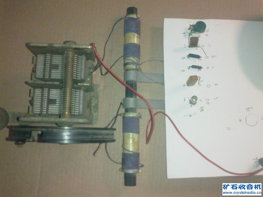

发表于 2011-7-14 08:35:19 | 显示全部楼层
此机装配有几个问题需要改正:1、磁棒线圈采用一组圈数太少,一般在55—60圈左右;2、可变电容器和磁棒应固定在底板上;3、可变电容器的接地线太长,且接地点错误,接地的流程不对,高频部分的接地不能接到低频部分;4、高扼圈没必要装到那么偏远的地方,应根据实验确定位置。
发表于 2011-7-14 08:54:08 | 显示全部楼层
很明显,楼主的天线主线圈有点少了。
 楼主| 发表于 2011-7-14 09:48:33 | 显示全部楼层
回复 10# suhonggui
    对您 说的第三个问题我不理解,我就是接在可变电容的上的,请详细说明一下,感谢。是不是要接到那个定片上?

单管输出功率小  用功放听吧  或者用耳机
